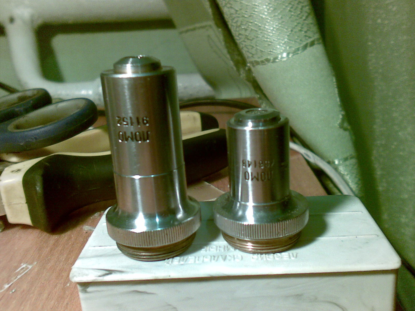

  11. Fonarik
    Fonarik Пользователь
    Re: еще один вариант оптики...или мелкоскопы рулят...
    уменя есть 2 объектива от микроскопа с надписью "ломо", что сних можно взять?

  12. monahandrey
    monahandrey Новичок
    Блин у меня такие же объективы есть!!!!
    Есть совсем маленький, отец фотографией занимался и куча хлама осталась.
    Можно это всё приспособить?

  14. Fonarik
    я не уверен, но вроде INFERION использует 2 дальнофокусные линзы от двд. луч выходит не такой тонкий как от выходной лины, но зато мало расходится и можно сфокусировать в точку на растоянии пару метров.
    кстате, эти обьективы от микроскопов гавно, я нашол там линзочку, короткофокусную 3мм в диаметре,сфокусировать можно, но она без просветления, так что толку мало... дохрена отражается от неё

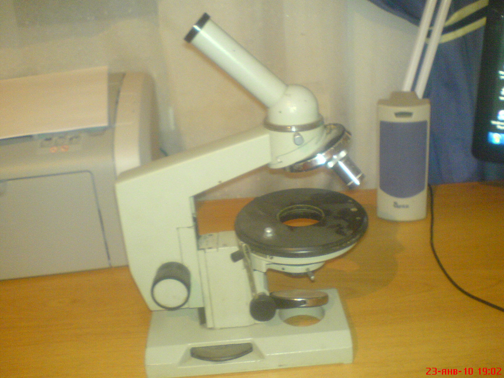

  15. Кузнецов Борис
    Кузнецов Борис Пользователь
    у меня есть микроскоп, рабочий, он мне не нужен). Какие части пригодятся?

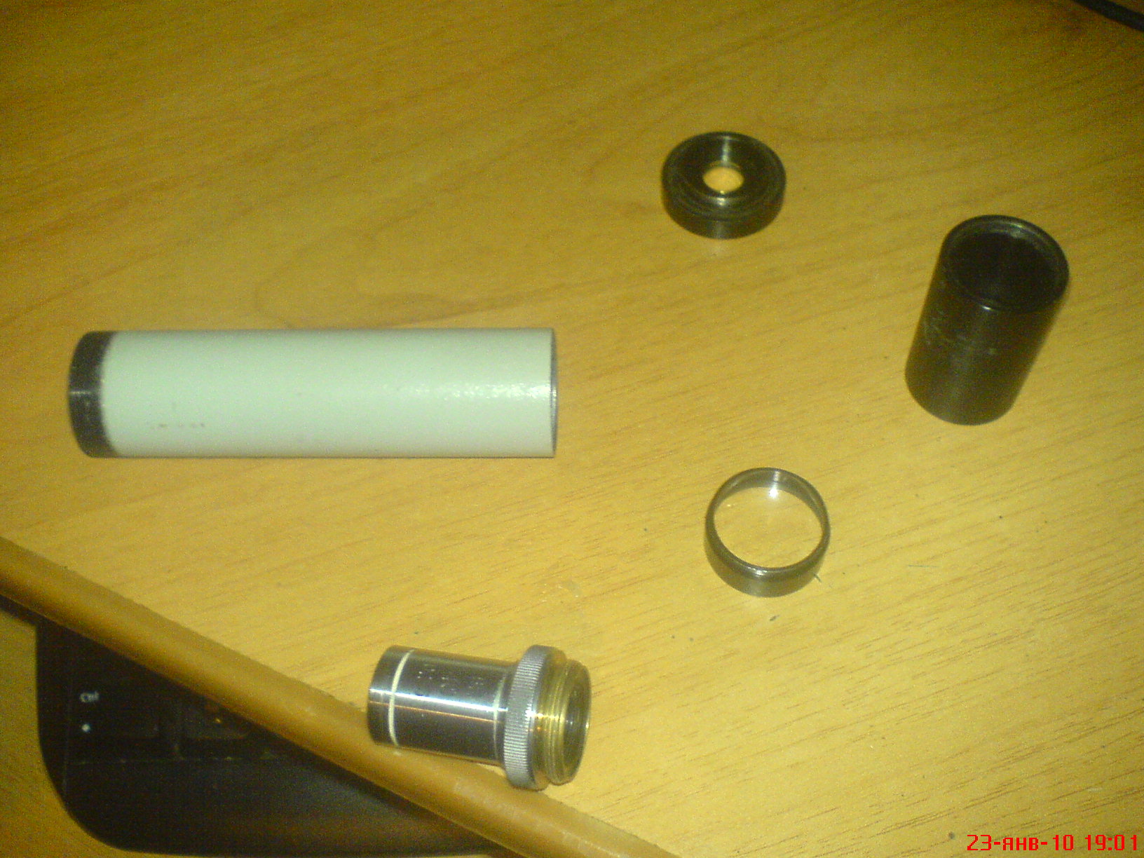

  17. Кузнецов Борис
    Re: Супер - коллиматор))))))))))
    Вот

  18. yuri
    yuri Новичок
    проверь, какое у линз фокусное расстояние, если есть какая-нибудь, у которой пара сантиметров или меньше - годится.
  19. Кузнецов Борис
    Проверил, отлично, самая верхняя часть тубуса. И настраивать легко из-законструкции ;)
