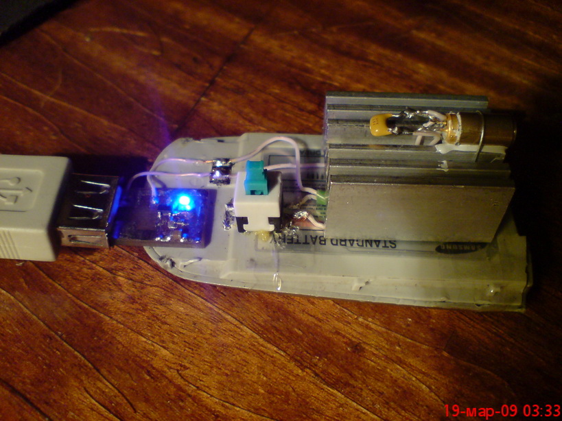

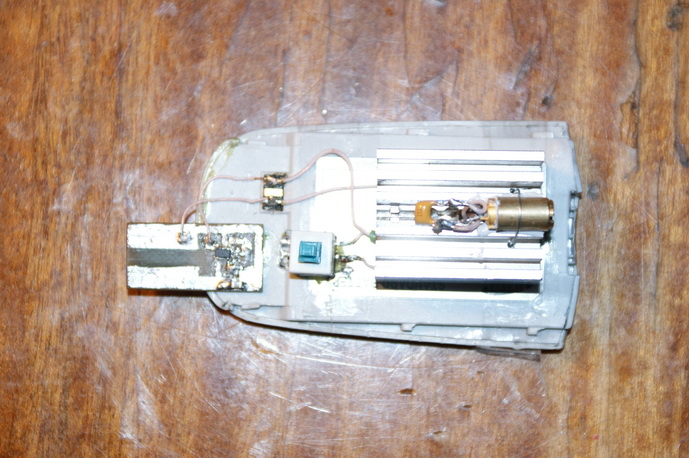

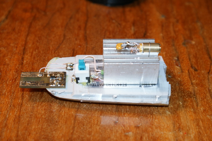

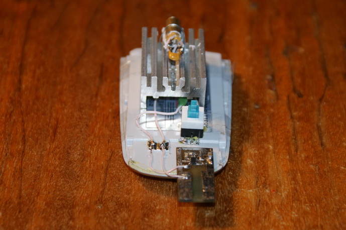

    После долго перерыва решил собрать еще один лазер. Стандартную схему с фонариком делать не хотелось (да и денег на нормальный фонарик не было), поэтому порывшись по сусекам, я извлек аккумулятор от старой мобилы, он и послужил основой девайса. Был разобран привод Sony Q30 и из него извлечен лазер (кстати красный и ИК там перепутаны местами). Драйвер- кусок нихрома, сопротивлением 3.1 Ом. КПД получился 74% (вполне неплохо).
    С коллиматором вышла небольшая оплошность: когда термопаста уже высохла, выяснилось что латунное основание я спилил недостаточно, и двд линзой сфокусировать не получится... Пришлось ставить линзу от указки. Луч получился довольно толстый ~3 мм. Из-за бОльшего фокусного расстояния значительная часть излучения теряется на стенках коллиматора, зато вдаль светит довольно неплохо. В дальнейшем планируется сделать нормальный драйвер и переделать коллиматор. Т.к. делалось все на скорую руку, получилось не очень аккуратно, просьба сильно не пинать.

  3. luxor
    а чё там за плата с транзистором ?
  4. Electro
    Electro Новичок
    Быстро садица батарея наверно, у него ёмкость помоему 750мА
  5. Etiol_Ehomba
    Etiol_Ehomba Новичок
    Емкость аккумулятора 700 мАч, т.к. он старый, то можно еще сотню списать. Лазер потребляет 280ма, получаем время работы около 2-х часов. "Плата с транзистором" это устройство зарядки li-ion аккумаляторов.
    Микросхемка LTC4054.
  6. luxor
    извиняюсь просто похоже на транзистор с одной стороны только 2 выхода рассмотрел а сдругой не очень вот и принял за транзистор
    а как там с зарядкой по времени или микруха сама отрубает ? если не сложно скиньте схему
    а вы случайно не с телефона выдрали а вот синий смд светодиод навёл на кое какие мысли так как в том телефоне с которого был снят аккум и есть синие смд
  7. Etiol_Ehomba
    Ток зарядки (соответственно и время) устанавливаются резистором. Даташит на микруху прилагаю. ВОт темка на VRTP http://vrtp.ru/index.php?showtopic=6751&st=0
    да да, в прошлой жизни это был самсунг Х100. С этого же телефона кроме светодиодов и аккумулятора была взята сама микруха. Так же там есть готовый драйвер для светодиодов, правда максимум что с него можно выжать ~100мА.
