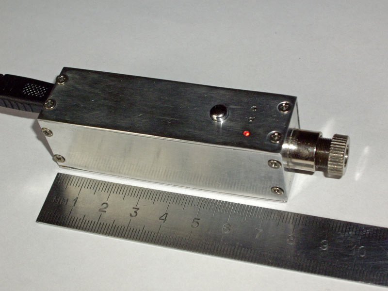

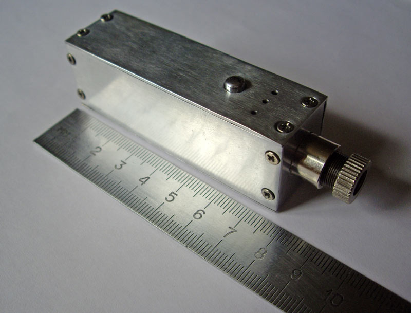

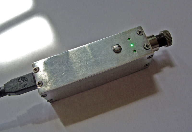

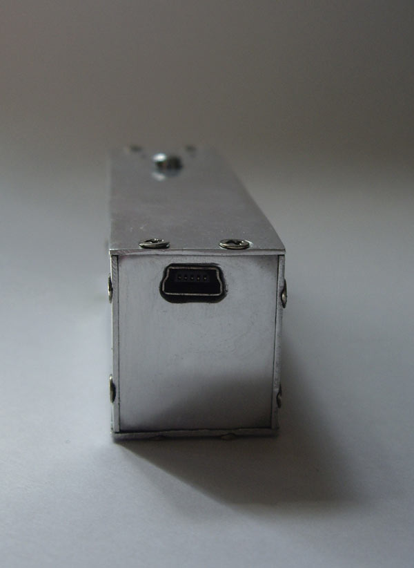

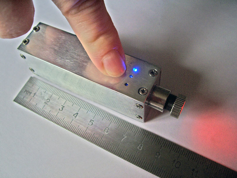

    На суетливую руку.
    Корпус из листа дюрали, внешняя и задняя стенка из крепления для штор (люминий).
    Диод: LG22x
    Драйвер: NCP1529.
    Питание: 18650, 2800 мАч
    Зарядка: BQ2057
    Оптика: стекло для красного.
    Три индикатора – синий разряжен, красный заряжается, зеленый зарядился.

  4. B.E.S.
    Прикольно. Как реализована индикация?
  5. bouzia
    bouzia Новичок
    Если заряд аккумулятора ниже 3.4V при включении, срабатывает индикатор синего цвета (реализовано в драйвере NCP1529). После подключение USB-шнурка, включается красный. При достижении заряда 4,2V загорается зеленый (BQ2057).
