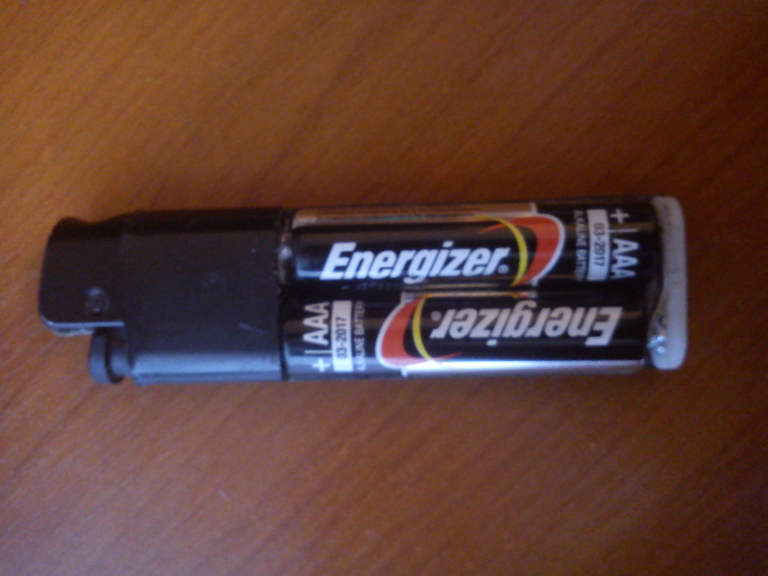

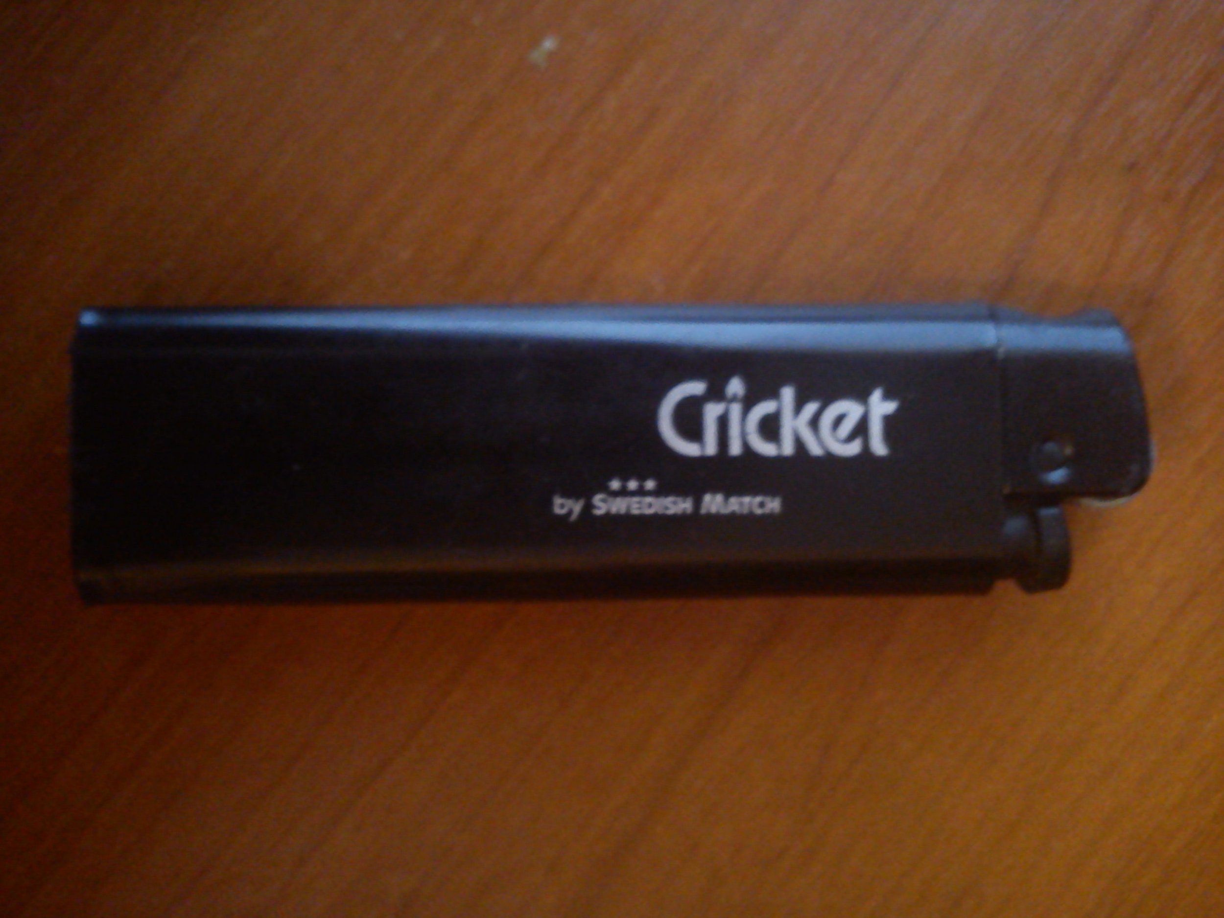

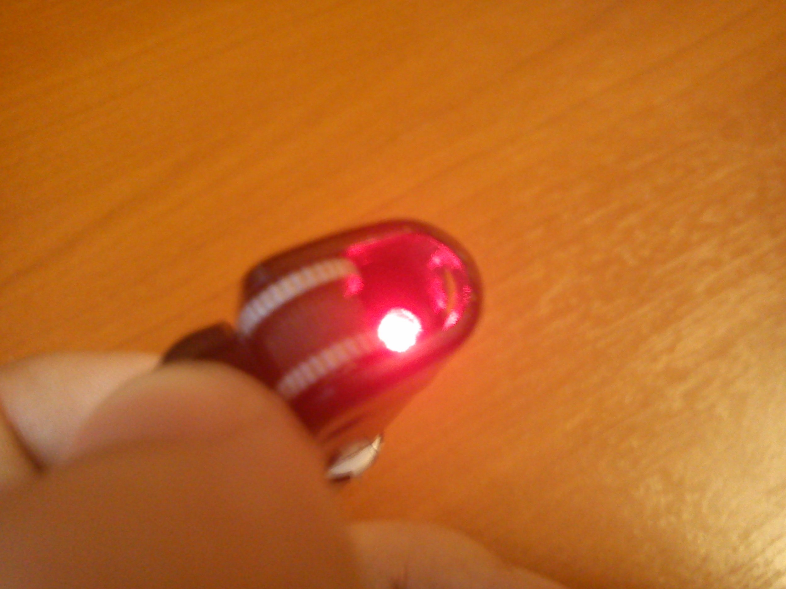

    Вдохновленный видюшкой с ютуба ( http://www.youtube.com/watch?v=5erjj6aS5Ws ) создал свою версию такой зажиги.
    К сожалению не удалось достать синий лд поэтому обошелся обычным красным.
    Оптика от обычной двустволки (Лазер ,фонарик) отлично влезла.
    Лепешка от NEKа как родная вошла в коллиматор :)
    Питание через ограничительный резистор (1.5 ом)
    В итоге при правельной фокусировке может спокойно жечь спички и пластик.
    Не удалось решить только пару проблем:
    1) Из за использования ААА батареек они немного выпиперают из корпуса. - в следующем варианте решил использовать батарейки поменьше.
    2) Нечем закрыть батарейки от чужих глаз (окуратно заматываю зажигу черной изолентой) - но эта проблема отпадет с решением проблемы №1.
    Строго не судите это довольно вандальный вариант. (Буду собирать вторую.)
    Жду ваших коментов и идей решения проблем. А именно предлагайте модели батареек которые смогут уместиться в корпус.

  2. Canhes290
    Canhes290 Новичок
    Последняя фотка смазалась поэтому кажется что там 2 точки.

    Ну девайс конечно не коряво сделан, довольно аккуратно, но до эксклюзивных он пока не дотягивает (по причине драйвера, например)
    И на будущее: о переносе тем в раздел "эксклюзив" решение обычно принимает администрация, а пользователи размещают свои темы в разделе "самодельные лазеры", с последующим распределением администрацией в один из подразделов.
    На счет источника питания - можно заюзать литевые аккумы, типоразмеров полно, посмотрите на сайтах типа деалэкстрима и т.п. :) А предпочтения, как правило, отдаются металлическим корпусам из-за практичности и теплоотвода

    Угу, с DX они около 110-120 руб выходят. Лазер классный, вот только я бы встроил небольшой литиевый аккумулятор, например от вертолета, чтобы не разбирать каждый раз, когда нужно поменять батарейки.
    upd.
    а, увидел, его разбирать не приходится. Ну ок тогда)

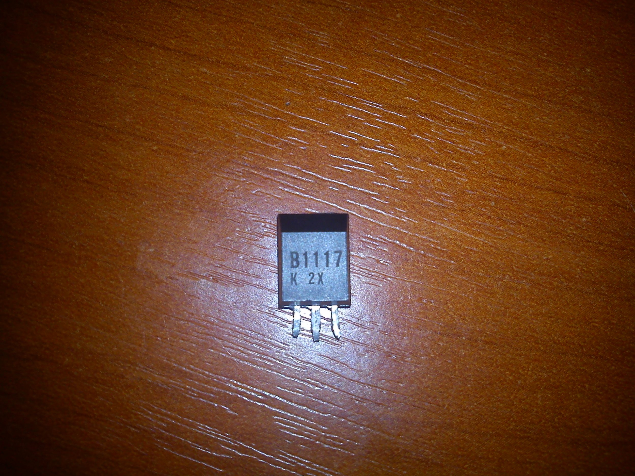

    Порылся тут в детальках и нашет такую штуку. Немного погуглил но не нашел даташита(Но вроде это стабилизатор). Можт кто подскажет что это такое и можно-ли его запихнуть во 2 вариант драйвера?
    " Canhes290, всмысле лазер целиком во сколько обошелся или только ЛД? (зы: не видел вопроса мне) "
    Только лд
      816,1 КБ
      768
  15. chem_kot
    Возможно, на фотке одно из исполнений микросхемы LM1117, но в случае применения ее в качестве драйвера входное напряжение потребуется не менее 5в... поэтому рекомендую осваивать SMD монтаж и собирать что то импульсное

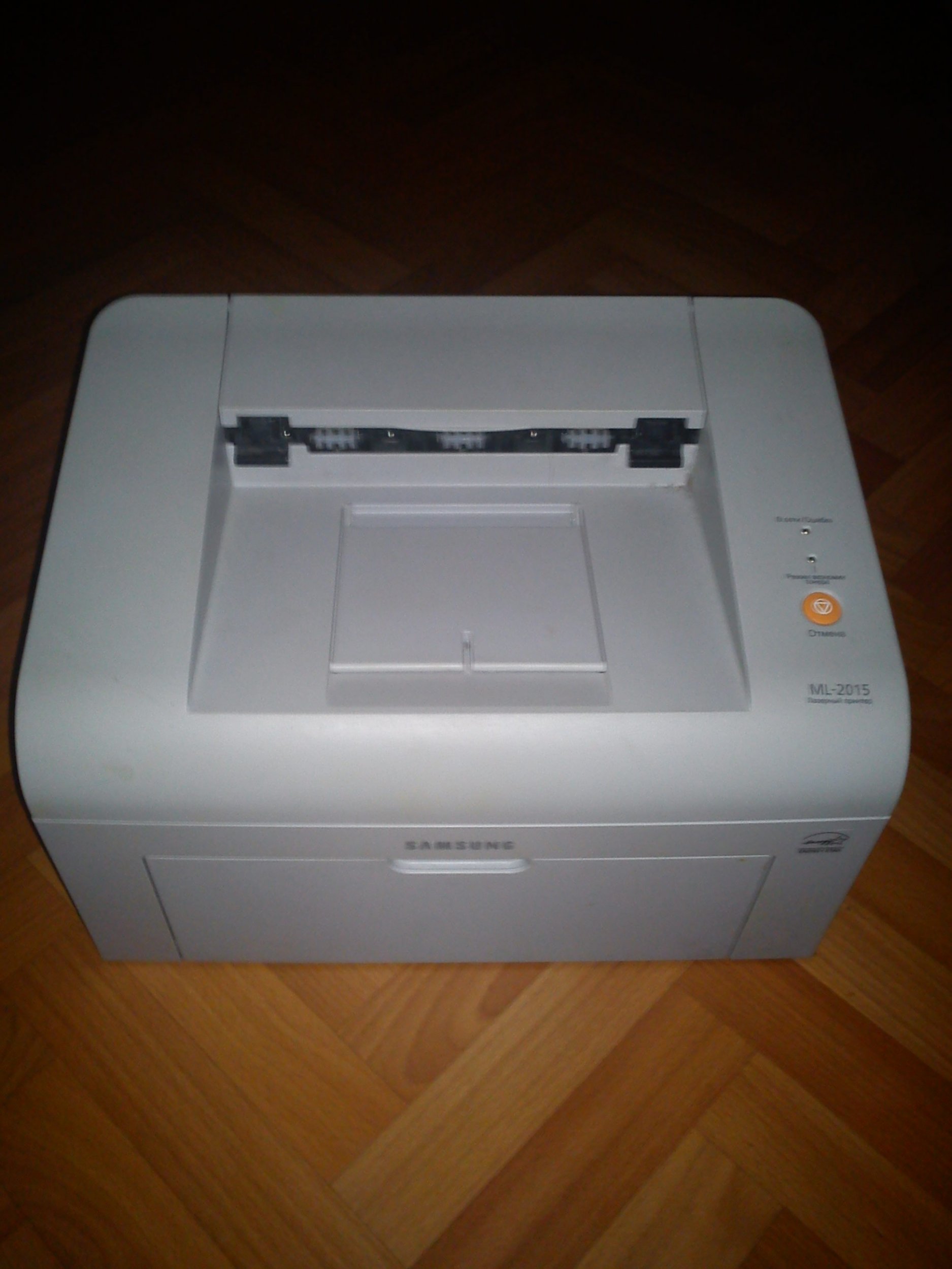

    Немного порывшись в ненужных вещах нашел вот такое сломанное чучо.
    Прежде чем лишний раз разбирать возник вопрос какие там могут быть полезные детальки и какого типа там стоит лазер?
    Модель принтера Samsung ML-2015
