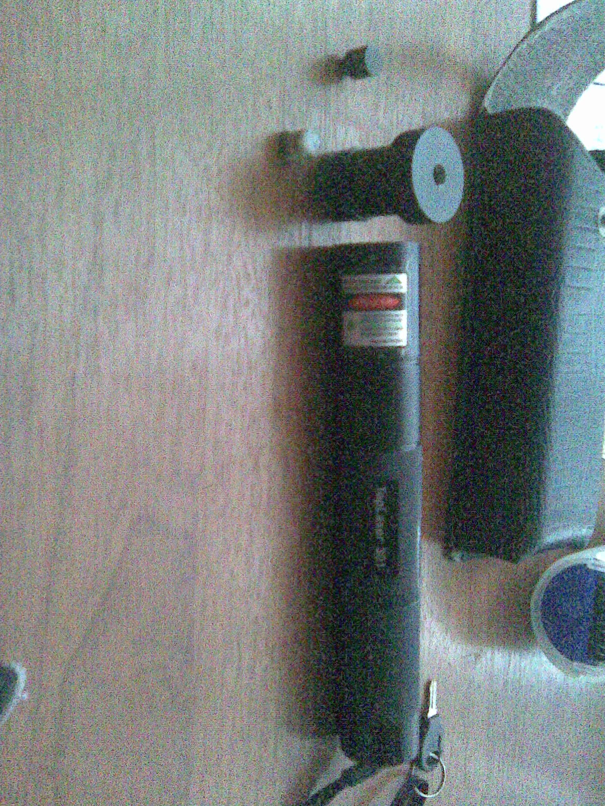

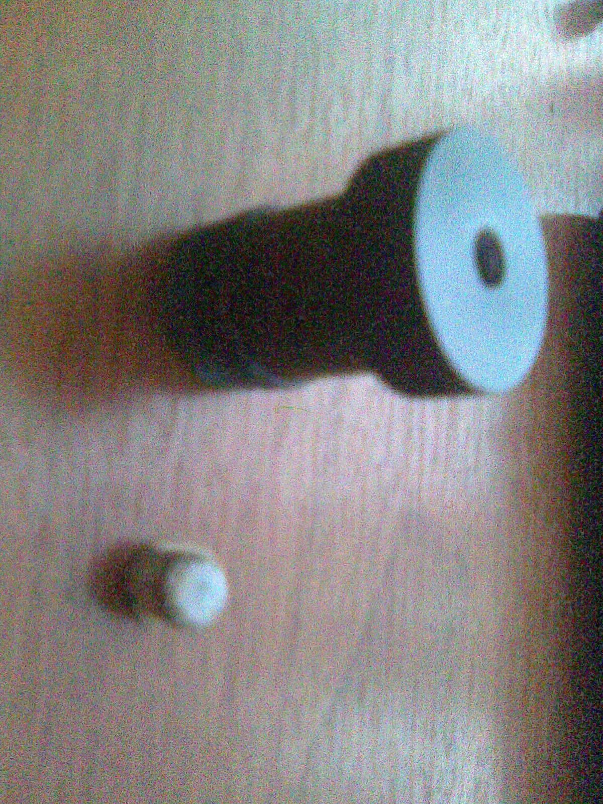

    По своей дурости угробил лазер
    куплен был на диале
    у него отвалилась линза а её приклеил на супер клей)
    вообще ей конец(((((((
    вся грязная)
    можете оказать помощь в ремонте?/содействие?)
    Заранее благодарен)
    Дмитрий)

    на сколько я слышал, в диаловских модулях выходная линза стекляная без просветления. раз линзе уже капец, можно поробовать потереть ватной палочкой. если это испарение загадило, то притрка должна помоч. диаловских модулей у меня небыло, это я так, по наслышке

    Какой нахрен аиксис? И линзы от двд???????? Вот и мне также советуют советчики блин... ТАм ведь две линзы то, одна рассеивающая другая выходная. Так вот приклеена РАССЕИВАЮЩАЯ!!!! Без неё не аиксиз не х..из не паможет! На точку будет видна не токо луч но и отражение кубика кристала! Эта линза рассеивает именно для того чтобы потом в тонкий луч собрать выходной линзой, а иначе кубик будет видно этот на отражении! БЕЗ РАССЕИВАЮЩЕЙ ЛИНЗЫ ДЕЛАТЬ ТУТ НЕХ АЩЕ!!!! Вот на выходе можно ставить аиксис ну он както хреново работает на зелени, оч большая загрязнённость вокруг точки, хоть линза новая вроде была када пробовал, на красном патом посмарел всё ок. :)

    Скорее всего там испарения так же как и у меня были.(тоже угробил линзы на зелени) Вроде должны быть линзы там стекло(по крайней мере у меня стекло и та и другая линза). А значит можно вымачить в дихлоретане минут 20 а патом промыть спиртом струёй(как мне посоветовал один хороший человек :) ) И будет всё норм. только не поцарапай линзу как я, а то будет снег патом вокруг точки и пипец... :(
    Вообще я убил обе линзы, ну только изза того что поцарапал, а так помоему их сложно испортить совсем. Клеить лучше клеящим писталетом, тоесть стержнем прозрачным от него, я потихонбку нагревал стержень и иголочкой снимал с него порции клея этого и мазал вокруг линзы, засыхает правда быстро ну это пластик и испарений вроде не было от него.
  9. Ryazanec
    Бф6 аптечный клеит и не гадит, я им на самодельные модули оптику клеил. Кстати не всегда супер клей убивал линзу полностью (акриловую), удавалось иногда оттереть и заполировать её ваткой - но это крайний случай!!!! у меня линзы из лазерных указок красных были - их не жалко было.
  10. диман
    диман Новичок
    Во я какой)
    вопрос задал а про фотки забыл(((
    вот-только качество не очень но вроде всё видно)

  11. [Neon]
    [Neon] Пользователь
    попробуй убрать этот суперклей ацетоном, а потом промой эту линзу под проточной водой
  12. chem_kot
    Только промывать лучше не сразу а как ацетон испарится или вообще не промывать, иначе та же вода высадит растворенный в ацетоне клей обратно на линзу!
