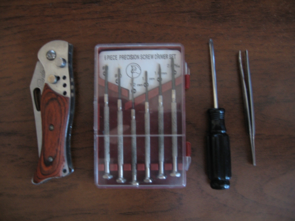

    Вот мой набор инструментов...[attachment=0:1ow547f0]IMG_3010.jpg[/attachment:1ow547f0]Ну ещё конечно руки нужны :)
    В большинстве случаев хватает, правда, иногда приходится прибегать к более жёстким мерам.
