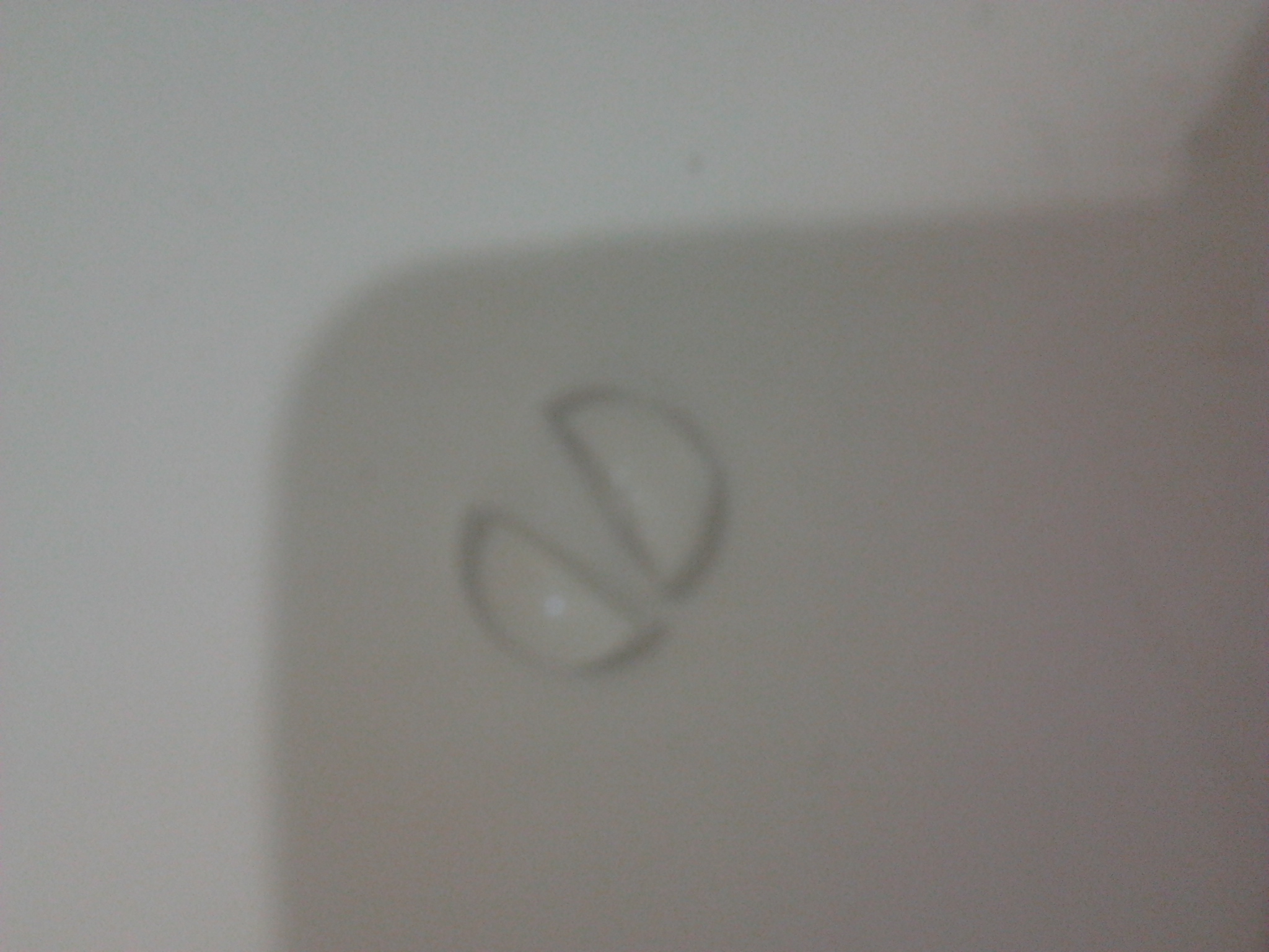

    что можно с оптикой придумать как то поставил маленькую линзу жгло все подряд но ((( она раскололась ((( а что за линза ХЗ (((( предложите новичку как быть и что подобрать

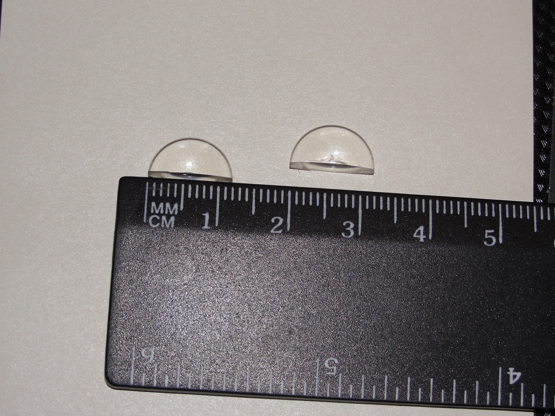

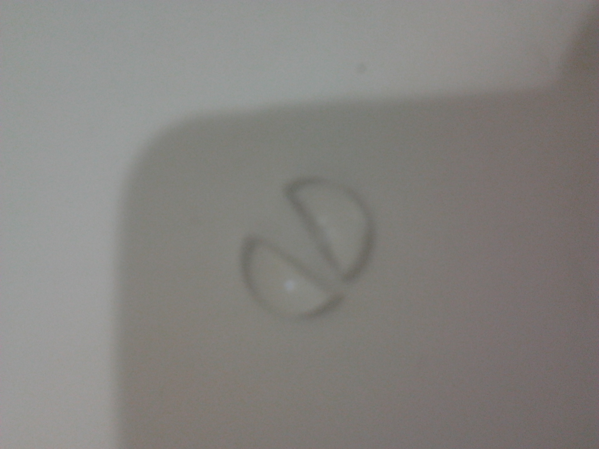

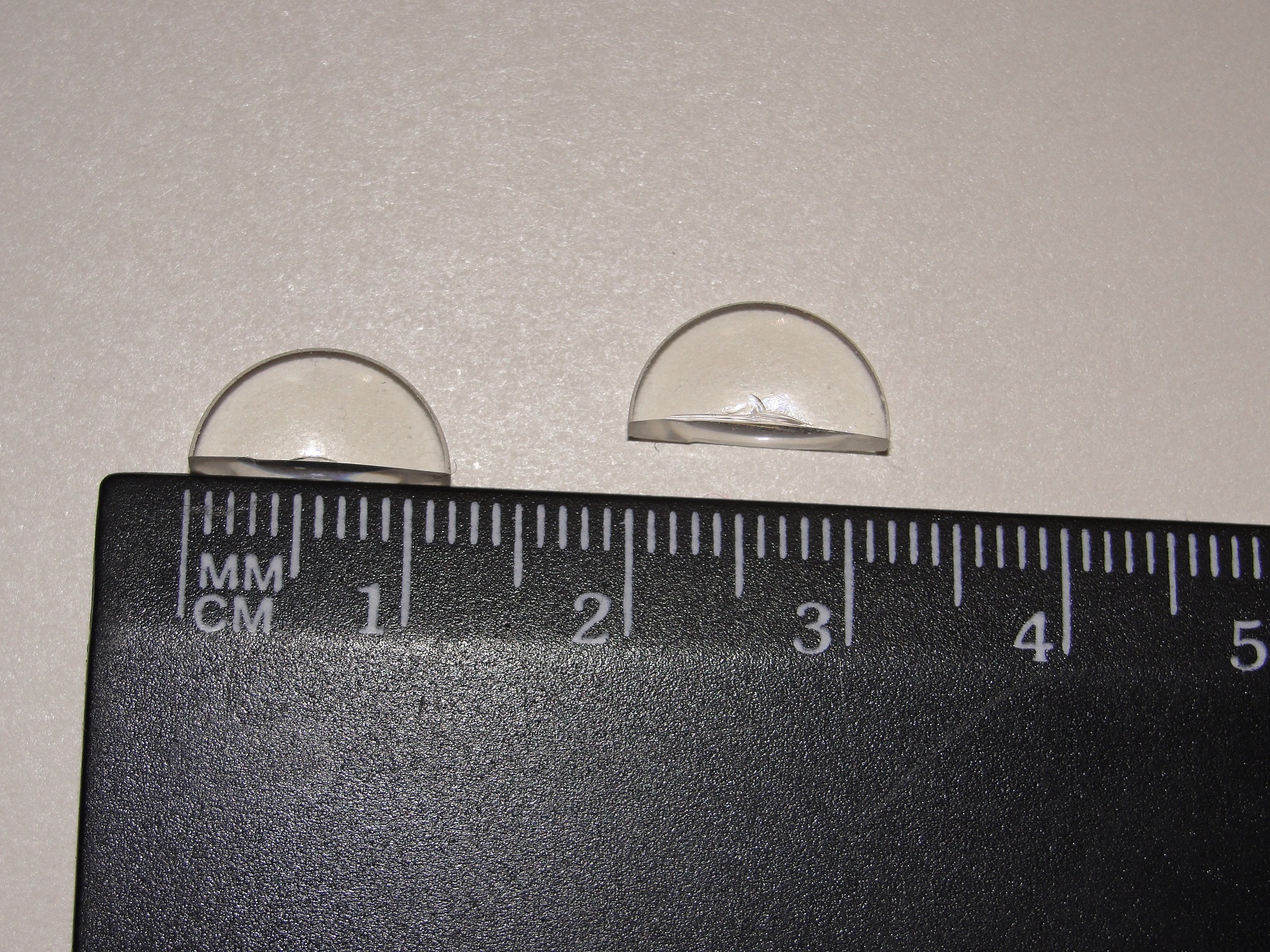

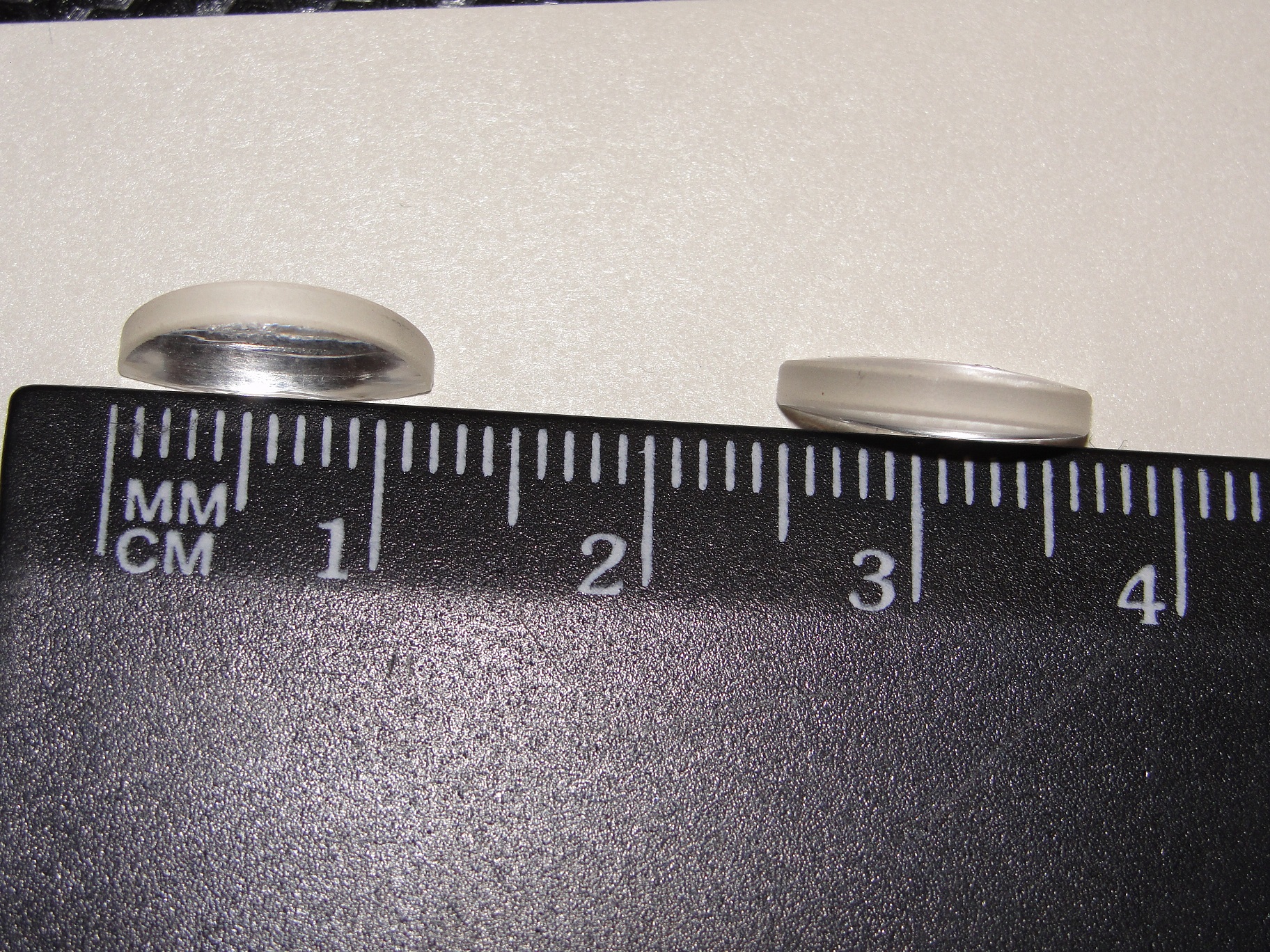

    4 Денис, сломай сидюк и вытащи из него линзу.
    пробывал (((( жжет только на пару мм около линзы а мне хотя б 20 см надо (((
    а стояла вот эта линза

    И линеечку рядом положи. У лазера оставшаяся оптика регулируется?

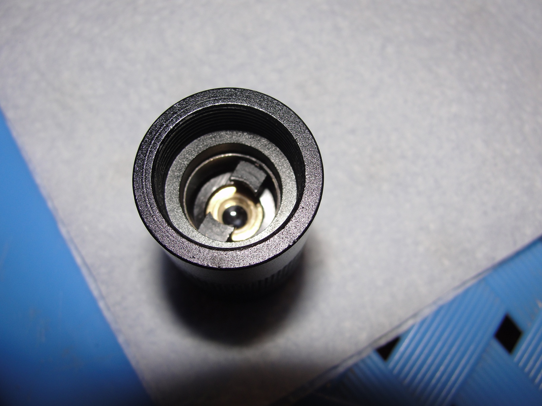

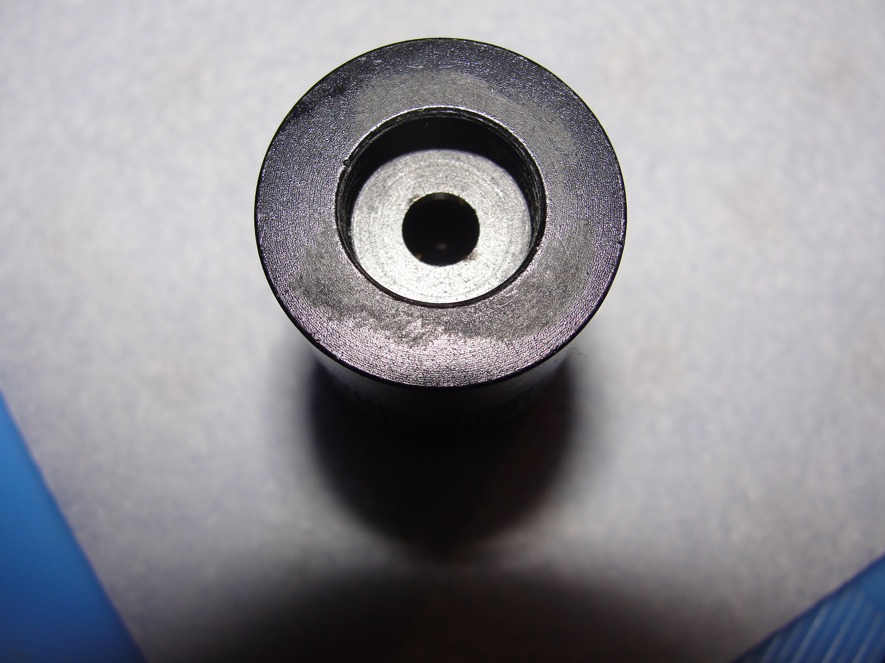

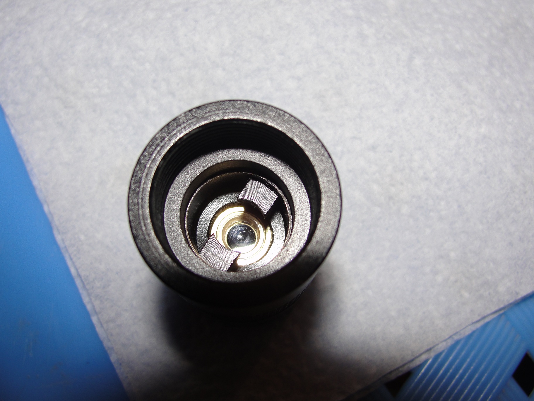

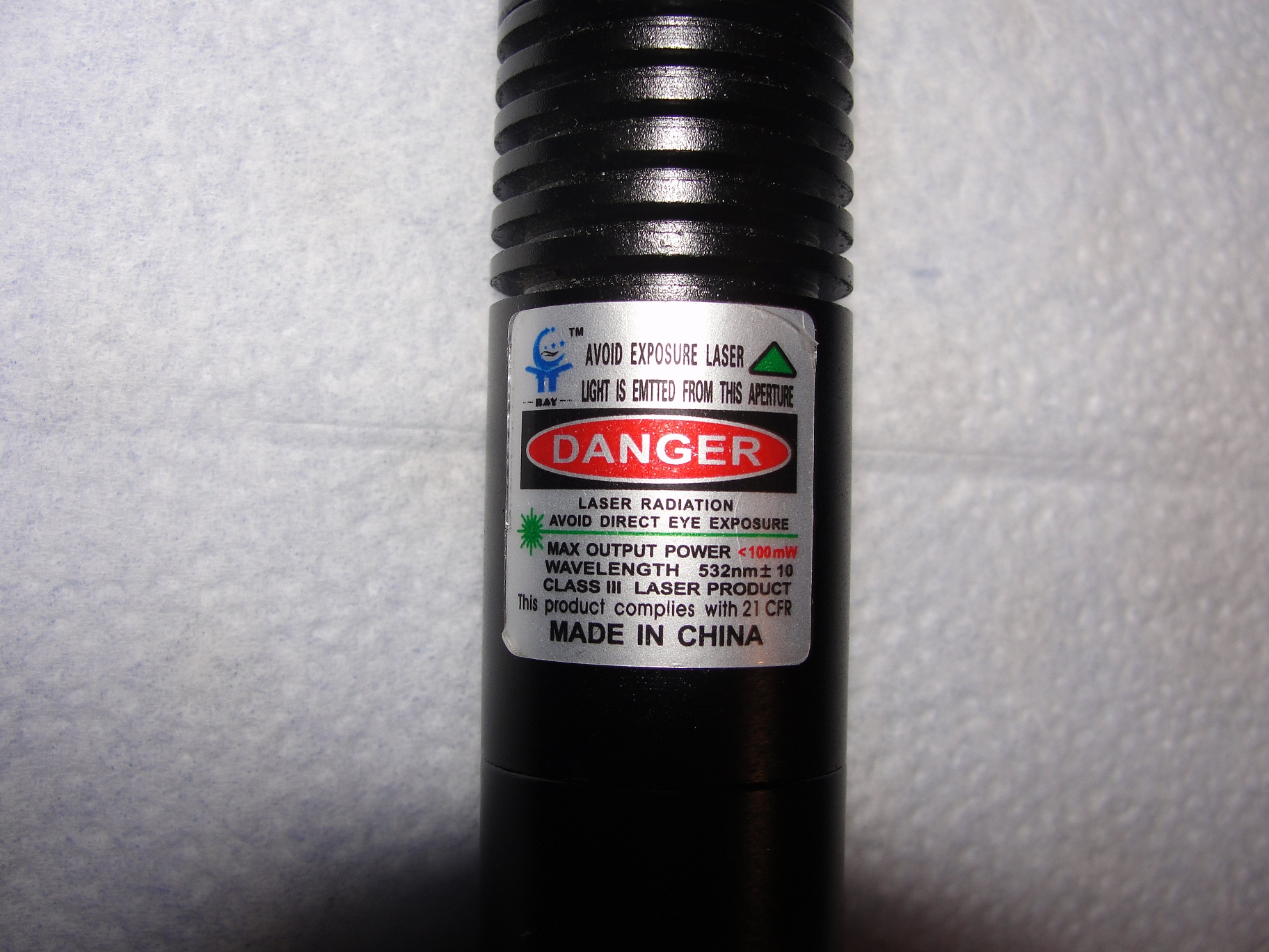

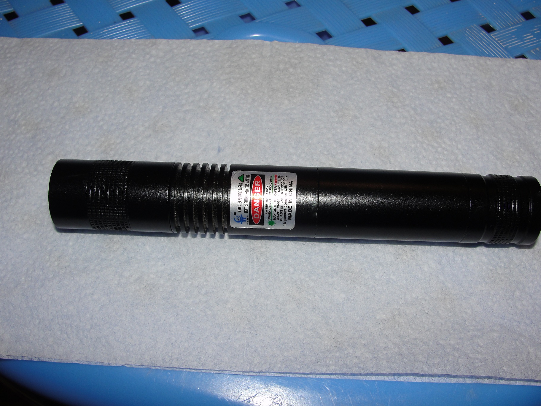

    а эту линзу ставил между ЛД и родной оптикой так что эта линза не родная вот выкладываю фотки лазера посоветуйте что можно с ним сделать

  12. Denis11
    Denis11 Пользователь
    вроде подобрал линзу но фокус где то на расстоянии 3.5 см случайно на палец навел (.... может и не случайно ))))) ) ))) палец сразу задымился и осталась черная точка ))))) как теперь это расстояние увеличить до 20 см )))

    Худшая сторона это как раз вариант. В расходящемся пучке тепловая нагрузка на фокусирующую линзу уменьшится, а расстояние фокуса увеличится (чем более расходящийся пучок - тем больше увеличится). Можно вообще родную сдвинуть по-максимуму. Если родная линза регулируется в сторону выкручивания поищи фокус - может он уже там, где надо.

    Елки-палки, есть параллельный луч (ну более-менее). Нужна точка на расстоянии 20 см от линзы - берем линзу с фокусным расстоянием в 20 см. Это если не мучать родную фокусировку лазера. Линза с фокусом в 20 см имеет оптическую силу в 5 диоптрий. Можно приобрести там, где очки делают. Но она будет по диаметру сантиметром 6-7 скорее всего.
  15. bzdynk
    bzdynk Пользователь
    Чтобы новую линзу не постигла участь старой - лучше расфокусировать родной оптикой. И лучше найти просветленную линзу. Зеленый лазер - обычное просветление для визуальной оптики. Не ставь всякие склейки - дуплеты. Бальзамин и канадский бальзам, которыми их склеивают, не предназначен для большого нагрева (их при нагреве и склеивают). Дуплеты используют для устранения хроматической аберрации, а у тебя монохромное излучение. Про асферику поговорим на следующем курсе.

    спасибо большое но кажется я почти решил проблему ))) с линзой только вот проверю ))) теперь надо расковырять родную оптику )))) и убрать ее линзу )))
