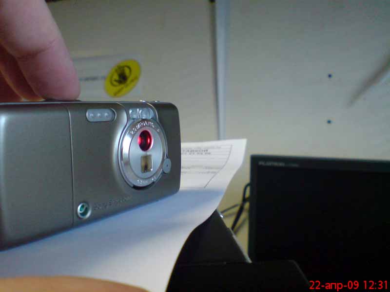

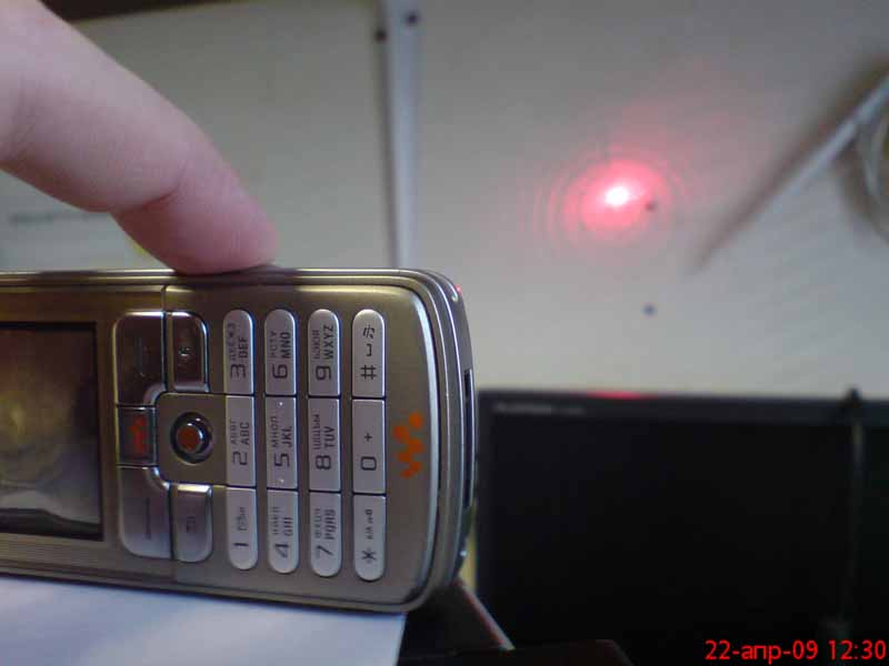

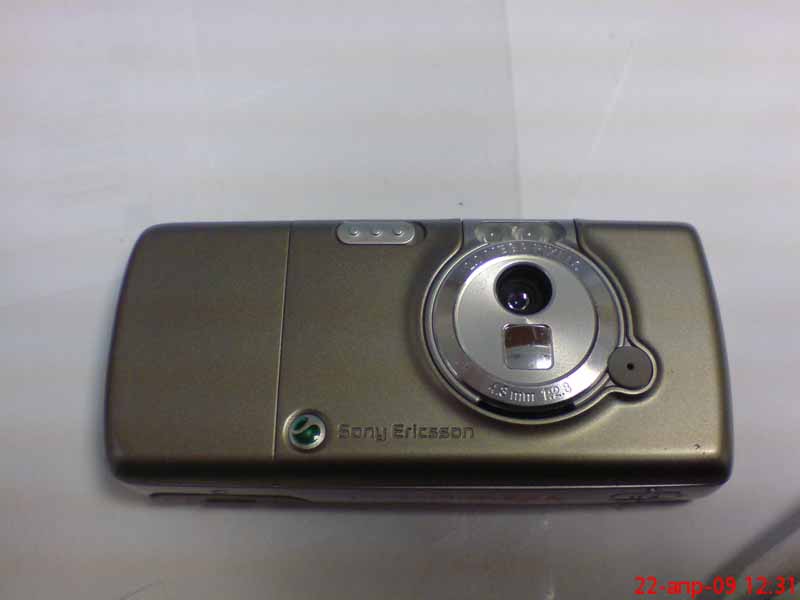

    Собственно первый лазер:
    Диод от привода NEC-3550A
    Линза от головки
    Драйвер самый простой
    Коллиматор от камеры sonyerricson
    питание от встроеного аккумулятора
    ток потребления 400mA

    Типо от кнопки "СФОТОГРАФИРОВАТЬ" :)))

    Ты радиатор какой поставил ? а то чёт 400ма походу много будет и в каком корпусе лд закрытый или опен кен ? кстати я бы камеру пожелел вмонтировал бы в корпус чуть выше камеры и запитал от вспышки + поставил бы переключатель вспышка-лазер а ещё бы закинул патч на вспышку вроде на SEZONE валяется патч чтобы в режиме фонарика яркость изменять кнопками +-громкости

    охлаждения нет, думаю поставить пластину вместо дисплея, от телефона остался акумм, коллиматор и собственно кнопка
