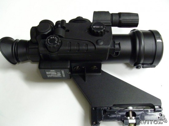

    Всем большой привет,и с Рождеством!.Я охотник и делаю подсветку прицела НВ,для установки на карабин.Сайт ваш просто впечатляет разработками и толковыми ребятами.Если что-то не так,поправьте и подскажите пожалуйста. Колиматор я взял от маленького ПНВ уже с фокусировкой,так что бы луч расходился 100м.на10-15м.Драйвер спаял на LM317,корпус от ЛЦУ (раскручивается на 5 частей).А вот с ЛД-ПРОБЛЕМА.Думаю купить и поставить ЛД808nm-300mw,так-как прицел первого поколения выше по nm не подняться,будет не видно.Связался с LOptronik но ответа по ЛД пока нет.Есть на форуме Сергей-может к нему обратиться?С уважением Юрий.

    как раз таки выше подняться по нм можно. 780нм излучение ик диода от двд отлично видно в ПНВ 1-го поколения. еще есть вариант viewtopic.php?f=42&t=2553
    Делал вспомогательный осветитель для ПН-1 из ик лд от двд. Основная проблема была в создании сильнорасходящегося пучка, который бы накрывал все поле зрения прицела. поначалу использовал просто лд без оптики, закрыв его окошком, от загрязнения.

    Сделал небольшой эксперемент.Заморозил зелёный ЛЦУ луч пропал,посмотрел в ночник,ЛД на808nm светит хорошо-вывод,замерзает только линза-фильтр,которая преобразует808в532nm.Может просто содрать эту линзу и получится просто ИК ЛД ,и полярность подсоединения ЛД другая-корпус(общий) плюс.Купил привод LG-22 ,а вот пока не курочу,там полярность у ЛД ИК какая-подскажите.С красными всё понятно а вот про ИК на форуме мало инфы.Соберу осветитель-обязательно выложу фото..
  8. nERV
    у ик лд из привода корпус - минус
