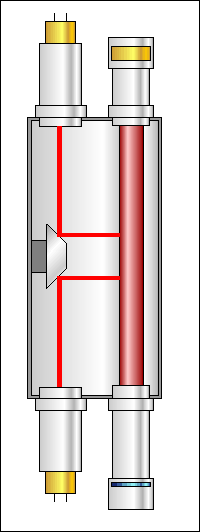

    На представленном рисунке - схема лазерного модуля из лазерного скарификатора используемого в медицине для прокола пальцев при взятии крови.
    Прожигает 2 мм стекло (под микроскопом хорошо видно сквозное отверстие), но к сожалению работает только в импульсном режиме - долго заряжается для вспышки лампы (секунд 6-7). На схеме не показана собирающая линза.
    Хотел вмострячить вместо этой лампы что-то мощное и долгоиграющее (через ее, довольно, узкий канал), но успехов не достиг, ибо в лазерах вообще ноль.
    Уважаемые лазеростроители, подскажите, можно ли (и как) из этого девайса сделать что-то стоящее? Например интересует возможность резки 2мм черного пластика или, на худой конец, гравировки на станке с ЧПУ.
    Спасибо.

    Стекло прошибает? Вот это действительно зло.
    Только в постоянном режиме ты его не запустишь скорее всего.
    Для резки и гравировки по пластику как раз лучше подойдут двд-шные диоды, а сей кирпич лучше не ломай, используй как есть.
    Единственное что можно попробовать, это поставить дополнительную линзу, чтобы луч под более тупым углом сходился и прожигать не дырки, а точки в толще стекла/оргстекла.
    Вот тогда приделаешь 3-х координатный столик для заготовки и можно будет 3д картинки резать.
    Есть только сомнения, что толстый луч дойдёт через стекло до нужной точки не поглотившись.
    Какая хоть длина волны то у него?

    На непрерыв нельзя переделать (точнее, можно, но проживет пару секунд), частоту вспышек тоже лучше не увеличивать.
    Если нужен непрерыв-то лучше продай и купи.

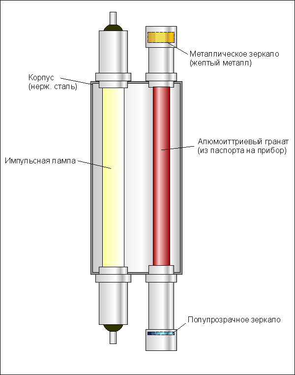

    А как такой вариант (с парой полупроводников)? Глупость?

    собири для неё обычную схему для вспышки, стробоскоп. и хай маргает будет греться даш обдув и всё...........
  12. AlexDark
    AlexDark Пользователь
    Обдув в замкнутом пространстве квантрона не поможет. Там и рассеиватель может поплавиться, если он под перегрев не рассчитан.
  13. Роман
    по крайней мере можно попробовать а ж потом думать чем охлаждать
  14. AlexDark
    Потом уже нечего охлаждать будет.
  15. BLEF
    BLEF Новичок
    Пельтье поставь снаружи квантрона.
  16. AlexDark
    Можно хоть в жидкий азот сунуть-охлаждать надо и АЭ и рассеиватель. Там локальные перегревы возникнут . Вон в квантроне с водяным охлаждением после одного пыха без воды температура внутри под 100 град, снаружи он холодный. А после двух-трех с большой частотой-ему конец настанет

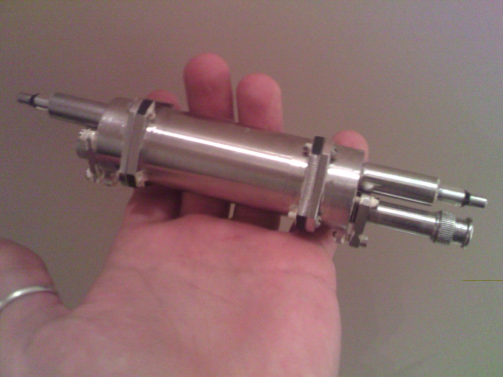

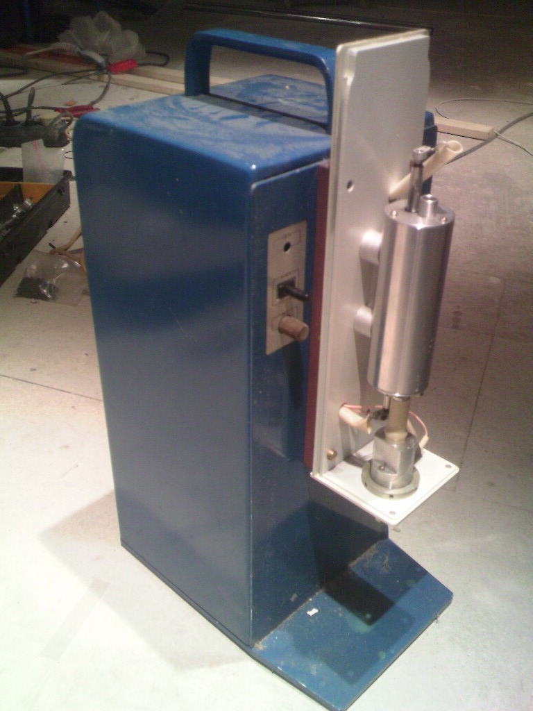

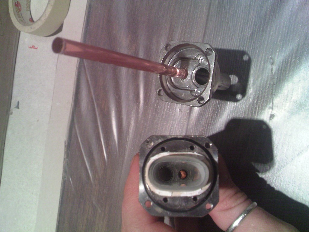

  20. Molotok
    Molotok Новичок
    Фотки.
    На последней фотке сам прибор, но, видимо, с "удешевленной" активной частью. Сверху АЭ зеркала нет! Он просто сточен домиком. - Кстати бюджетный вариант при отсутствии нужных зеркал и, как показывает практика - рабочий вариант. Что скажте?
    Вопрос: ксеноновые лампы сильно греются?
