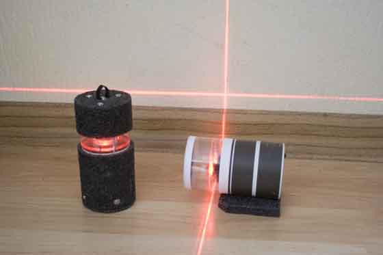

    Замутил вот такие девайсы. Самонивелирующиеся есно. Лазер от обычной китайской указки. Развертка луча механическая. Подстроечными винтами на головке отрегулирована плоскостность развертки и горизонталь вертикаль.
    Осталось сделать на основе DVD-RW лазера и можно будет в незатемненном помещении юзать.
      25,4 КБ
      2.708
  2. EVIL_USER
    А можно поподробнее про механику?
  3. Santa C
    Santa C Новичок
    А что конкретно в механике интересует ?
  4. EVIL_USER
    Да собственно всё)
    Там зеркальный конус, или что-то крутится?
    Как это всё подвешено чтобы само устанавливалось?
    Я просто как бы представляю как это можно сделать, но готовых устройств в руках не держал.
  5. Santa C
    Santa C Новичок
    Девайсы создавались в домашних условиях и без спецстанков. Развертка создается микродвигателем от CD (насчет конуса...отражающий конус должен быть прецизионным, сделать такой почти нереально, а если и сделать, то после изготовления и напыления отражающего слоя его не подстроишь), питалово к лазеру подается через щетки. Лазер находится на регулируемой винтами площадке. Головка подвешена на шарнирчике который позволяет ей свободно нивелироваться по вертикали в 2х плоскостях но противодействует обратно вращательному моменту двигателя (на ниточке не получится , бошка будет закручиваться против движения микродвигателя).
  6. EVIL_USER
    В общем вроде понятно.
    Единственное что питание на лазер через щётки имхо не лучший вариант, он что-ли весь вращается? Я бы на двигатель зеркальце прицепил, а лазер под него поставил.
  7. Santa C
    Santa C Новичок
    С зеркалом тоже проблема, лазер нужно будет точно направить на центр вращения зеркала, иначе плоскость не получится. В итоге на 1 настройку больше и конструктивно придется усложнять ,ставить винтики для центровки , ИМХО проще щетки и компактнее головка получается , тем более они готовые, от такого же микродвижка от СD.

  12. Etiol_Ehomba
    Etiol_Ehomba Новичок
    Он же трехфазный, ты какой драйвер к нему делал?
  13. Santa C
    Santa C Новичок
    Движок обычный, щеточный, постоянного тока вынут из какого то CD, а может DVD стационарного плеера ненужен там никакой драйвер.

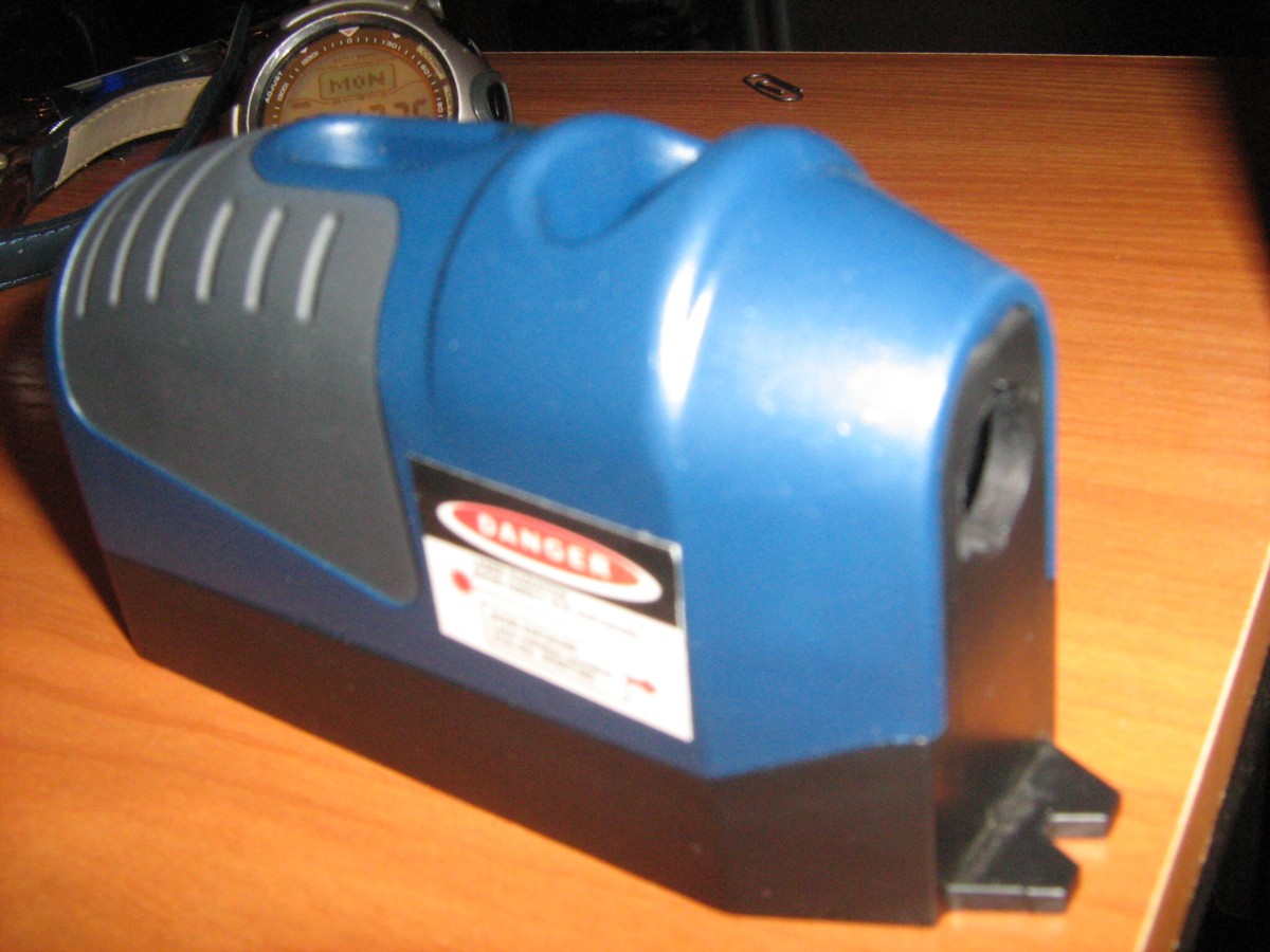

  18. Koner
    Koner Пользователь
    Я так думаю что имеется ввиду такой :D
    только лазер там похоже 5мВт...... светит заметно мощнее китайской указки
    [attachment=0:ty872a7i]IMG_1454-1.jpg[/attachment:ty872a7i]
    Куплен на последние 50 руб. ...... пройти мимо не мог :ROFL:

  19. Jurassik
    Jurassik Новичок
    Не, не дифракционная, луч через стеклянную палочку пропускается, получатся линия, это гараздо проще и экономичнее выходит, чем с двигателем.
