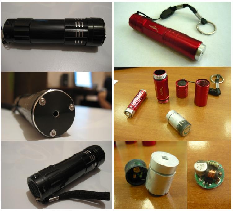

    Первый прототип работает на 3 батарейках, собранных по первой схеме оптика из 2 линз, спичкометры 2м, был продан.
    Второй прототип работает от ОДНОЙ батарейки типа АА на драйвер основан на DC-DC конверторе входное напряжение 1-3V на выходе стабилизированное 5V.()
    Особенности конструкций: оба лазера имеют ручную подстройку фокуса, тем самым можно легко настраивать на прожег или дальность свечения.
    Коллиматоры выполнены под заказ из алюминия...с теплоотдачей справляются замечательно.

    корпуса клёвые...
    девайс зачетный,а коллиматор(не линзы а имеено колл.) сам делал(вытачивал?) или от указки какой-нить?

    как это lm317 питается от 3 батареек)что то вы бздите братец,ей минимум надо 6-7 вольт
    а от одной батарейки ,интересно и какой же ток он даёт???

    Колиматор заказываю у токаря по чертежу...Поповоду лм 317 да загнул извинити так написал т болды ...черый был первый лазер особо не заморачивался...продавал знакомым под заказ...поповоду схемки найдите даташит на max ток потребляет 500 миливат на выходе 5V 150mWat максимум что получилось поднять

    Силового мосфета на платке не обнаружено. Микра тоже не маленькая, 4х10мм, 16 ног - куда она спряталась? Тантала на плате не видно в упор. Микра может выдавать фиксированное значение напряжения 3.3/5В, или настраиваемое 2.5-5В, какой режим используется? Что-то мне подсказывает, что это очередная профанация. Автор, не поленитесь сделать нормальные фотки драйвера, а то "покупатели" разбегутся. :lol:
    Добавлено: а, да, - макс ток микрухи 4А если чего...
    добавлено: Хммм... судя по смене шапки топика - и правда профанация... ай-ай-ай, нехорошо.

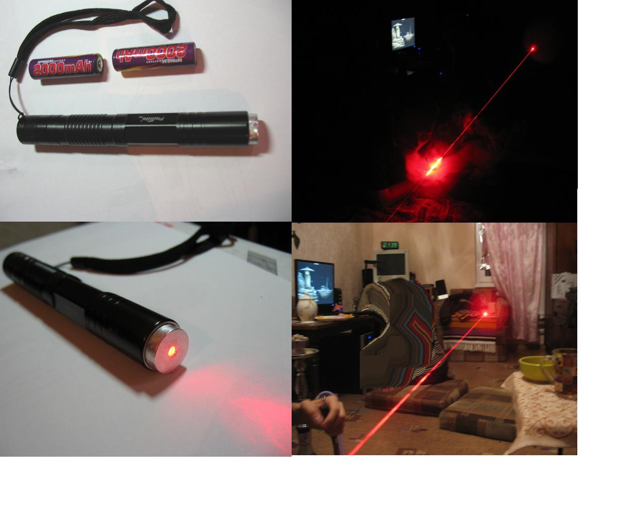

    Получилось раздобыть новые корпуса под 2 элемента питания типа AA. выкладываю фото нового девайса.

    Вдобавку к вышенаписанному - а не многовато ли на красный LD 5 Вольт? :lol:
  14. Shalun1995
    Shalun1995 Пользователь
    Они с 3,5 вольт уже умирают
