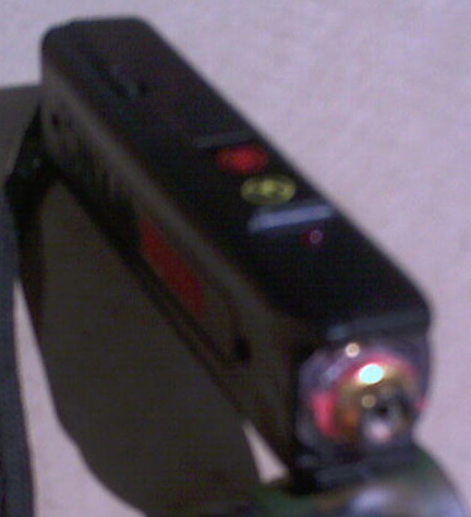

    Чего мы только через кардон не возили, но это уже другая история и другая статья. :D Одним таким девайсом стал китайский электрошокер, фуфло конечно за 300 (наших) рублей, разве что для поджига газовой плиты годится, да с гёрлой в постели почудить, а оказалось довольно полезная штука. ;) ...

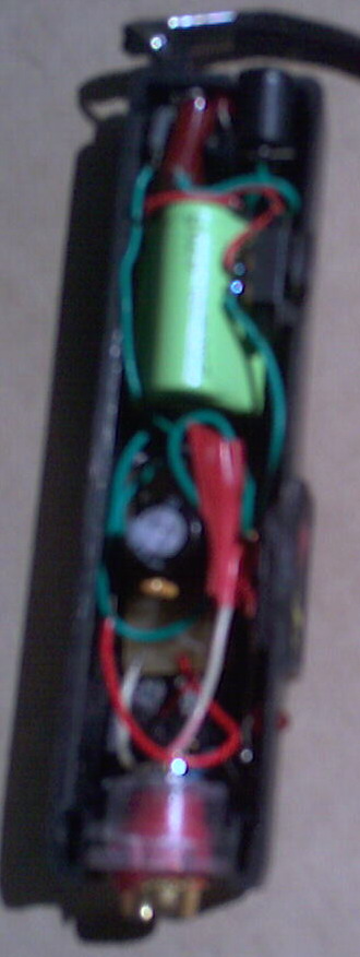

    Прошу меня простить за качество фоток, давно не практиковался.
    На 2 и 3 фотках виден предохранитель, он находится сзади, за 2 цветными кнопками, ИМХО полезная штука.
    На 3 фотке видно гнездо для провода зарядки, это в самом верху фотки с права, сразу за предохранителем, такая чёрнай хреновина чем-то похожая на кондёр.
    Ну что ещё сказать, драйвер №1.
    Охлаждения нету, по сему перегревается за 3-5 сек, не очень приятно, но от этого не уйти.
    Ну вот вроде и всё....

    А в качестве питания что? аккум какой емкости и типа? ищу компактный источник энергии!

    Он, только линза с браком, а сейчас (по моему) вообще потекла. :(
    там хоть и хренова но видно.
    Акум как в радио телефоне, т.е. 3 элемента.
    Написанно 250mA, но прибор показывает что LD жрёт 300-350, и это через драйвер, резистор ставить не стал.
