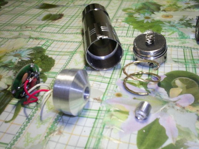

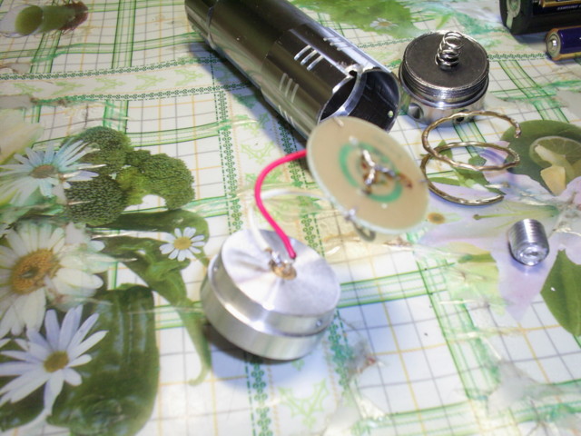

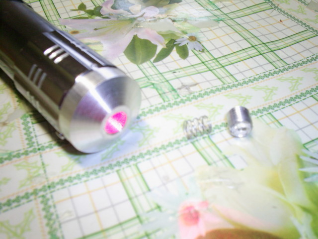

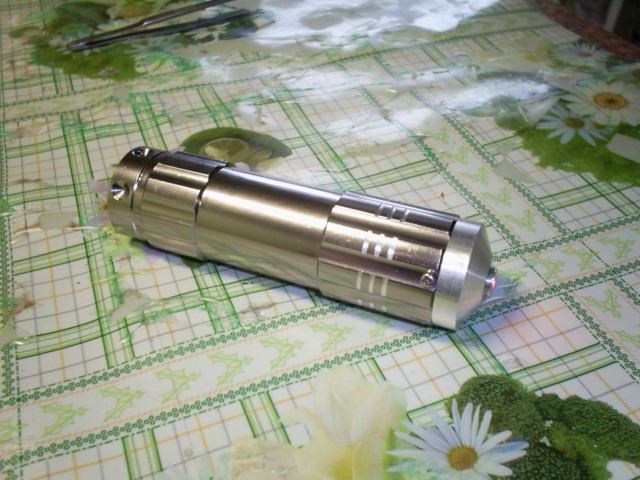

    Идея на, старости лет возникла после прочтения (чисто случайно наткнулся) статьи Артема [Опыт создания лазера из DVD-RW привода Артёмом Калининым] и решил попробовать, благо резак старый, но рабочий пылился в куче хлама,фонарик тоже. Дело в том, что в мою молодость лазеры были газовые, и размером с комнату, и идея сделать карманный лазер показалась заманчивой. Прочитав почти весь форум понял, что получится. Так как раньше занимался немного электроникой, паяльник в руках держать умею-решил начать. На драйвере решил не заморачиваться-сделал по первой схеме, только еще диодик 2х амперный воткнул от переплюсовки (защита от дурака). Сначала нашел китайскую указку, заменил в ней диод, попробовал резюк 2 ома- сразу все заработало (ток на новых батарейках 210ма.). Но как-то стремно все это было в фонарь запихивать. Решил выточить посерьезнее, да и охлаждение лучше. Линза от указки, приклеил автогерметиком, и подпружинил. Спички зажигает сантиметров с 20-30, но только в точке (приходится менять фокус). Прикуривал сигарету, но долго!!! Луч ночью виден на 2 километра !!! Кстати очень жаль, что убил ИК диод; подлючил напрямую к 2 АА батарейкам :cry: Вобщем смотрите сами, как получилось. :beer: :Yahoo!:

    Зачет :) Колиматор из алюминия полностью ?

    Из аллюминия знакомый токарь на работе точил.

    А жёлтую, навинчивающуюся на модуль с линзой байду - сними нах.. Она часть излучения блокирует, уменьшая этим энергию...

    Так это было в начальной стадии (первые 2 рисунка), а потом я лазер в аллюминиевую башку молотком через оправочку без всякой пасты заколотил - теплоотдача куда лучше! Резьба прямо в голове нарезана d8x1, колиматор тоже самодельный с такой же наружной резьбой. Надо будет внутри черным покрасить. Линза от китайской указки (маленькая такая с фонариком) она лучше в даль луч держит не так сильно расходится, стоит он у нас 30р. Там, кстати колиматор весь неплохой латунный, только незнаю как там посерьезней диод закрепить, разве что на клей.
