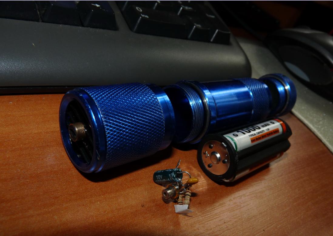

    Приветствую единомышленников !
    почти доделал свой лазер из фонарика, но хотелбы спросить у гуру совет , что будет если я пущу минус через корпус(от кнопки до драйвера) фонарика, просто не хочу штатную кнопку выковыривать,и менять на что то с выводами, чтобы вести проводом до драйвера, она вроде тугая, и в кармане не включится жаль будет с ней расстаться ... вот фото [attachment=0:fiytjqhj].JPG[/attachment:fiytjqhj]

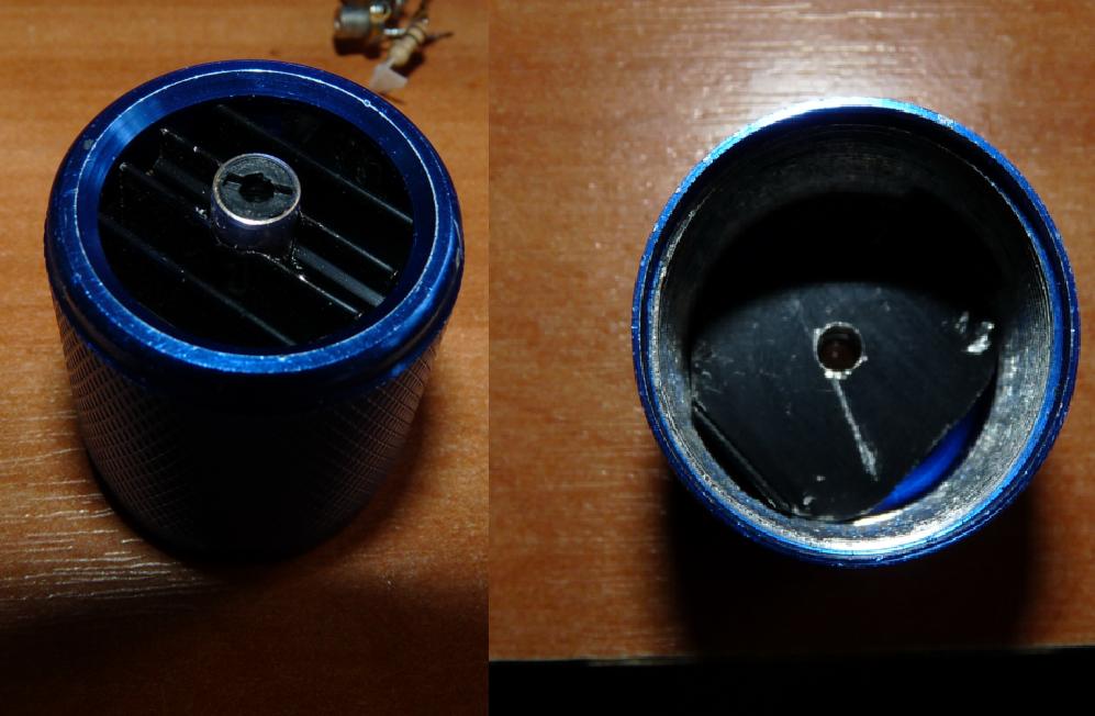

    а охлаждение кстати замутил из радиатора обточеного на точиле, кстати купил в чип и дип на гиляровского за 30р просверлил дырку и воаля )))

  3. электроприводчик
    электроприводчик Пользователь
    пускаи по корпусу тут разницы не какои 8) только проверь чтоб контакт в соединении хороший был, я 2 собираю и в обоих минус через корпус идет благо корпуса из нержавеики
