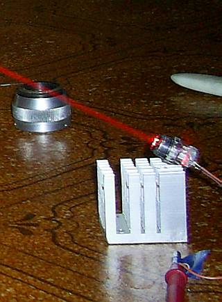

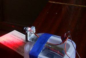

    И так вот собрал лазер.. ( фото выложу чуть позже, питаеться через сеть.. стоит адаптер универсальный 3-12 вольт также схема, импульсное питание ;) схема маленькая ) на данный момент 130мА сила тока, сейчас сделаю фото, и буду эксперементировать... Когда добовляеш 4.5 вольта ставиш, луч значительно ЯРче светит! но не мерял силу, ( шас нашел мульти метр ) решил же написать... )
    Ну вообщем когда водиш его по стене, то видно как тянеться не луч , а как бы вот так
    - - - - - - - - - ... :) для точки я думаю это гуд, хочу пересадить в перенасные батарейки.. но вот тока на питании отрегулирую.. пробывал сфокусировать на оптике от фото камеры, немножно геморойно было прикрутиться.. решил с указки взять.. ) вотЪ..
    Луч указки (норм батарейки) от луча ДВД ЗНАЧИТЕЛЬНО разные.. от ДВД НАМНОГО ярче:) и что меня уже радует...
    и так на 4.5 вольта выжал 250 мА... но потом отвлекли :) кинул его мультметром на прямую 4.5 вольта 1 А :( сдох... ( зеркала сами) ) он светит но тускло...
    теперь 2 лазер буду собирать с норм оптикой ( от фотика возьму. ) так как от такой было много пыли :(
    сейчас лежат ещё 2 штуки
    буду лепитЬ ;) фотки скора

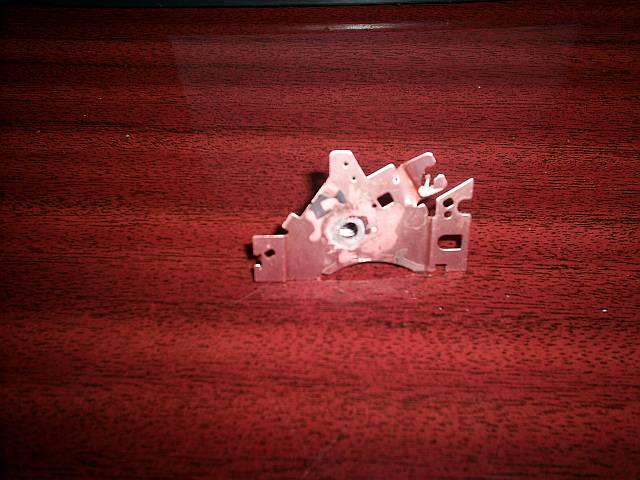

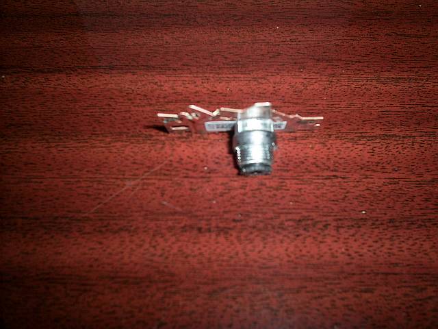

    ДЖИН, хорошая оптика стоит в приводе, только ее использовать гиморно т.к. мелкая очень. Люди выходной линзой хорошо фокусируют, но я так понял нужен коллиматор с толковой резьбой, руками сфокусировать и приклеить не получится. Сам ищу или указку с латунным коллиматором или иную фигню...

    Щас фотку тебе скину как я указочный коллиматор использовал.
