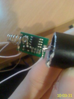

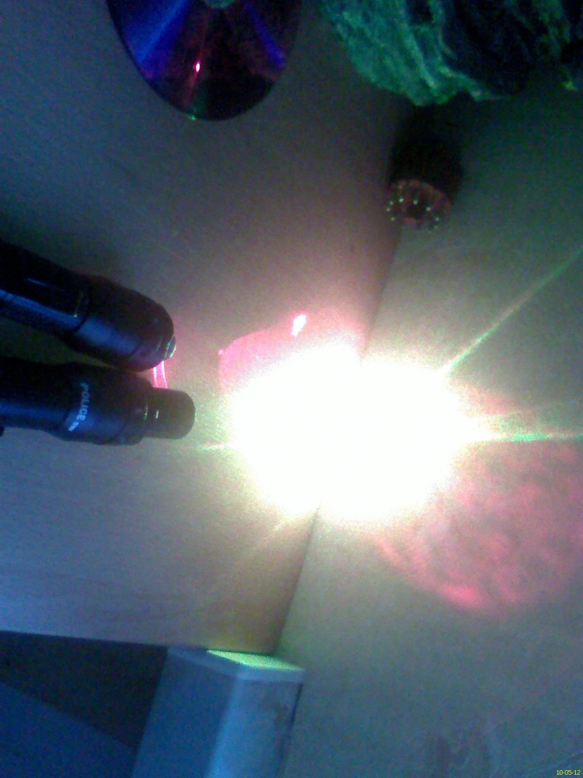

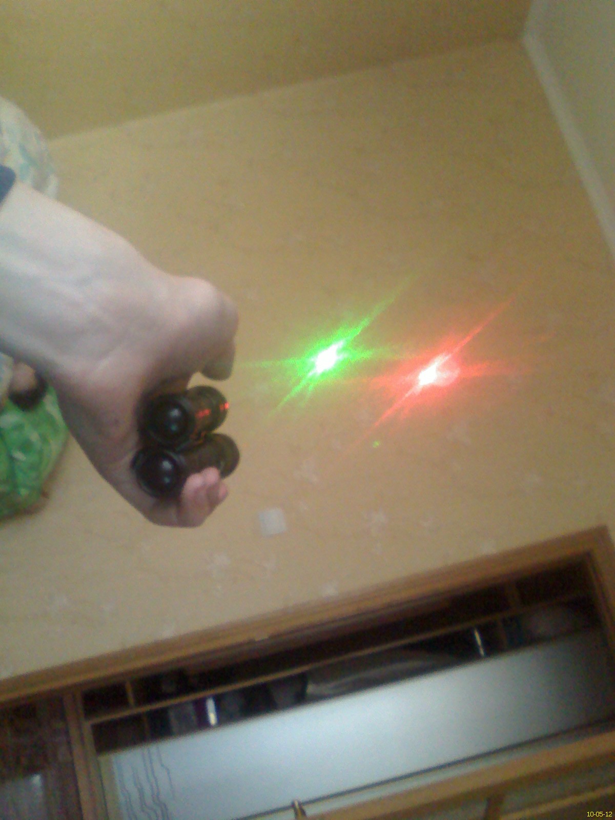

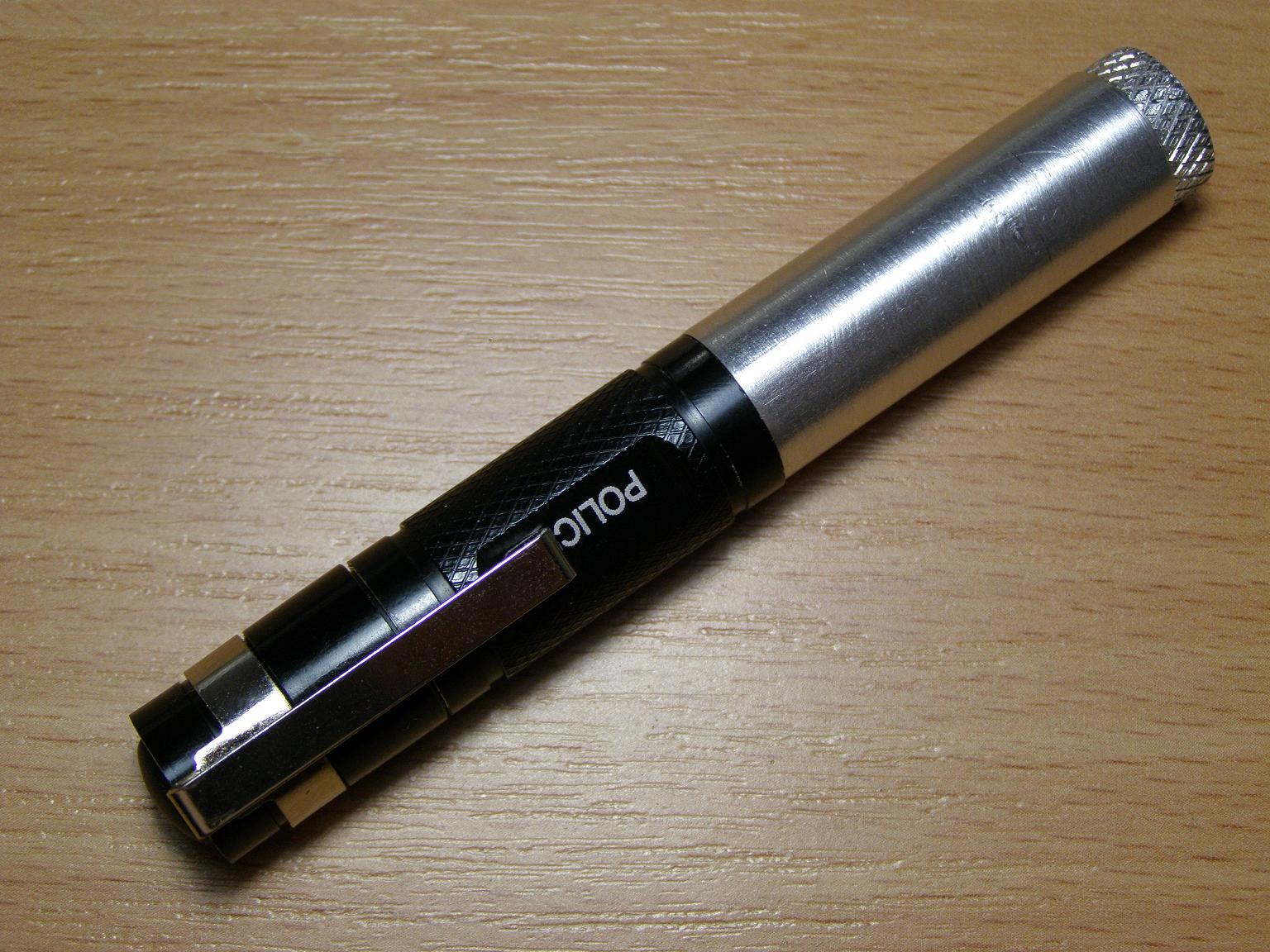

    решил выложить 2 лазера красный (22х ЛД асус, колиматор аксиз , оптика акрил, дрова на нсп 1529 спасибо инфериону (правда уже успел спалить микруху и перепаять на новую причина переполюсовка) питалово литий 750ма/ч ) и зелёный 50мвт (дрова на лм 356 вроде оптика стекло питалово литий 750ма/ч ) правда зелень не доконца зделанная но всёже (наболдашник не будет торчать)

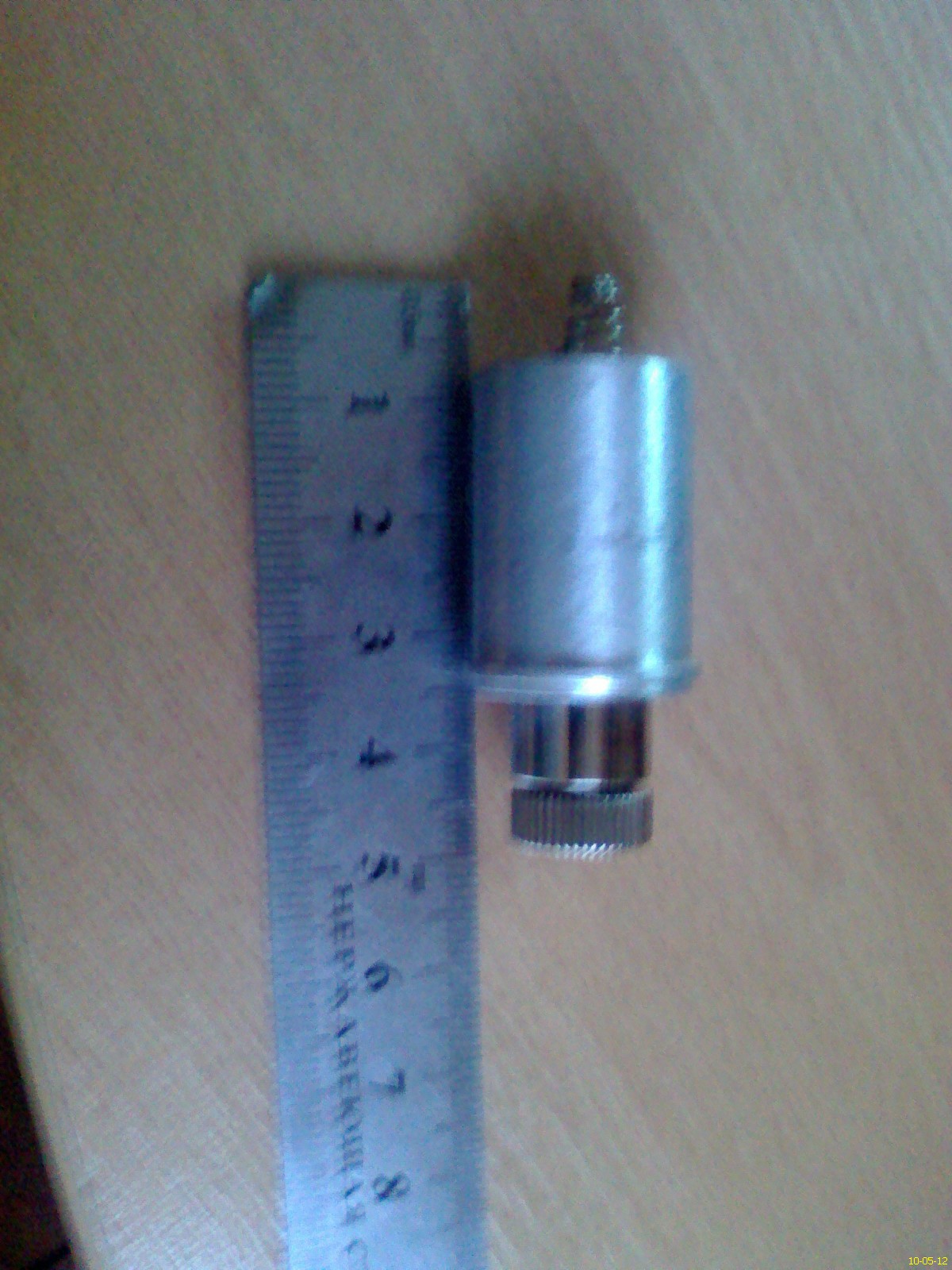

    вобщем пишите как вам девайс
    у красного колиматор торчит на1 см так удобнее фокус ловить

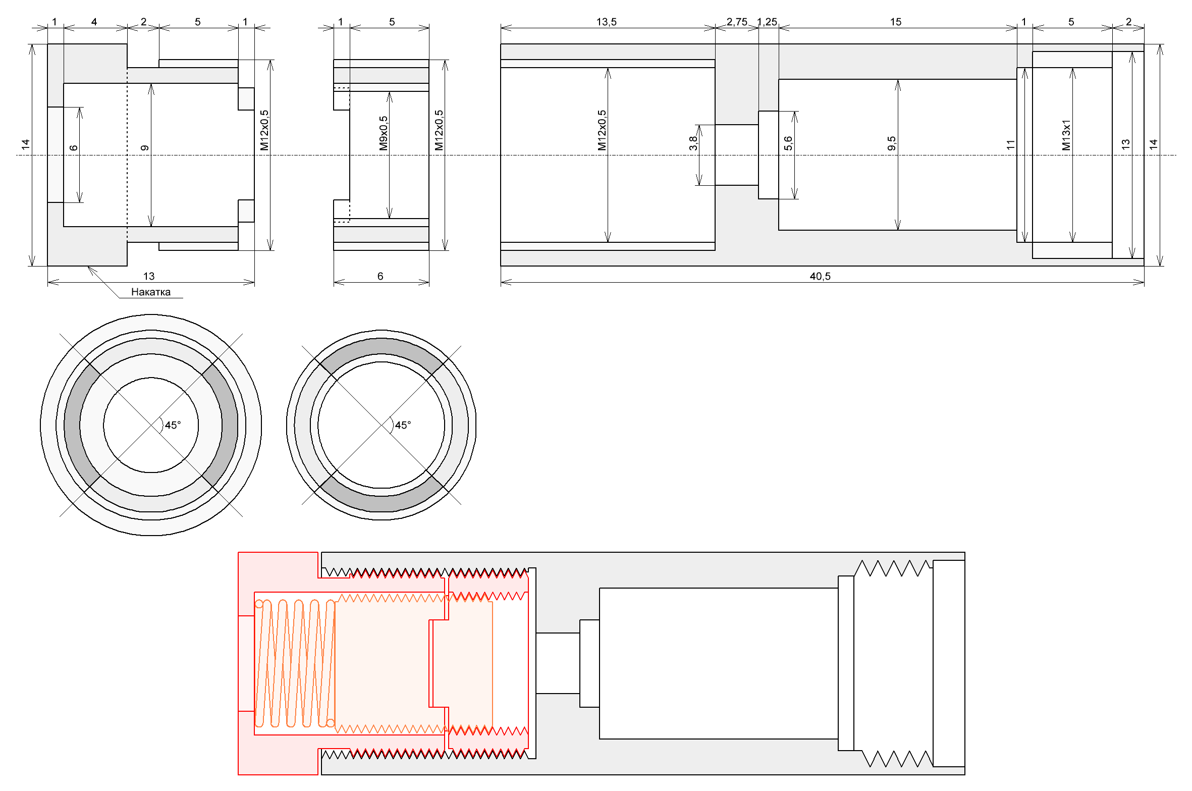

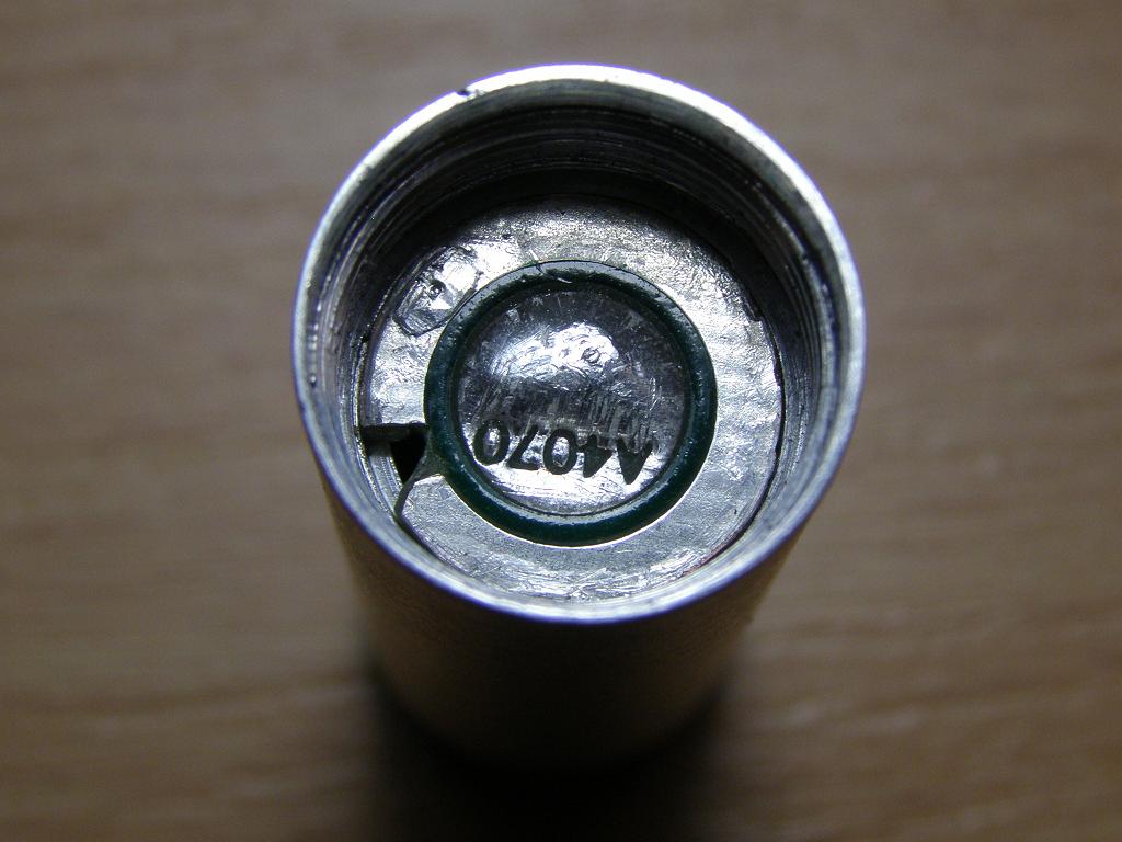

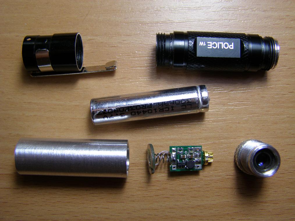

    [spoiler:de4jduk6]Т.к. не смог передать тебе через аську, а на мыло слать влом - выложу свои фотки тут. Да и остальным мож интересно будет. В общем вот моя девайсена с хитрым коллиматором:[attachment=4:de4jduk6]P3313715.JPG[/attachment:de4jduk6]Анодировать в чёрный не стал, т.к. коллиматор сырой и нужно заказывать другой. В нём предусмотрена настройка луча в полностью закрученом состоянии. Оказалась очень удобной фишкой. Теперь обычные коллиматоры вспоминаю как страшный сон... Коллиматору не хватает узла, устраняющего люфт регулировочного болта. Чтоб его добавить - проще новый регулировочный болт выточить...[attachment=3:de4jduk6]P4013716.JPG[/attachment:de4jduk6]Патраха. Стекло, 22х, NCP, литий 10440, фонарик за один бакс...[attachment=2:de4jduk6]IMG309_0.jpg[/attachment:de4jduk6]Коллиматор с другого ракурса.[attachment=1:de4jduk6]P4013718.JPG[/attachment:de4jduk6]Модуль в сборе. Надо было вместо той дырки, чтоб подковыривать при извлечении, просто диаметр платы чуть уменьшить, чтоб не плотно садилась и сама вываливалась при раскручивании...[attachment=0:de4jduk6]коллиматор.PNG[/attachment:de4jduk6]Чертёж коллиматора, уже с изменениями. Без фрезерных работ не обойтись, но ничего лучше в голову не лезет...

  4. Fonarik
    Fonarik Пользователь
    Паяльник молодец, нормальные лазерки.только вон не доганяю прикола, когда колиматор торчит из корпуса О_о... для зелени этот корпус не совсем подходящий, ( имхо) когда что то торчит из корпуса, то это прям жрёт меня из нутри)))
    INFERION, а там диод туго сидит? я так понял что он выпадает вместе с драйвером...
    инф, а зарядка как я понимаю внешняя?сел аккум - вынул - зарядил?)
  6. INFERION
    [spoiler:33xj94w9]
    Гнездо под него плотное, ЛД прижимается через драйвер пружинкой. Но без термопасты заметно тусклее светит...
    Дык куда я её там впихну? Места под кишки 9,5х15мм. Тут ударение на миниатюрность. Заряжаю в зарядке. Продаются USB зарядки под 1 AAA. Как большие флешки свиду. Вот в такой можно кишки заменить и юзать в комплекте...[/spoiler:33xj94w9]

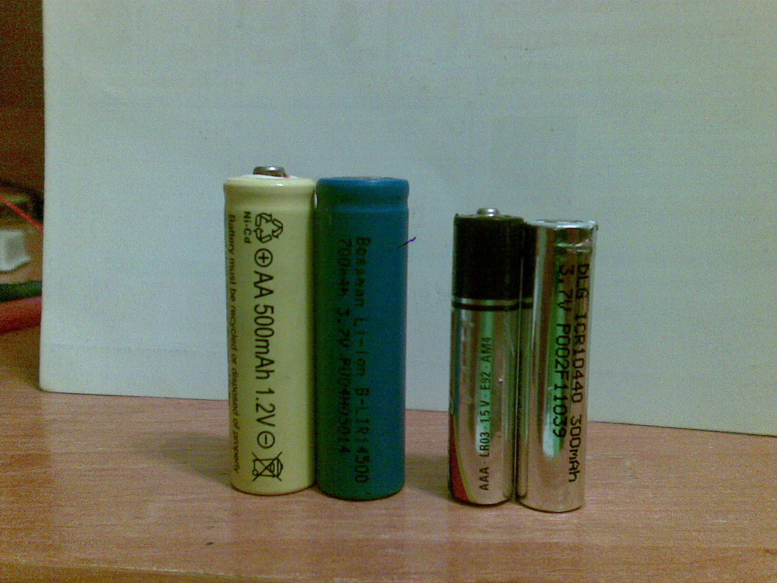

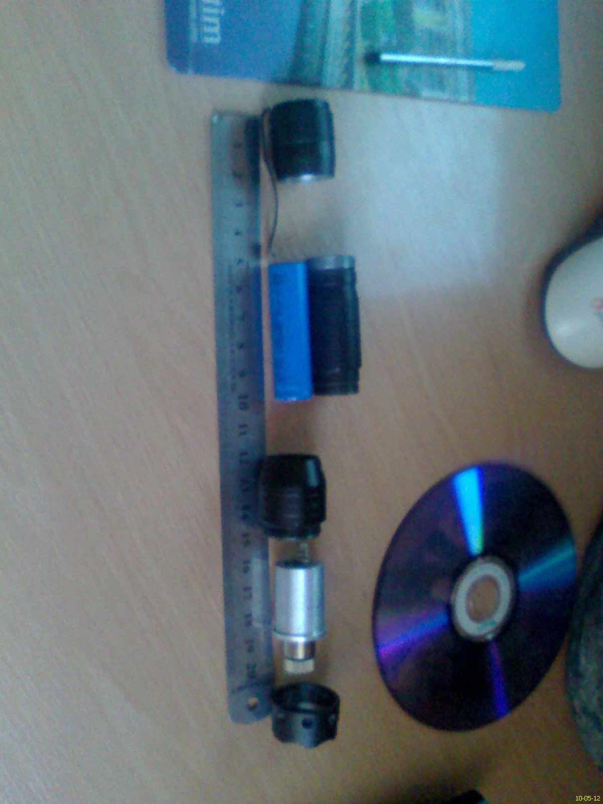

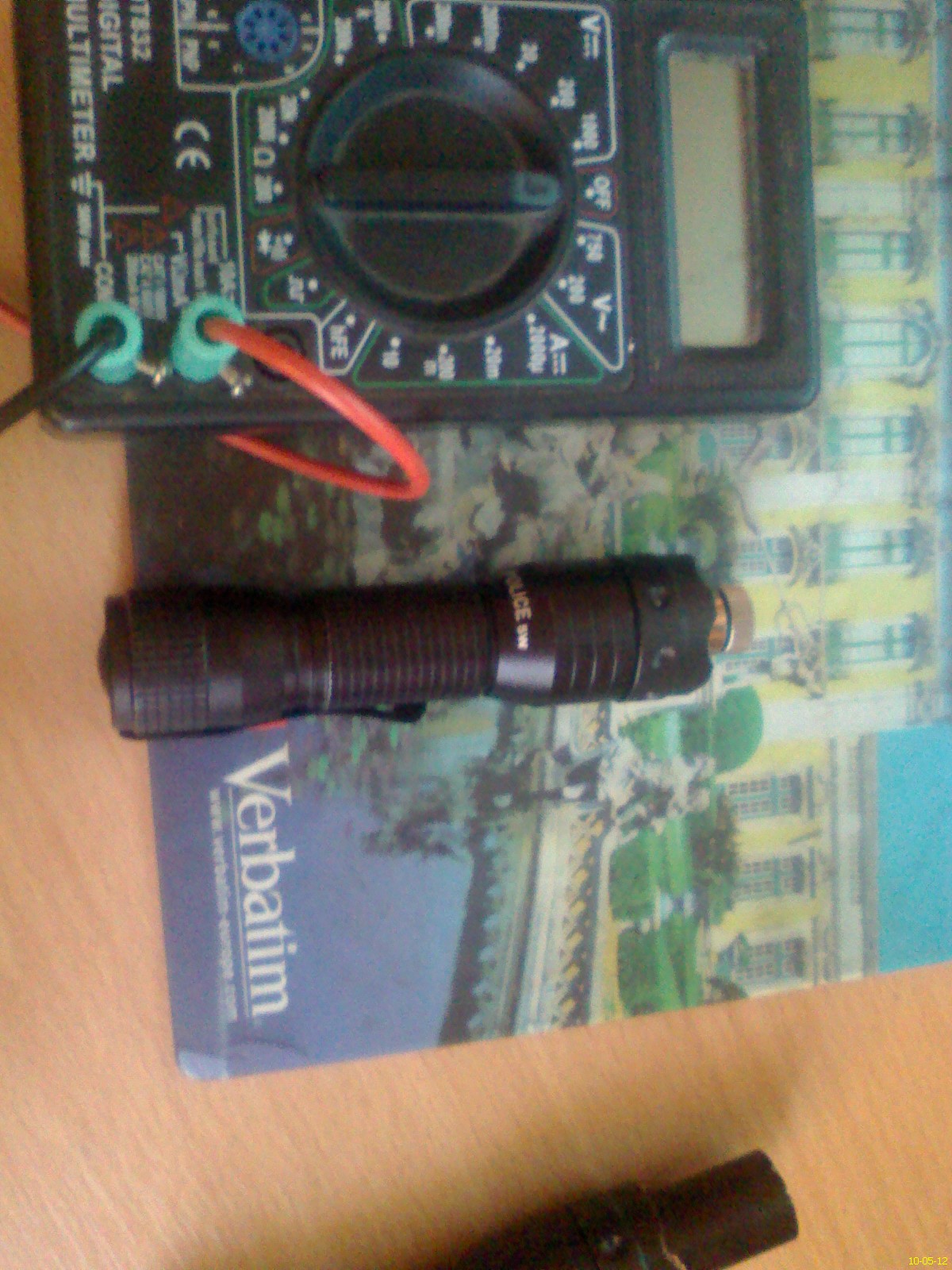

    :confused: не понял...можно фото лазера и аккума на фоне линейки?

  9. Паяльник
    Паяльник Новичок
    Fonarik
    спасибо
    хз меня прёт когда так да и аксиз полюбому будет торчать иначе как фокус ловить ?
    а 1 см это вполне норм и удобно ))
  10. Fonarik
    всё равно это дофига... тем более если выкрутить оптику, будет торчать ещо больше... вот у меня колиматор вообще не торчит, только фокусировочное колечко, и вполне удобно можно настроить фокус... неужели у тебя такие большие пальцы? :D
    а аккумулятор 10440 для масштаба не подходит?
    мне например не нравится когда в лазере есть "дырка" под зарядку... то что можна заряжать аккумулятор не вынимая из устройства удобно... но гнездо для зарядки это слишком...
    я не знаю размеров такого аккума :oops:
  12. Fonarik
    это как ААА батарейка 10 диаметром, и 44 в длинну. но только этот аккум в длинну 43 мм, за счот этой пимпочки ( плюсового контакта)
    если присмотрется, то на фотке можна увидеть
      318,6 КБ
      1.008
    круто!!!!а емкость у них какая и где такие взять?
  14. Fonarik
    Капитан Очевиднось как бы намекает на фотку ))) там же написано 300 ма\ч. за то реальных. где купить такие не подскажу, т.к. покупал в Киеве в магазине. 2 таких аккума обошлись мне в 30 грн ( 111 рублей или 3.75 $ )
