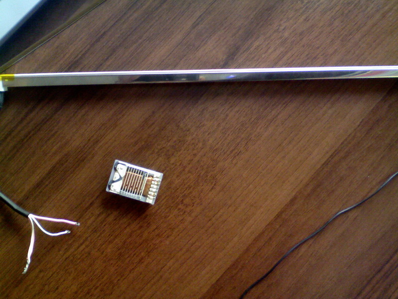

    [attachment=0:130w4uf8]DSC00001.jpg[/attachment:130w4uf8]
    Досталось мне вот это дело. Лампа и трансформатор под нее, гнусмас 710n. А как запустить - хз.
    Даю на транс 12 вольт, Выход тестер не показывает, ибо 700 в максимально на нем :)
    Лампа не горит как горела в мониторе, а "мигает". Что нужно, чтобы она нормально работала? Кто нибудь сталкивался? :)

    а платы, на которой стоял трансформатор не было?или ты ее распаял?
  3. Sky)
    suslox, плата не моя. Разбирали с человеком его монитор сгоревший. Бп и все он забрал, а я взял этот транс и лампу. Транс выпаял

    Чтоб лампа горела, нужен еще к трансу генератор импульсов
  5. Bruno
    Bruno Пользователь
    Например вот этой схемой,только придётся скорее всего первичку перемотать.

    запускается такая лампа легко - мотаешь транс на б22 или ч22 12/300 витков. кормишь ее от генера, например на кр1211 по схеме из даташита от 12 вольт.

    Понятно.. буду генератор импульсов делать тогда
    проще найти платку из монитора или сканера
  9. Бульбаш
    Бульбаш Новичок
    Во я такую же лампу из старого факса достал, светит ярко зеленым и платка отдельная была: автогенератор на двух транзах и транс высоковольтный однако дугу 1см без проблем давал.
