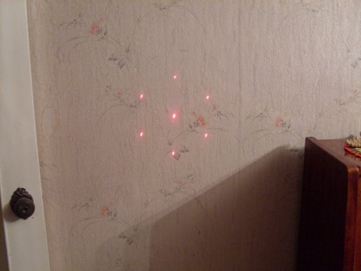

  8. EVIL_USER
    Сколько приводов разбирал, решетки вроде одинаковые.
    Вот старая фотка завалялась, только тут наоборот немного сделано, решётка на объективе камеры лежит. Но если решётка на лазере, выглядит примерно также, точек не меньше видно.
    [attachment=0:7j8q8t6c]RED_difr.JPG[/attachment:7j8q8t6c]
    Лучи позже сфоткаю, как аккум зарядится.

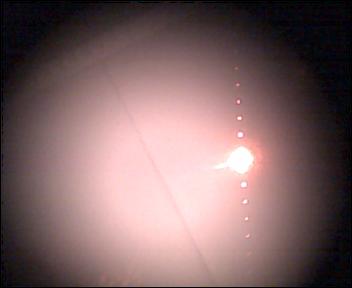

  9. jeedie
    jeedie Новичок
    вот такой пучок идет через решётку от дальномера

  10. Stas-ka
    Stas-ka Новичок
    Какой дальномер? Фотай обязательно. А если есть возможность, сделай эксперемент: лазер от ДВД, решетка и чуть-чуть дыма (меня интересуют именно лучи, а не точки на потолке :D ). Заранее спасибо :beer: .

    Кстати, потестил решётки какие есть, у сд и двд шаги разные, плюс ещё одна оказалась совсем интересная, на одной стороне нарезка с одним шагом, на другой с другим шагом и под углом к первой, весьма интересная картинка получается.
