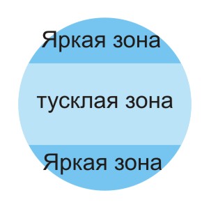

    при подключении их к Laser Driver при ограниченном напряжении в 5 V и регулируемом токе они работают и на листе бумаги видно пятно света-[attachment=2:2dftfaj7]Laser 405 Spot.jpg[/attachment:2dftfaj7] это нормальное их поведение?
    после этого я собрал систему с одной линзой и потому как по столу валялось куча разных линз в том числе и Aixis Glass я стал пытаться сфокумировать луч, но как оказалось бестолку, лучший результат с выходными линзами теми что ближе к диску) от HD DVD и BluRay выглядел так:[attachment=1:2dftfaj7]Laser Focused.jpg[/attachment:2dftfaj7]т.е. засветка по краю - мама не горюй...

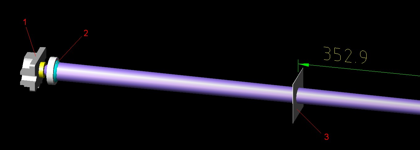

    Вообще я строю систему которая должна работать так:[attachment=0:2dftfaj7]Laser 405.jpg[/attachment:2dftfaj7] где 1- Лазерный диод (на рисунке от PHR-803T в штатном радиаторе)
    2- Линза (или система линз)
    3- на этом месте будет зеркало гальванометра диаметром 3.6мм - для простоты заменил его на диафрагму- т.к. все не попавшее на зеркало будет потеряно.
    и конечно-же через 353мм сфокусированная точка.
