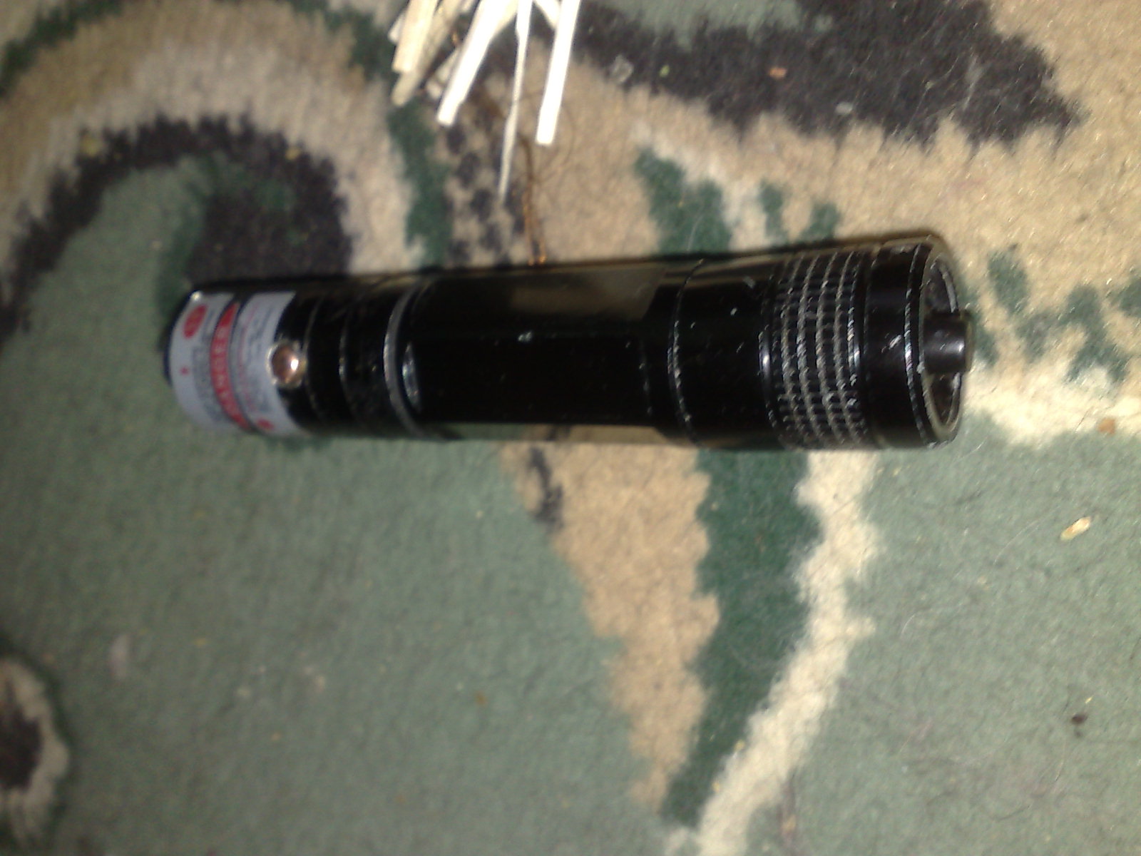

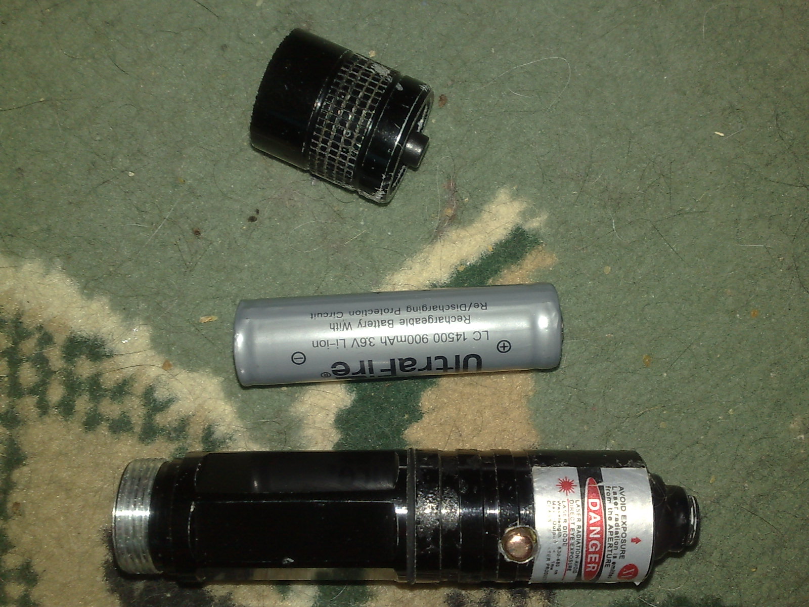

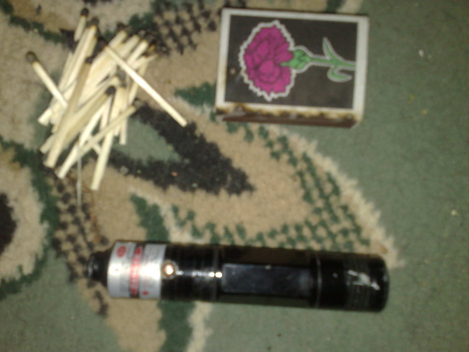

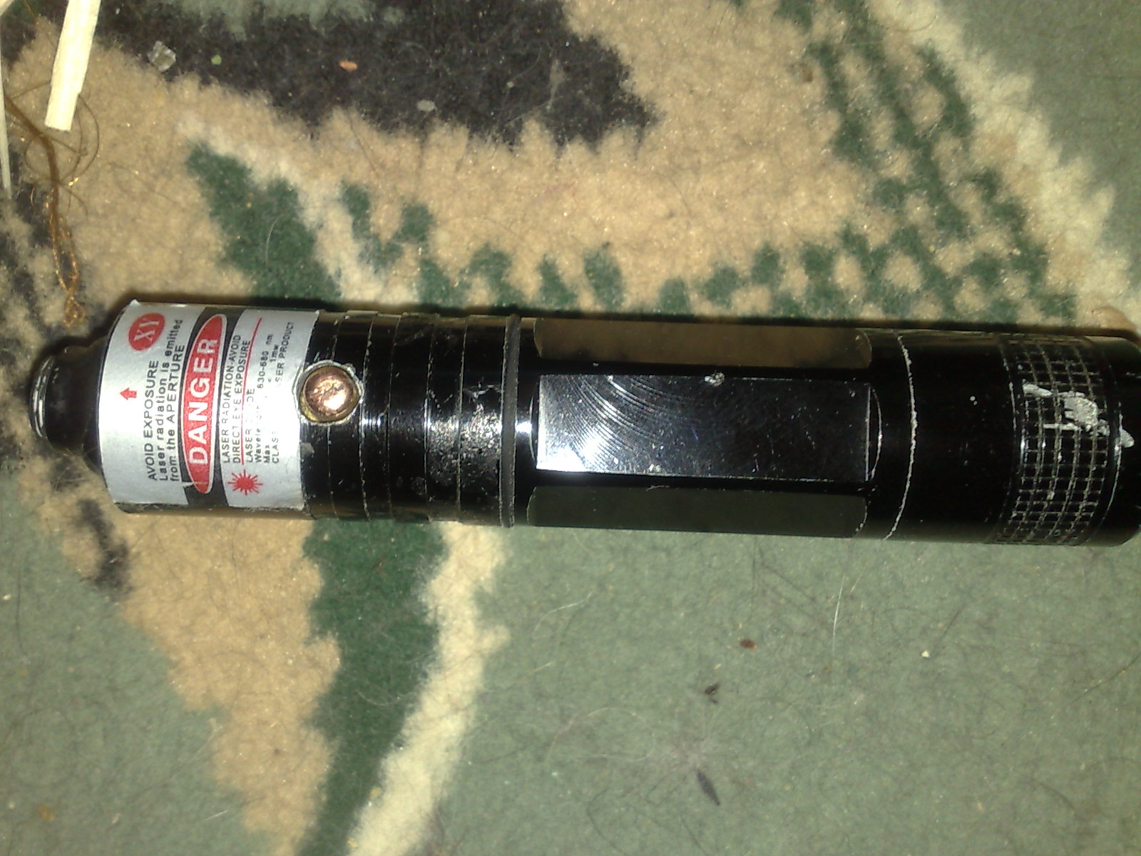

    Собрал вчера лазер в корпус от фонаря на 1 AA, питание через резистор (батарея не 1.2 а 3.6 в, 900 ма, получилось не плохо до этого был завотан изолентой на батареи от телефона, щяс ток 280 ма, диод от LG 20x, до скольки можно поднять ток чтоб не спалить, охлождение внутри корпуса радиотор и он через термо пасту идёт на корпус, с зади кнопка типа предохранитель, сверху включение.
    Фотки не очень качественные, на телефон фоткал.

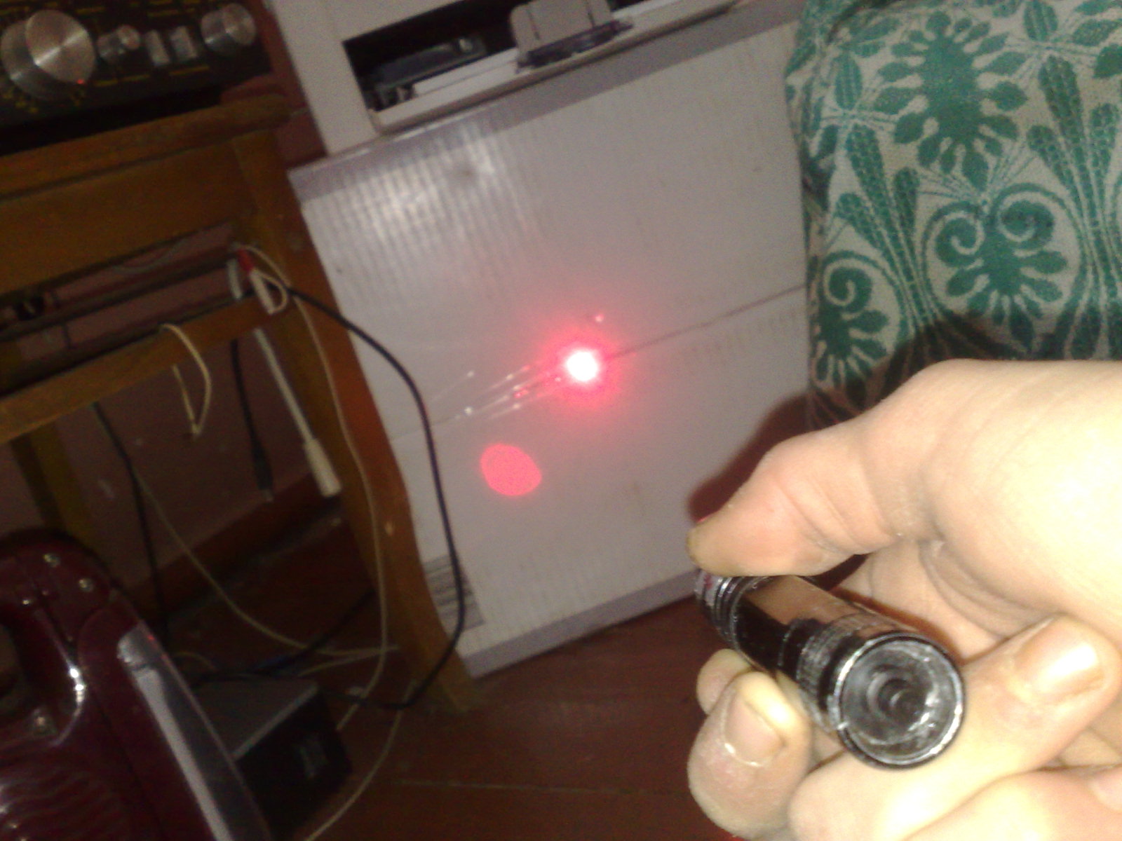

    А что там на последней фотографии? Точка, а рядом пятно какое-то.
  3. sheff98
    sheff98 Новичок
    Это отражение наверно, только через камеру пятно, на самом деле его нету, и точка не такая большая.

    Прикольно! :good: А где такой аккум можно достать?
  5. sheff98
    sheff98 Новичок
    я заказывал здесь http://beriled.biz/product_109.html , не только батарею но и резисторы, кандеры, кнопку, термопасту, довольно дешево батарея около 35 грн стоит, очень удобная, с контроллером (защита от кз, глубокого разряда и перезаряда).

    блять :) хотел быть первым.....короч у меня похожий фонарик,только с кнопкой в торце. аккум тоже с берилед заказывал. вопщем пока что сделаю под указочный коллиматор,потом а как приедет модуль,под аксиз.и диод от 22х будет....
    а по теме: че так корпус поцарапал? и где стандартная кнопка в торце?

    мини, потомучто маленький, хотя может бывает и меньше, ну а поцарапаный восновном был до этого, фонарь почти год отработал, ну и чуть чуть поцарапал пока собирал, родная кнопка сломалась, поставил другую, второй кнопки не было, сам сверлил и поставил от китайской указки.
