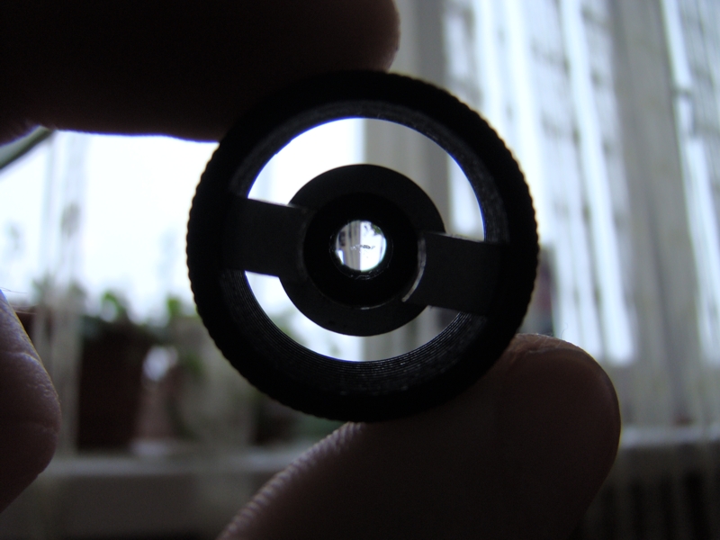

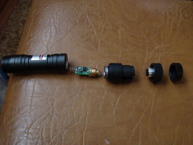

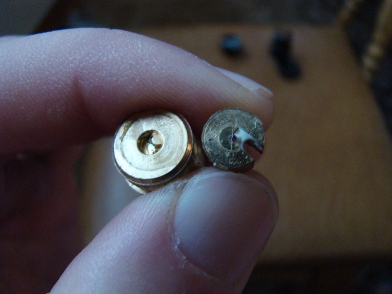

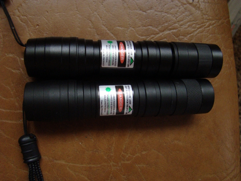

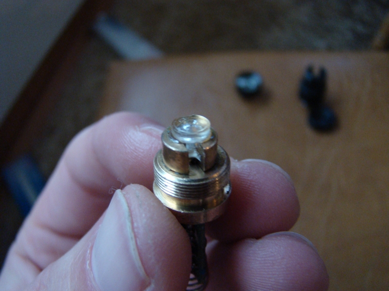

    Нужен совет! Приобрёл 2 штуки кагбэ 350мВт указок с фокусировкой. Конечно 350 и не пахнет, но спички жгут на фокусировке "пятно" и толстый чёрный целлофан и черный пластмасс жгут на ура - дымит с первой секунды. Одна из них давала много мусора вокруг точки и великоватое пятно, фокусировкой кольцом это не убиралось, и я хотел попытаться настроить меньшее пятно подкрутив саму втулку с линзой(там где прорезь под отвёртку), в итоге поцарапал наружную линзу (на фото видно), потом идя по принципу "сгорел сарай - гори и хата" решил принести её в жертву во имя удачного моддинга второй указки. Итог: при попытке выкрутить из корпуса сам модуль с диодом оторвался латунный цилиндрик с кристаллом внутри, в итоге "зелёный свет" пропал, при включении стал появляться лишь красненькое свечение ( попытки приложить втулочку на место к появлению зелёного света так и не привели). Потеряв её окончательно, решил попробовать хоть замерить потребляемый ток - было 390, легонько крутанув подстроечник на табло высветилось 590, сам диод немного нагрелся, но не видя ничего(зелени) экспериментировать дальше не стал, так как нет смысла( ничего же не видно). Вторую указку в том же месте где и первую вообще открутить не смог( она немного отличается по длине наконечника, и плюс ко всему, видимо, в том месте проклеена). Вопрос: можно ли хоть как-то реанимировать первую? И как потом открутить вторую? Думаю может погреть немного?

    Для начала шайбу с крисатллами надо вернуть на место. Зелень появится, если точно отцентрировать шайбу и повернуть её в "особое положение" короче, тебе надо заного юстировать лазер.
    Если получится попробуй для начала совместить отколотые края клея шайбы и основы, чтобы установить шайбу с кристаллами точно на прежнее место и в прежнем положении. если это удастся, считай тебе повезло!
  3. EuroVegas
    EuroVegas Новичок
    пробовал - пе получается, там даже остатки клея видно, прямо по следам прикладывал - нифига(( пойду дальше пробовать.....

    Если всё так, и при этом ЛД точно живой, то возможно ты повредил кристаллы склейки... тогда хана всему.
