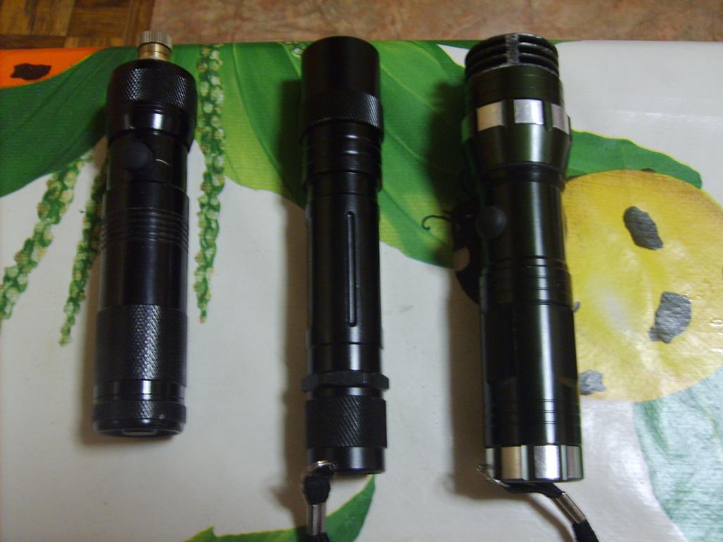

    Прикольные фотки получились(особенно в темноте)
    Все лазеры запитаны от драйверов на 400 микрухе.(привык я к ней)

    А че их искатьто? етож корпуса от светодиодных фонариков. Они везде продаются.

  11. Aleksandr
    805
    Минск
    Можно сказать самодельный на 70 % :
    Корпус взят от неработающей зеленки хз какой мощности.(достался мне почти нахаляву - 5$).
    Там был сгоревший драйвер, сгоревший лд и поцарапанная,раскуроченная оптика. Но была целая склейка.
    Заменил сгоревший драйвер на драйвер на 400 микрухе(понижающий), заменил лд(взял 500 мВт) и восстановил оптику(немного еще доработал ее чтобы фокус настраивался).
    В итоге получилась зеленка мощностью около 70 мВт.
    молодец....клево...а размер склейки зависит от максимальной пропускной мощности?
  13. Aleksandr
    805
    Минск
    Зависит.Только вернее будет наоборот: максимальная пропускная мощность зависит от размера склейки))
