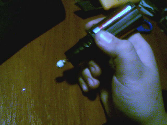

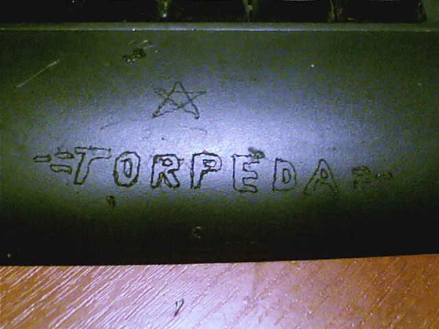

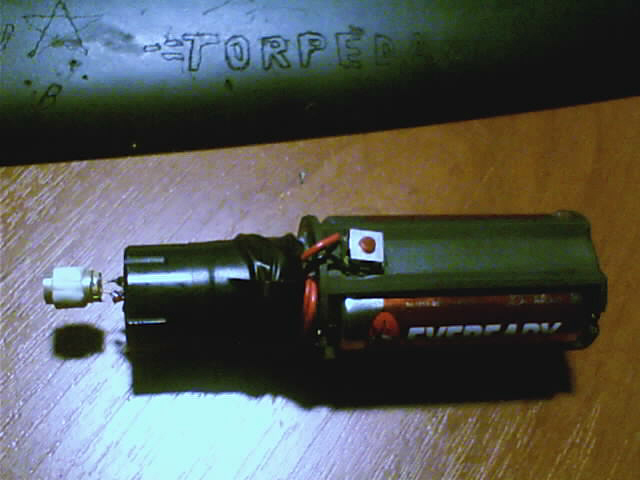

    Собрал ИК лазер на примитивном драйвере. Использовал 3 батарейки АА и резистор на 6 Ом... Палит как сотона) На клавиатуре сделал небольшую гравировку (фото ниже) :)

    чё стоит между диодом и батарейкой

    А у тебя диод из скольки скоростного сд??? ток??? чем фокусировал??

    Сколько тока (мА) идет на диод?

    Между диодом и батарейками стоит драйвер. Фокусировал выходной линзой из дисковода. На диод идёт ток 210 мА... Диод из привода DVD RW 20x. Привод - Sony NEC AD-7170A. Вобщем нехилый такой ИК диодик :) Работает на ура и даже не греетсо! Вчера он у меня минуты четыре пахал без перерыва!! И ничего плохого с ним не сталось! ЗЫ: СО2 лазер ешо не сделал так как времени мало.. да ешо и блок питания дядя ешот не привёз...

    Я спросил диод сд какой!!!! На какой скорости псал кароче????

    Диод CD вроде 52х (точно непомню)
