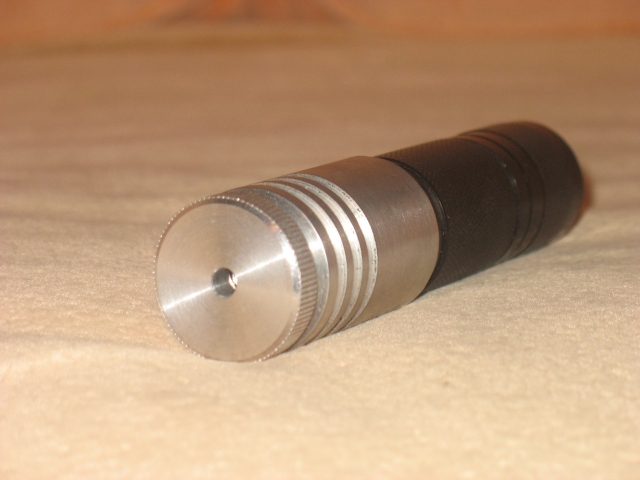

    Собственно после долгомесячного раздумья, родился сей монстр
    Особенности:
    Коллиматор самодельный, выточен на токарке из дюралюминия.( спасибо 4eef за идею)
    Драйвер Inferno 2.0
    Оптика стекло с просветлением для красного
    Диод из LGGH20
    Пока питается от 3-х NI-MH аккумов 1000 мА\ч, но места внутри хватит для 18650 Li-lon.
    Ток сказать пока не могу, так как мультиметр врет
    Но прожигающие способности в норме
    Фокусируется очень плавно и точно, фокусировочная резьба - М20х0,5, люфт почти не заметен.
    Жду ваши отзывы и предложения :geek:

    давай фотки в работе! коллиматор по фоткам оч тяжёлый выглядит, хотя может это и не так? и питание я бы поставил литий

  7. [Neon]
    [Neon] Пользователь
    а размеры девайса можно узнать?
  8. Кузнецов Борис
    Кузнецов Борис Пользователь
    длина - 12,5 см

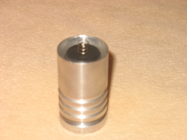

  13. Кузнецов Борис
    нет, туда даже пружинка от айксиза влезла=)
    (для того чтобы гильза не шаталась)

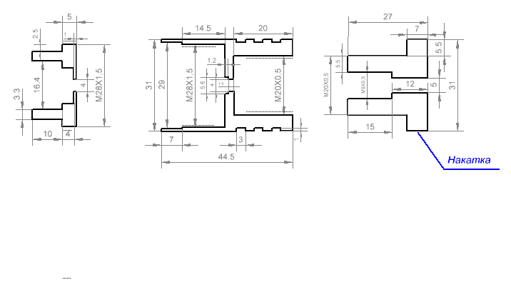

    Изначально идея с установкой нуля (прямого луча в закр.сст.) прозвучала от Инфа. Я собсно спёр эту идею к себе, чертеж так и не реализовался, а вот идея дальше пошла по рукам и головам) Штука получилась аккуратная, молодец. Но: Дюраль не мешало бы анодировать, и неплохо было бы сделать диаметр коллиматора под фонарик. И запихать туда синий :D

    Насчет синего я думал, но по моему охлаждения будет все же недостаточно=)
    Вот черчеж, кому интересно:

  20. [Neon]
    [Neon] Пользователь
    это чертёж твоего коллиматора? или уже к фиолету?
