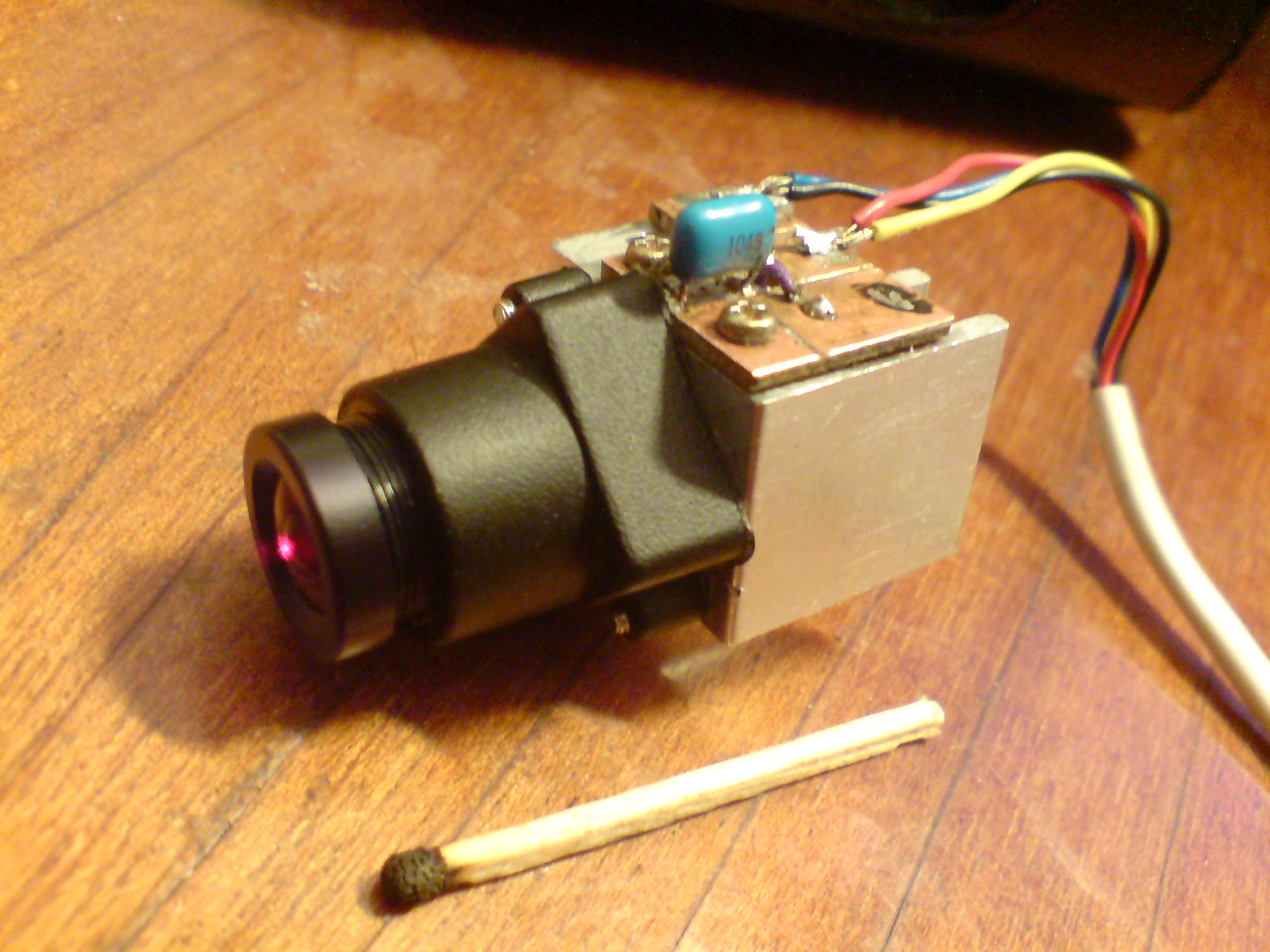

    Привет форумчане-лазеростроители!
    Собрал второй лазер на красном лд (250 мА),применив в качестве колимматора объектив от ч/б камеры видеонаблюдения (сама камера-платка 3х3 см с объективом) лучик получился около 1мм, ореола почти нет тока точки вокруг

    Вполне неплохо получилось.
    В какой корпус думаеш ето все запихнуть? или ето будет стационар?

    Карелия
    Конструкция позволяет так и эдак юзать, но скорее стационар (на ближнем фокусе жжет хорошо, точка мелкая) чёнить бы еще путного из ентого сделать :?

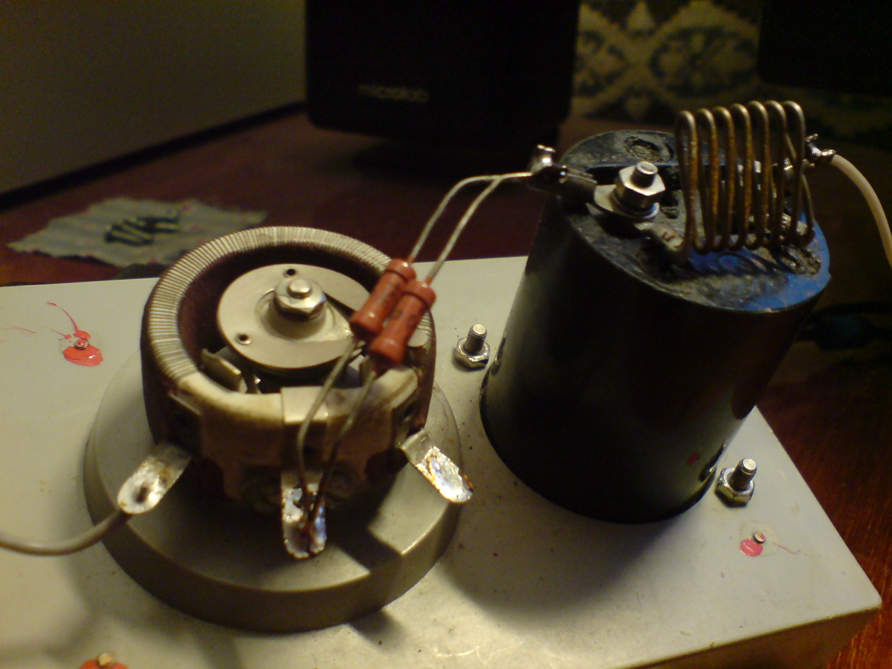

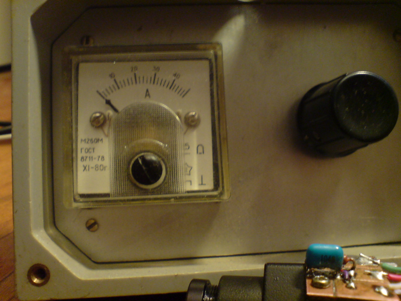

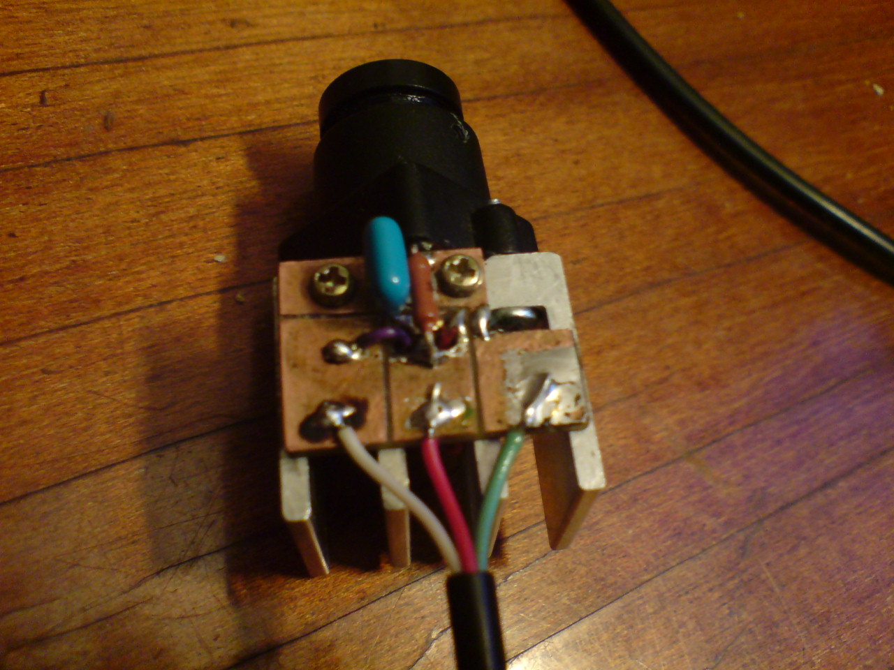

    С драйвером не стал заморачиваться(вдруг лазер модулировать нуно будет)- на платке лазера у меня резюк на 1,2кОм и кандюк на 0,1мкФ в параллель с лазерным диодом для защиты диода. А драйвер буду собирать в зависимости от условий эксплуатации. В полевых условиях- конечно что-то на ШИМ-контроллере для экономии батареи(драйвер и батарею в корпус,а лазер съемным) ,мона даже использовать фотодиод в ЛД для обратной связи с ШИМ. В стационаре пойдет кренка на 5 вольт(она-же7805)через балластник. Нонче питаю от 5 вольт через самопай на фото (показания x 10=ток в мА) Ток на ЛД удобно регулировать. Он-же у меня по совместительству зарядник универсальный

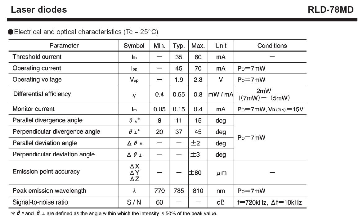

    Все-ж откуда ентот ориентир по трем вольтам?
    Вот вырезка из даташита по слабенькому ЛД, там потолок 2.3 волта:

    Ну так на них и мощность на порядок меньше. Лучше поищи даташит на мощный диод. А 3 вольта, как я понял, они были определены из практики начинателями этого сайта.
