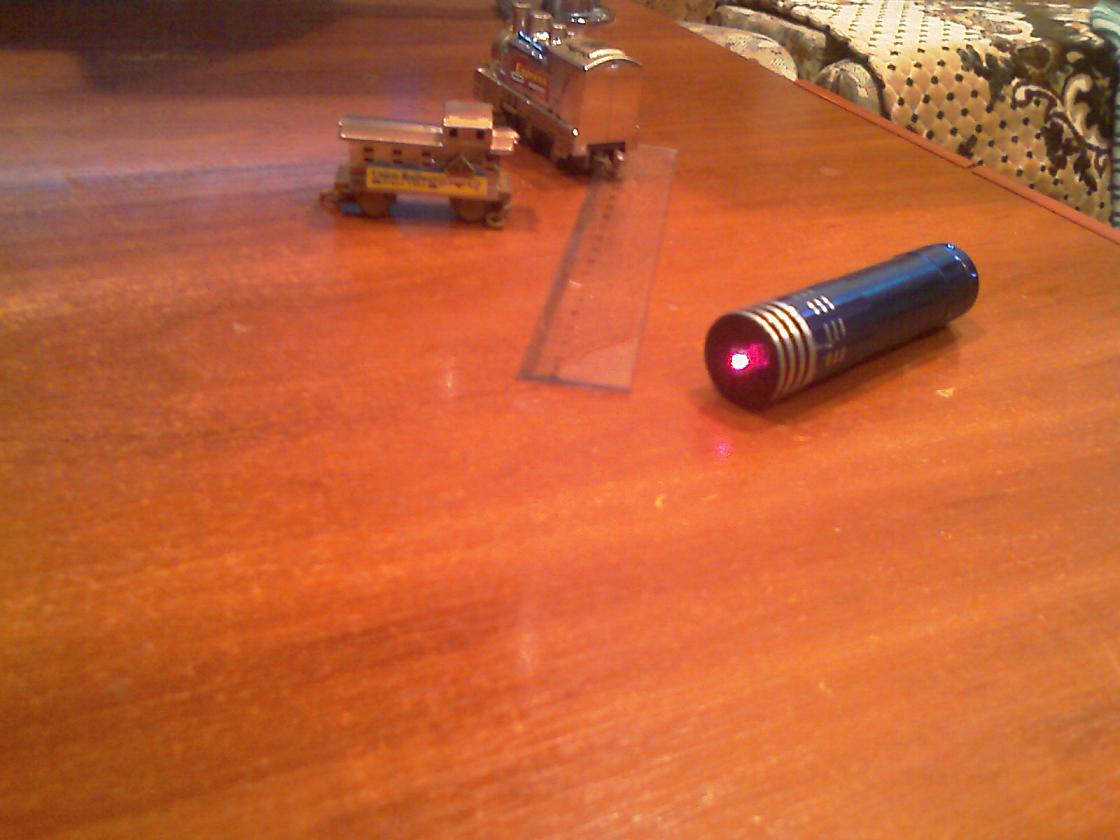

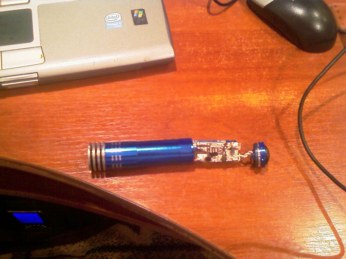

    Выношу на суд мой девайс. Диод 16х, ток 260мА, драйвер на 400-той микрухе, питание 2 аккума ААА, коллиматор от указки, линза от ДВД, радиатор для диода. Драйвер меня приятно удивил. Ток держит ровно 260мА на протяжении всего времени разряда аккумулятора. Только за 2-3 секунды до полной отключки схемы ток начинает резко падать. Пакеты режу, спички зажигаю, шарики лопаю. Доволен.

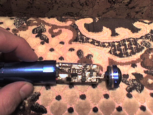

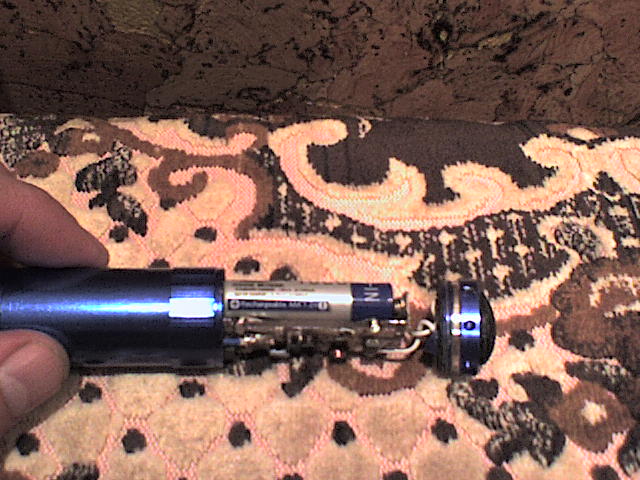

    Красиво.. Зачет! Драйвер поближе покажи плиз
  3. andriyav
    andriyav Новичок
    Прошу прощения за качество фоток. На телефоне камера не очень.

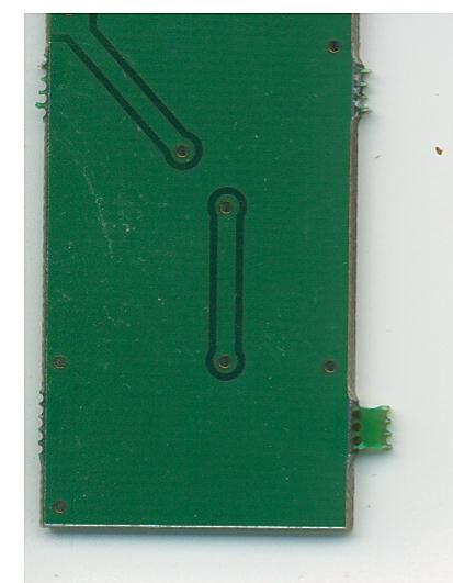

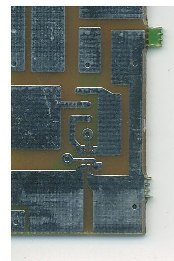

    Печатку я не выдумывал, а просто взял вместе с микрухой, диодом и транзистором заказал и две готовые печатки на сайте. Стоит то всего то 6 грн. Лень было возится. Подтесал под фонарик припаял сзади пластины для аккумуляторов и соответственно пропилил дорожки для питания с обратной стороны.

  8. Papa
    Papa Новичок
    А габориты печатки какие?
  9. andriyav
    andriyav Новичок
    габариты 43х24, я уменшил до 43х16
