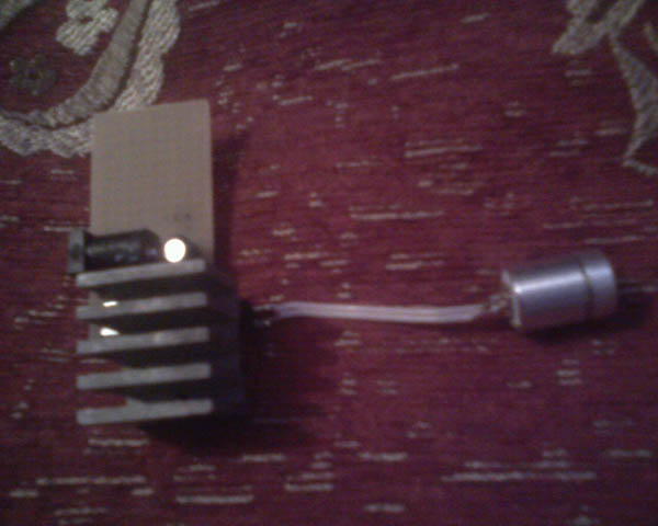

    От делать нечего, да и от надоевшего ожидания микросхем решил собрать карманный лазер.
    Корпус стандартный, питание 2 акамулятора 2700 ма/ч/ Схема питания из-за недостатка деталей на одном резисторе 1 ом ток 210 милиампер, хотя диод должен выдержать как минимум 400.

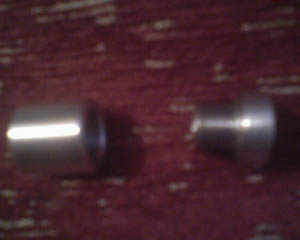

    Collimator заказывал на заводе, материал аллюминий (сплав В95)
    В работе лазер не греется так как болванка приличная получилась.

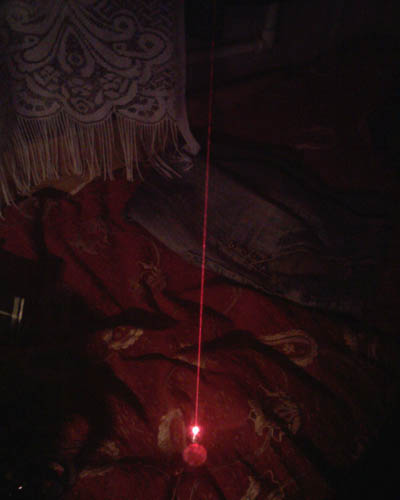

    Собраный в точку лучь прожигает бумагу (на черной дымиться если медленно вести то разрезает её)
    Лучь в небе видно не очень хорошо по сравнению со стационарной версией (3 стационарных лазера есть еще) но на облаке точку отчетливо видно.

  4. Ryazanec
    будет 400тая микруха или LM2621 хотя бы, соберу импульсный источник тока будет нормально (кстати дроссель можно брать из фонарика со светодиодами, там тоже повышающая схема стоит, но на 1м транзисторе вот от туда можно дроссель взять, если не подойдет по параметрам, то можно перемотать, сердечник там подходящий)
  5. MidLand
    MidLand Новичок
    У тя что оптика Carl Zeiss :twisted: Что то подозрительно что аж на облаках видно точку :confused:
    Откуда брал линзу?
  6. Ryazanec
    нет на оптику стольо тратиться нет смысла, линза взята из CD! ROM она больше сем из DVD по размеру но чуть чуть поменьше чем от лазерной указки, фокусное расстояние больше чем у линзы от DVD. На линзе было какое то просветление (переливалось светло синим). Если ставить линзу от двд то лучь узкий и жгет... с этой линзой нет, но вдаль хорошо светить.
