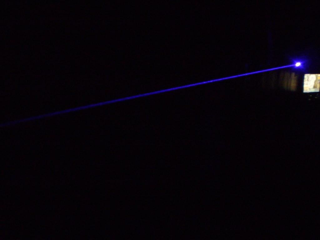

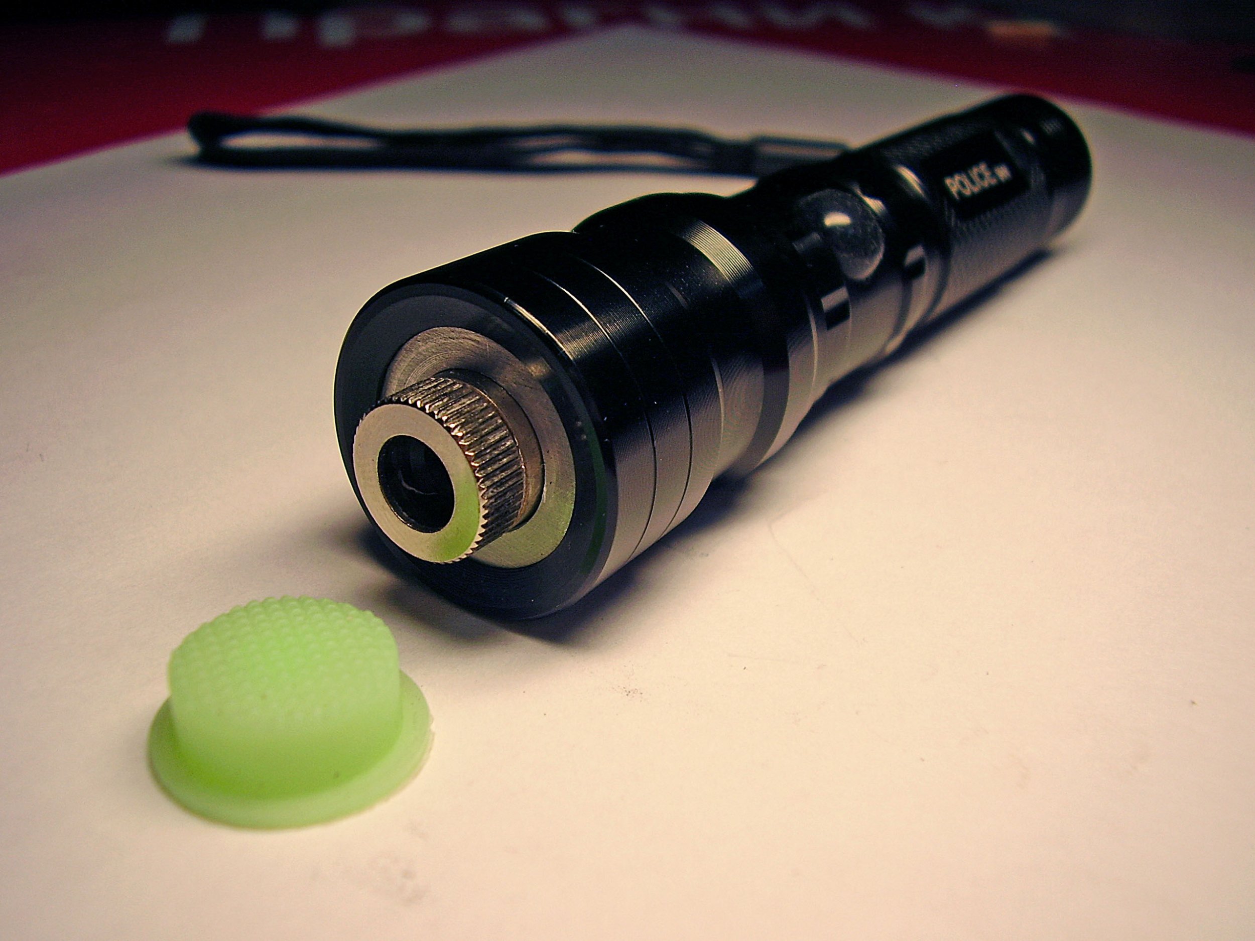

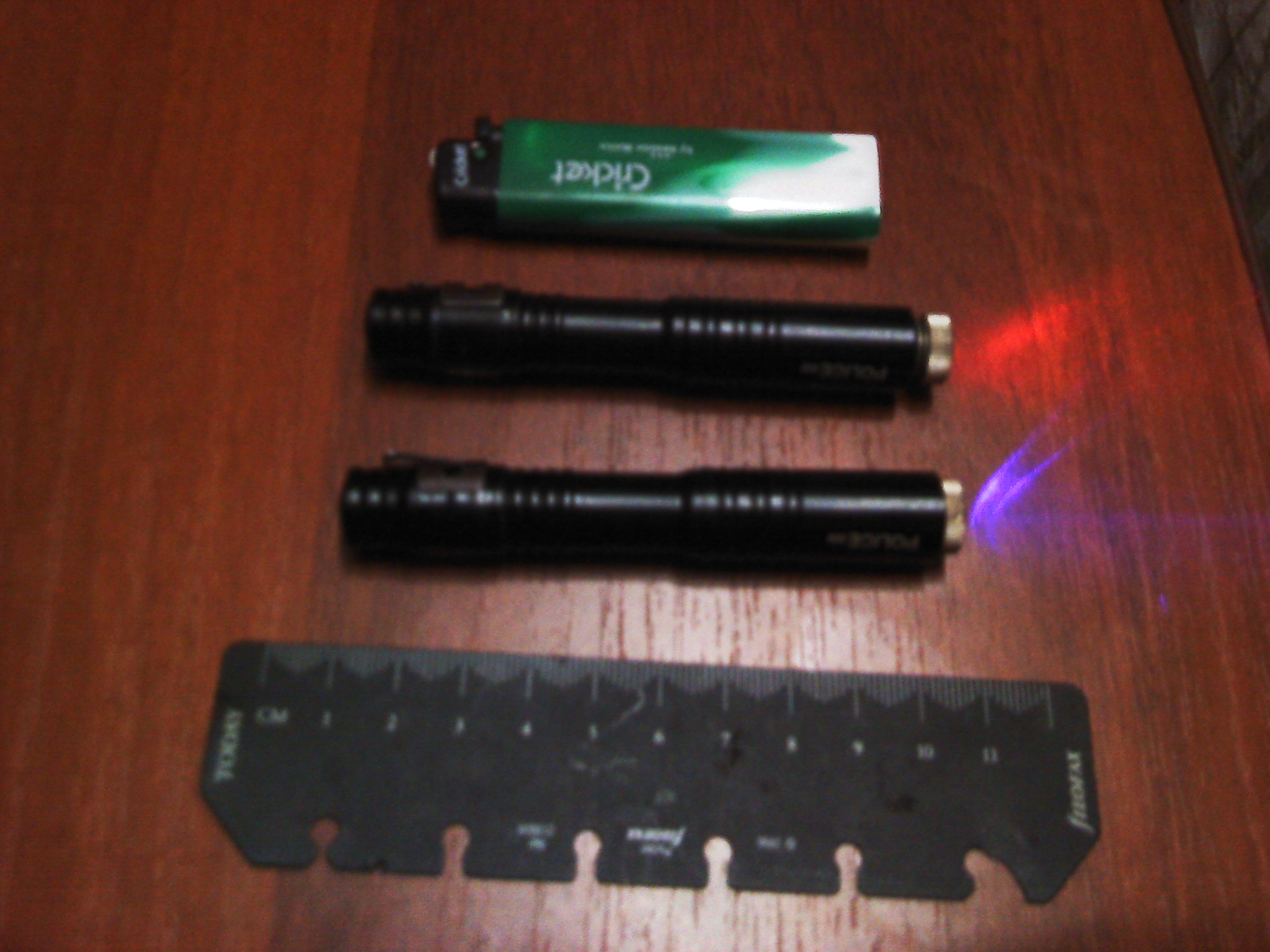

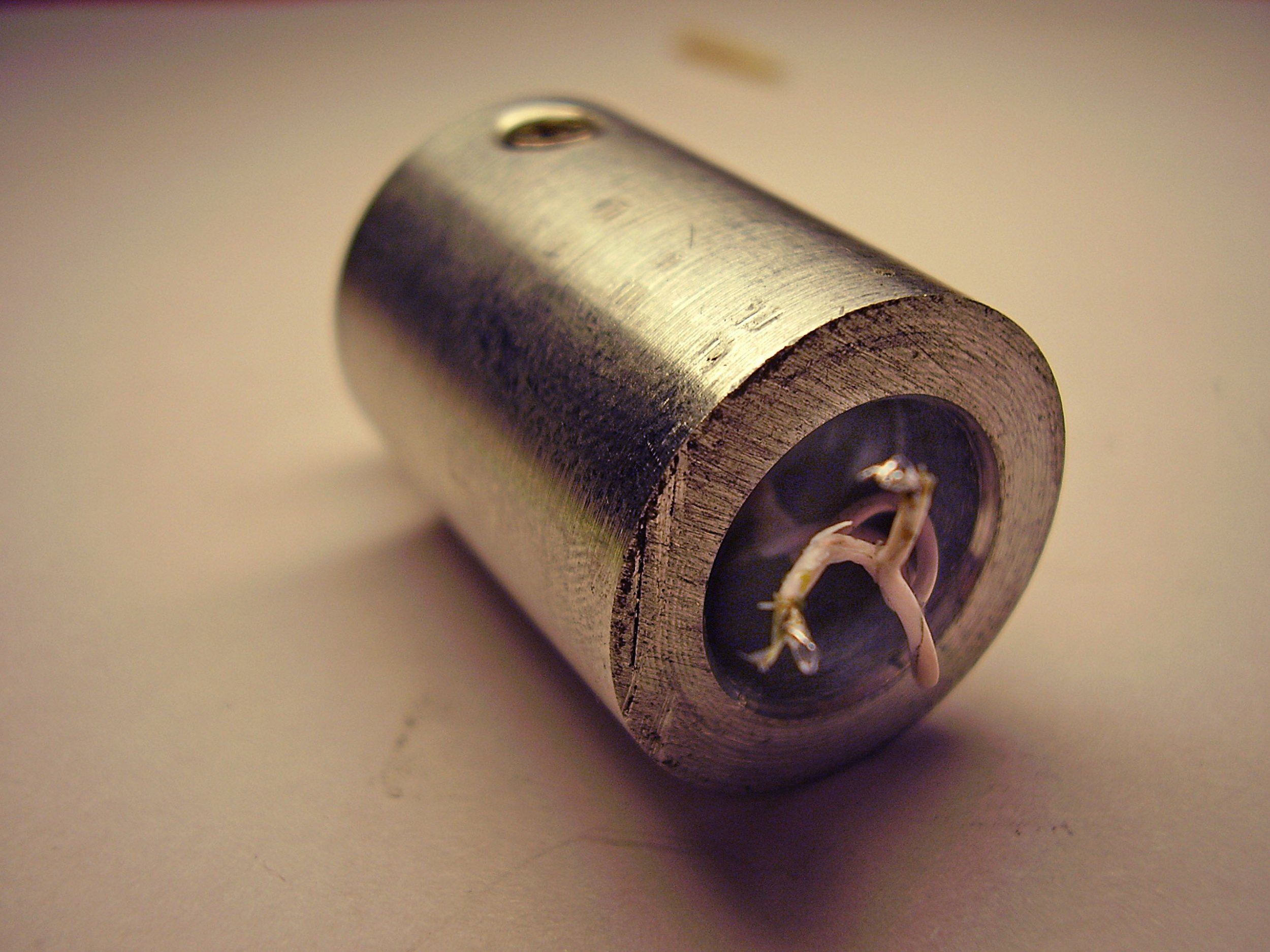

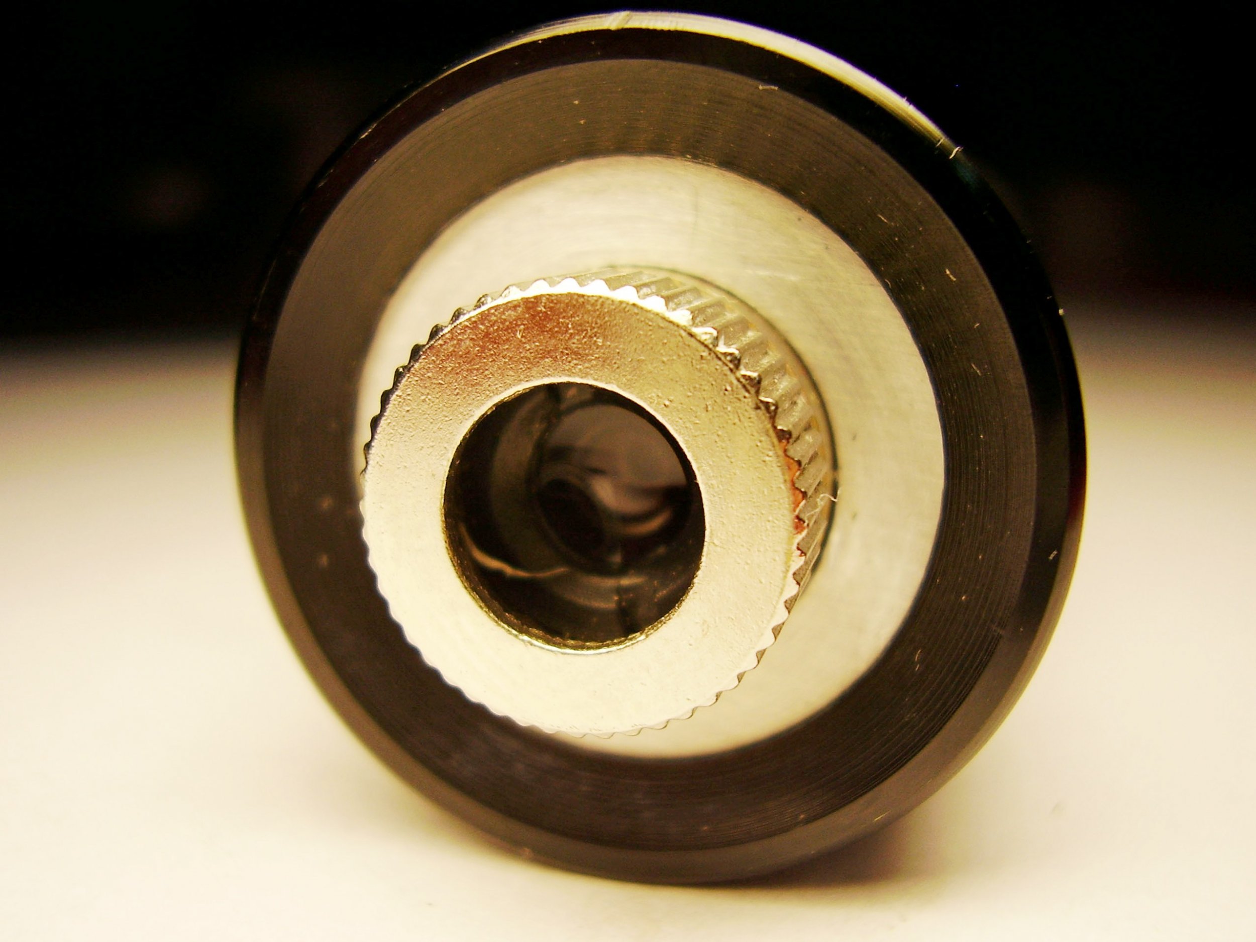

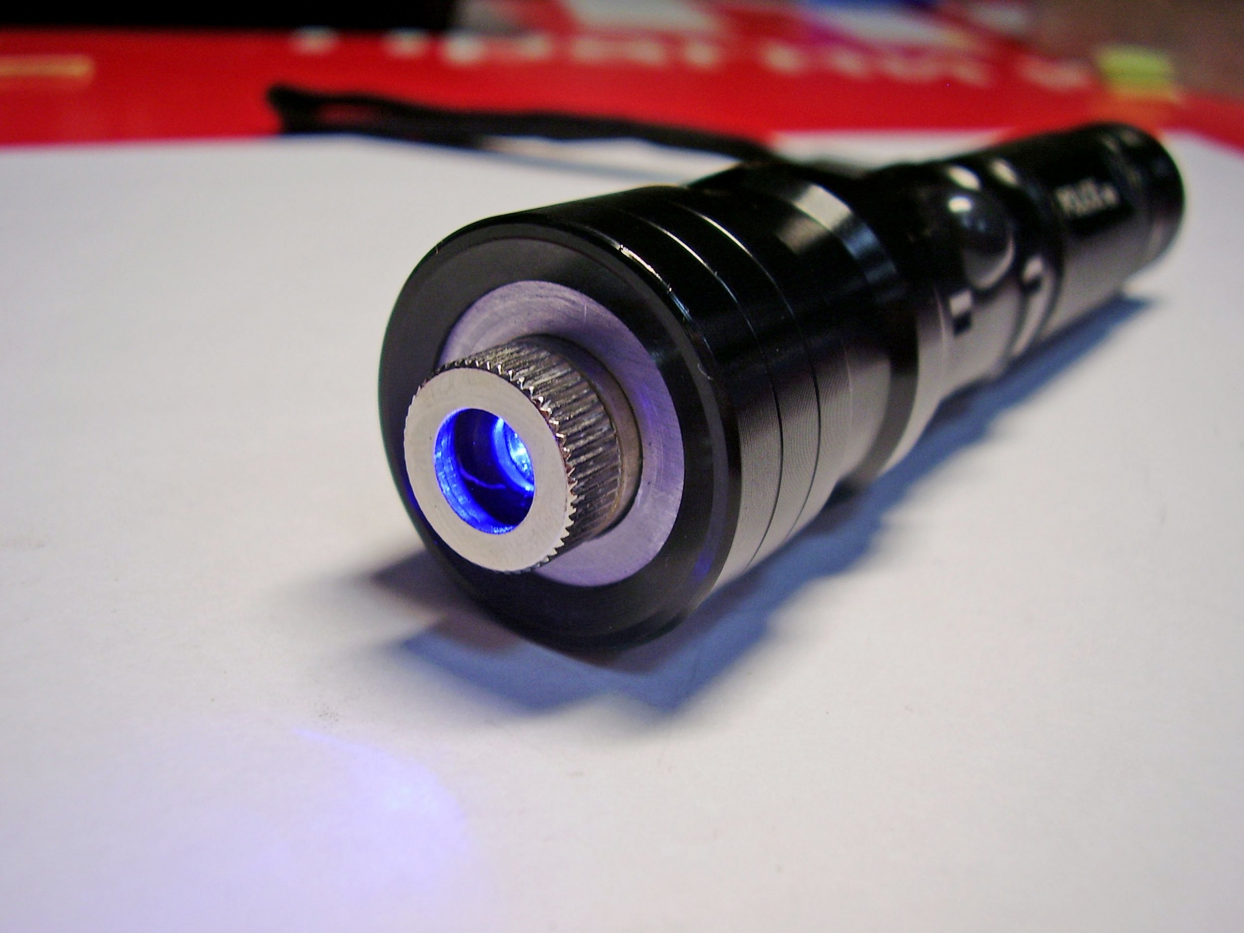

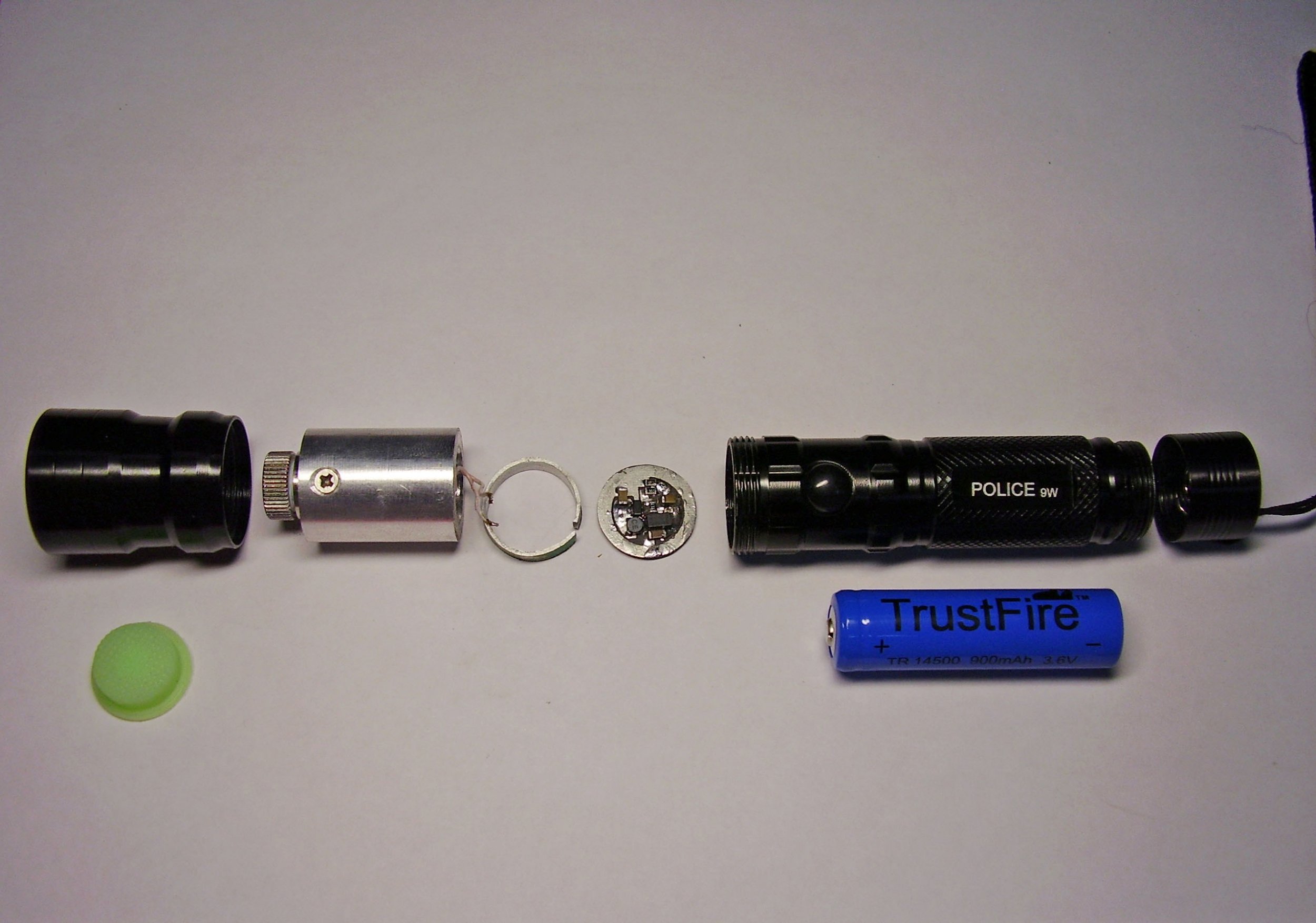

    Представляю вниманию свой второй фиолетовый экземпляр.
    Диод взял с каретки PHR-803T.

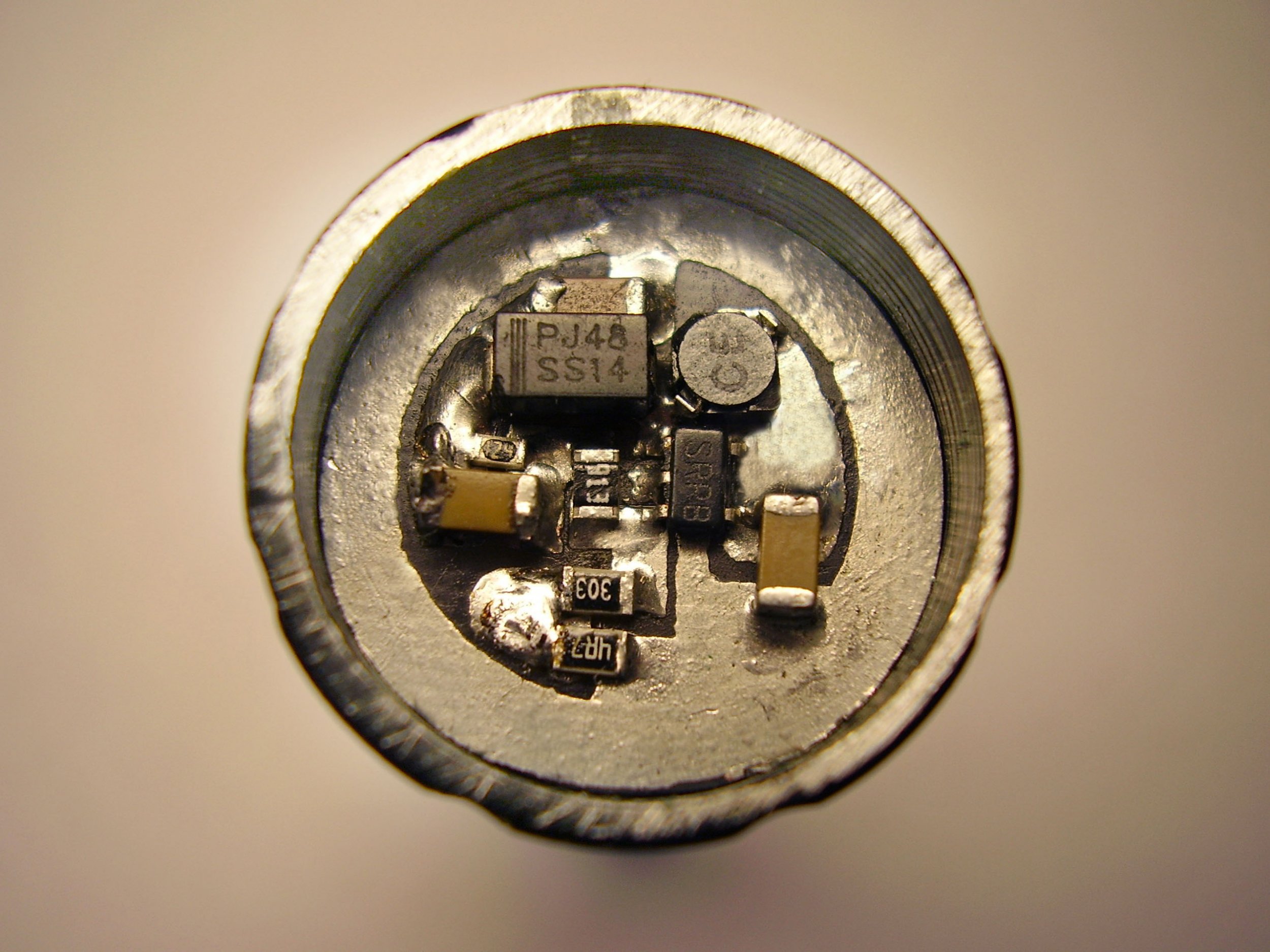

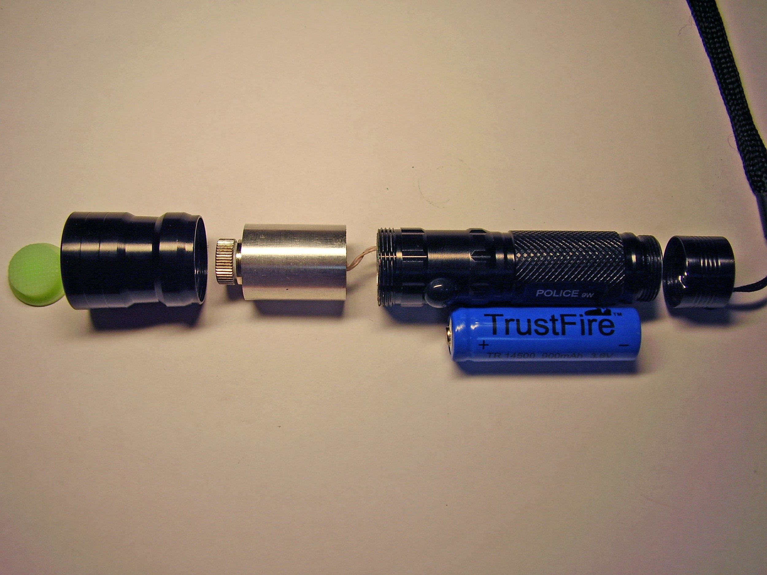

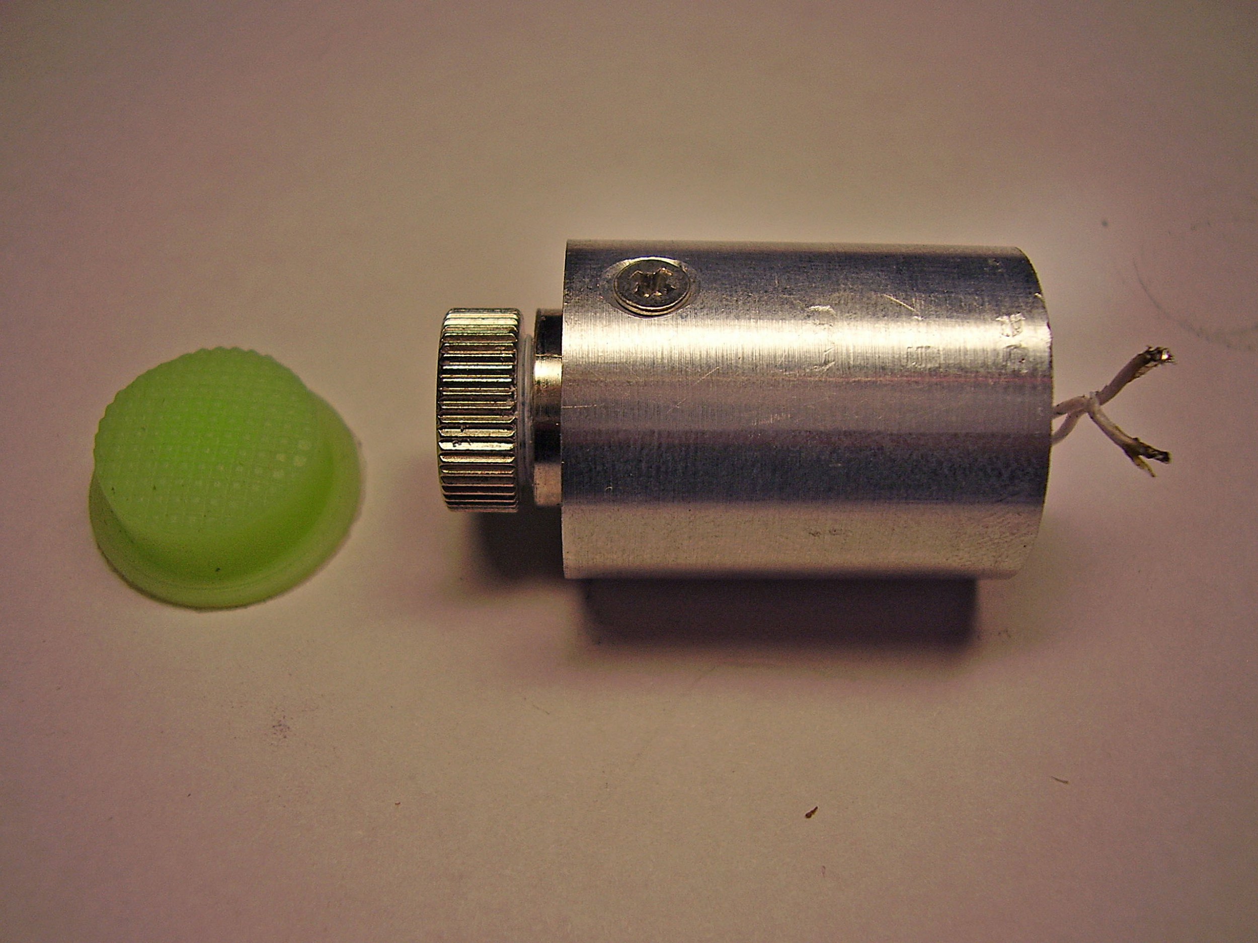

    Коллиматор AIXIZ(с акриловой линзой),вставленный в алюминиевый радиатор смазанный термопастой. Радиатора хватает вполне, нагрев почти не ощутим. Сделал алюминиевое кольцо, которое вставляется сверху платы и на которое нажимает радиатор при закручивании передней части корпуса. Тем самым создаёт контакт минуса платы с корпусом.

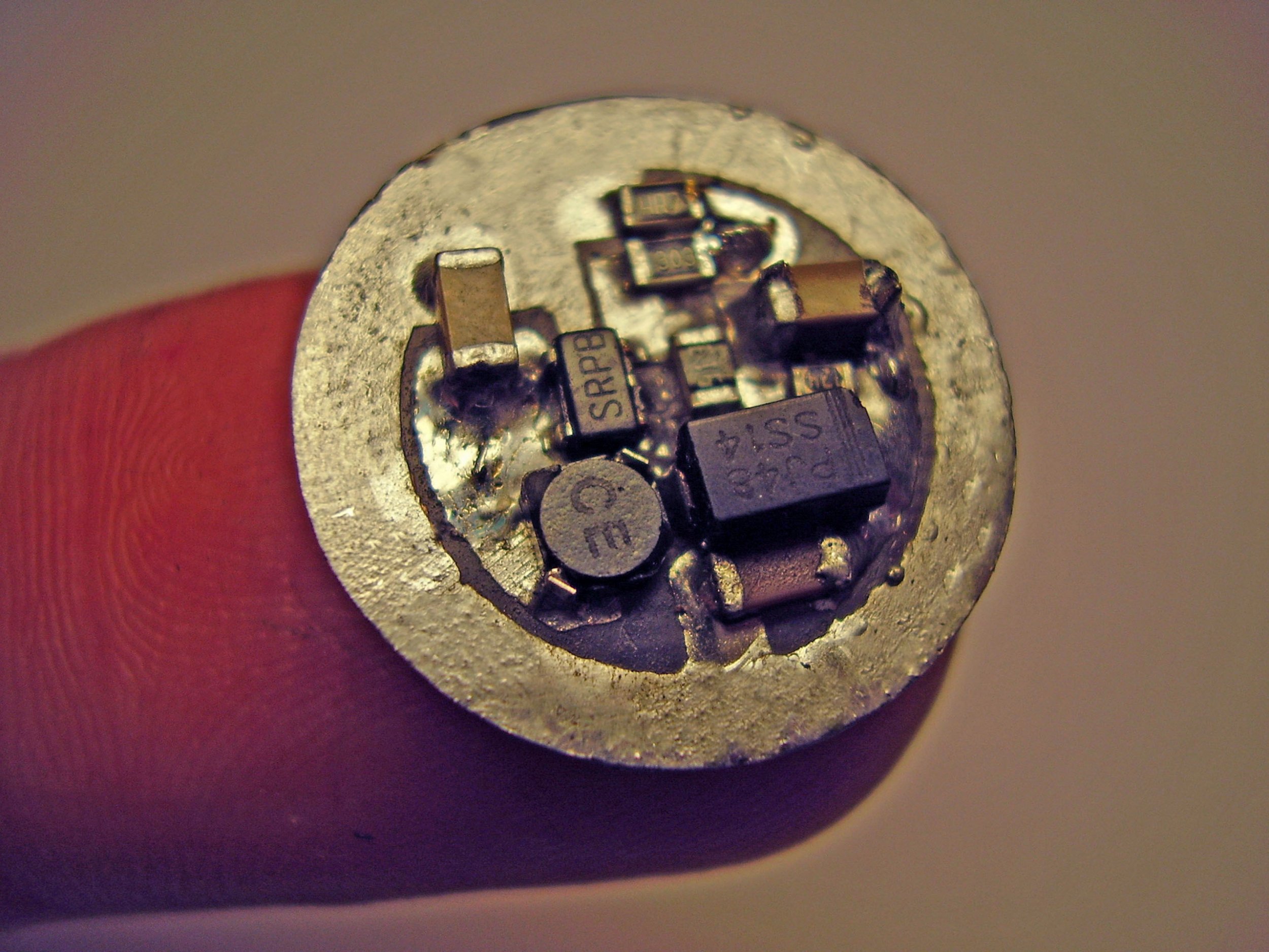

    Драйвер питания на микросхеме LM27313, резистор 4,7Ом, ток на диоде 120мА.
    Питание от одного аккумулятора TRUSTFIRE 900мА 14500(АА) 3,6В.
    Спички поджигает, белую бумагу тоже прожигает и т.д.
    PS: Спрашивайте, комментируйте:)
