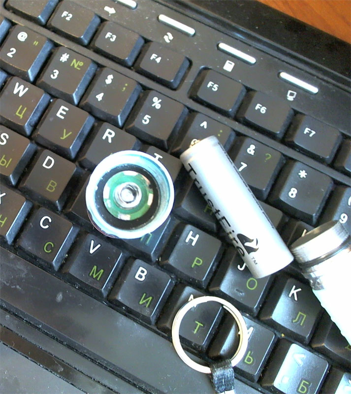

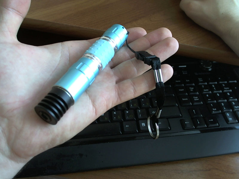

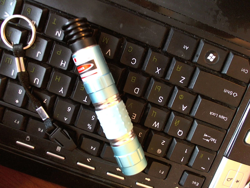

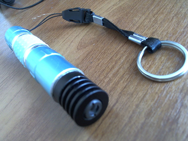

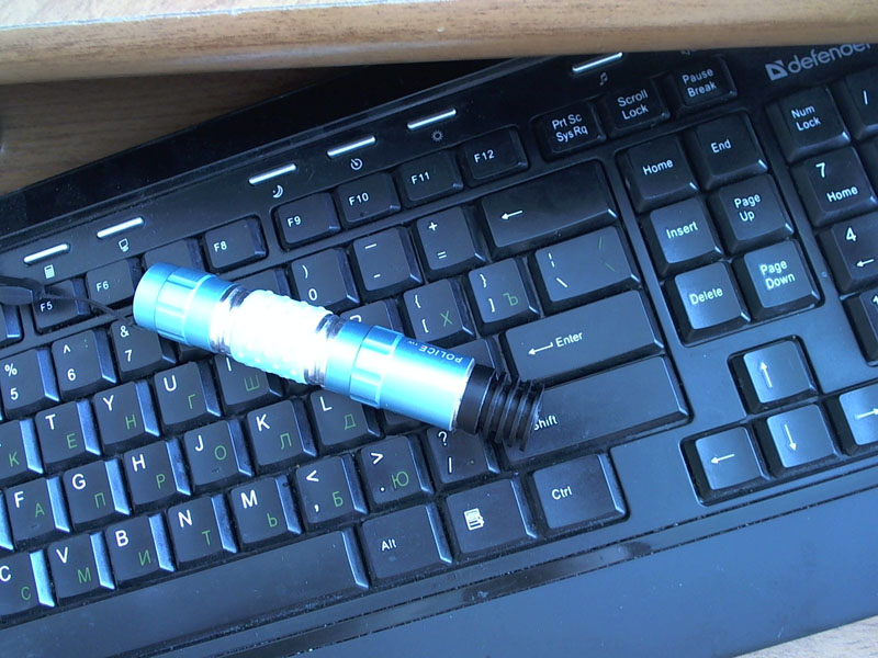

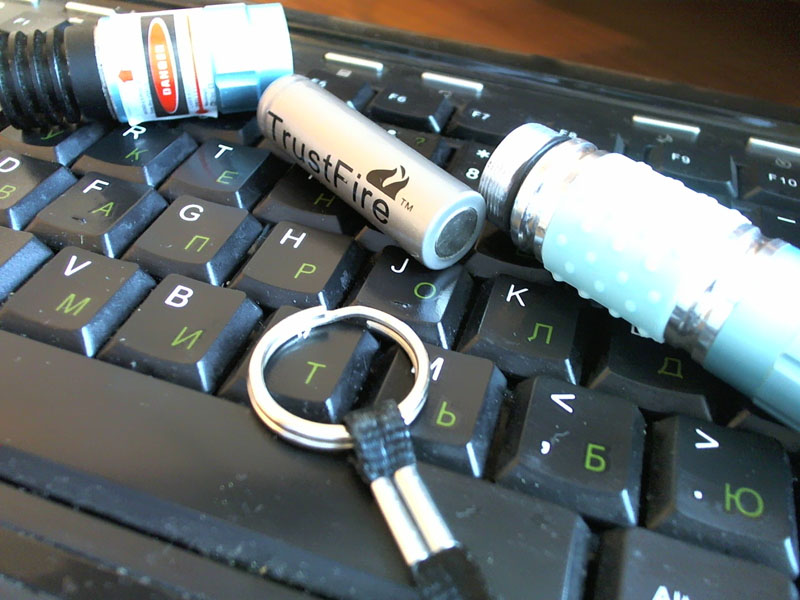

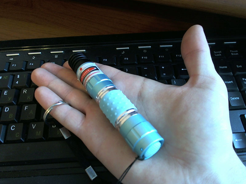

    Ну вот, решил выложить свой недавно испеченный лазер :)
    Питается от 1 AA (14500) литиевого аккума. Ток выставлен порядка 1.1А. Ради безопасности кнопка включения без фиксации и сделана сзади.
    Резиновые вставки красиво флюорисцируют в темноте.

    Ну я бы взял для сини фонарик подороже, да и коллиматор не оч.торчит)... Но, в целом, неплохо. Наверное наиболее компактная синь на этом форуме. Драйвер какой? Сколько живет аккум?

    По моим прикидкам, аккума должно хватать в лучшем случае максимум на 20 минут... А так, в целом согласен с Бесом.

    Явно не хватает фото драйвера и описания, да и фото в «работе» не помешало бы.
    да про драйвер не помешает...
    а где взять такой вкусный коллиматор?:rolleyes:

    Там может быть любой из них, благо у спайди имеются оба. Но в чорный коллиматор логичнее было бы засунуть заводской, нежели этот круглый, который больше подошёл бы к кастомному коллиматору.

    Спайди, доставь фоточку внутренности коллиматора.

    SpiderXT,скажи пожалуйсто а на этот драйвер с O-like на пружинку подается минус ,а на корпусе диода получается висит плюс.Я правельно понимаю?

    Впринципе, поиграться вполне устраивает, минуту-полторы непрервывно можно светить без перегрева, на улице и того дольше. Аккума таки да, минут на 15 наверно хватает в сумме. Сейчас думаю полевик какой нить засунуть, а то кнопки не держат такой ток, контакты выгорают.
