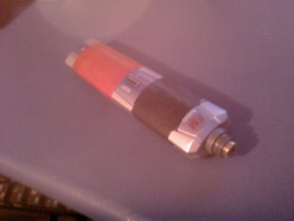

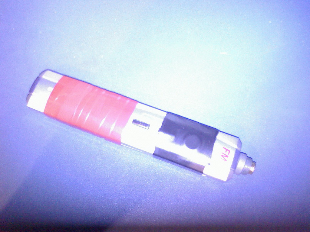

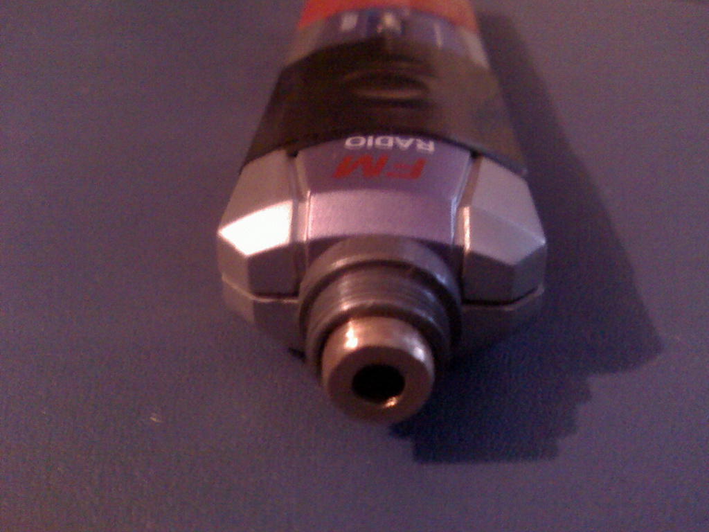

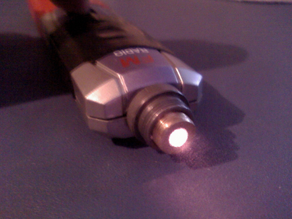

    И вот, благодаря товарищу Stibiu, встреча с которым прошла вчера, 12.08, у меня появился ИК ЛД. Сегодня с утра мучался, делал драйвер, и вот, лазер готов! корпуса на 2 батарейки не нашлось... решил использовать радио)))
    ток 120мА, хочу поднять до 140 и поставить линзу из двд... кстати, какой кпд у ИК диодов?
