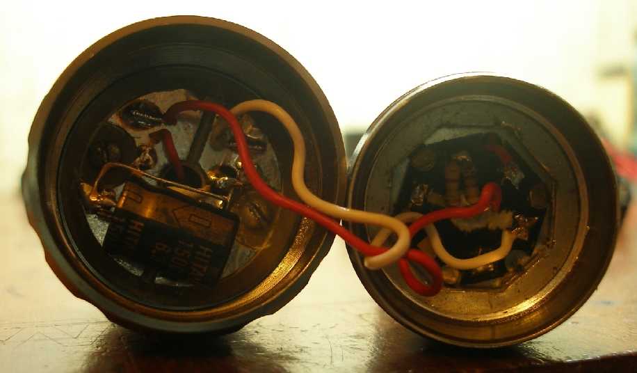

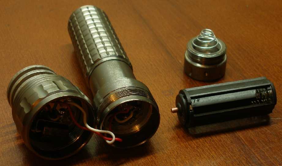

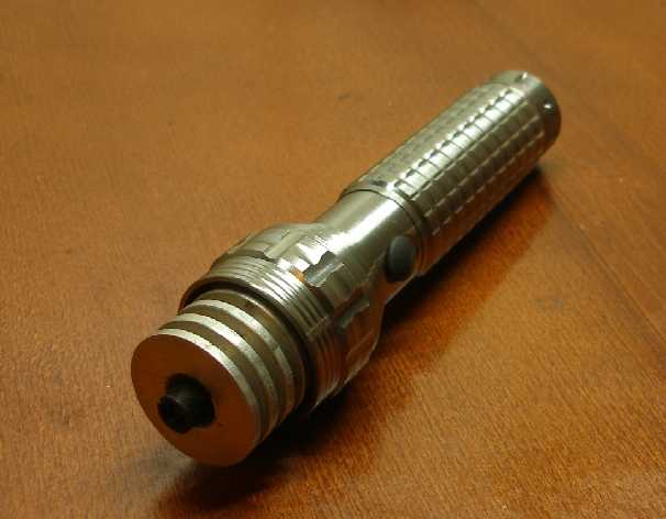

    Всем доброво времени суток!
    После долгих поисков мощной лазерной указки набрёл на этот форум и вот решиля разкурочить дивидюк...
    вот что из этого получилось:
    ЛД из DVD LG
    схемка питания ЛД самая примитивная
    калиматор от лазерного модуля 5mW не знаю какого производителя
    ток потребления 380mA от 3-х акуммуляторов ААА 1000mA/час.
      21,5 КБ
      1.950
      38,8 КБ
      1.945
      35,3 КБ
      1.927
  2. ReaL
    ReaL Модератор Staff Member
    Отлично! Сколько ом резистор?
  3. Space
    Space Новичок
    С1 1500 mF/6,3 V
    C2 0.1 mF
    R1 2 Om
  4. ReaL
    Поставь резистор 1.6 ом, если диод из 22х
