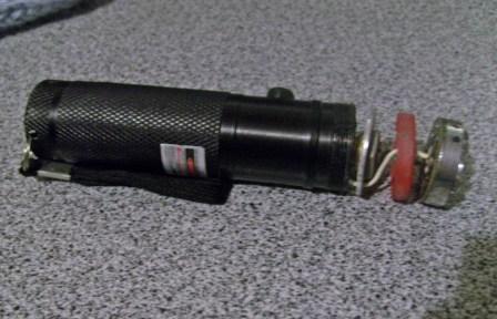

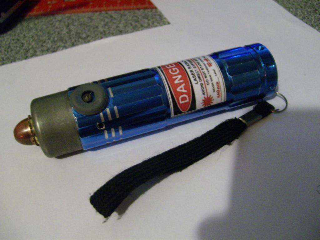

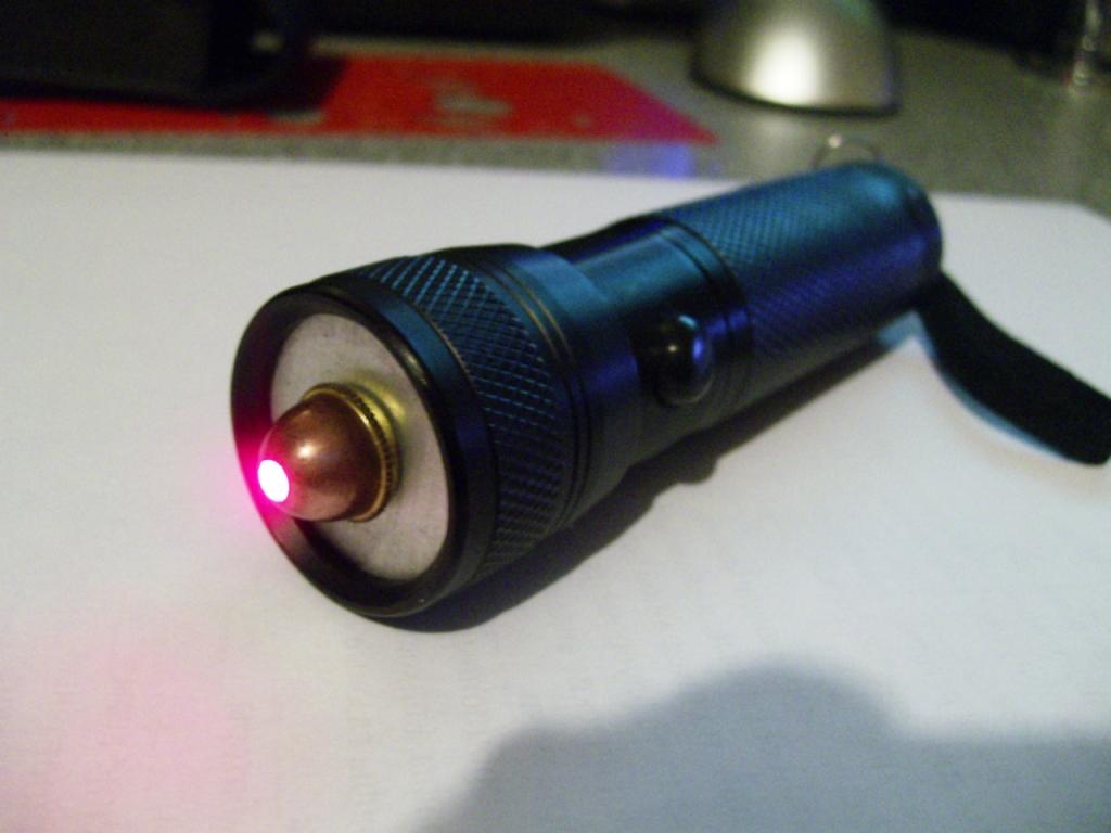

    Всем привет!

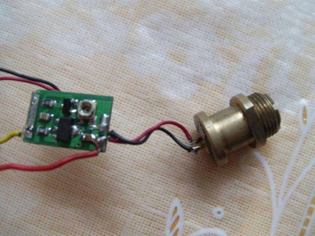

    Вот решил собрать себе лазер из подручных средств. Давняя мечта иметь у себя мощный лазер в кармане.
    Моя первая работа в лазеростроении.

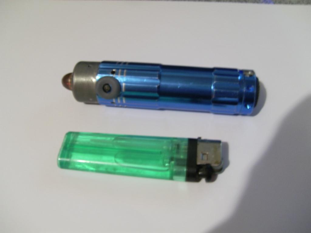

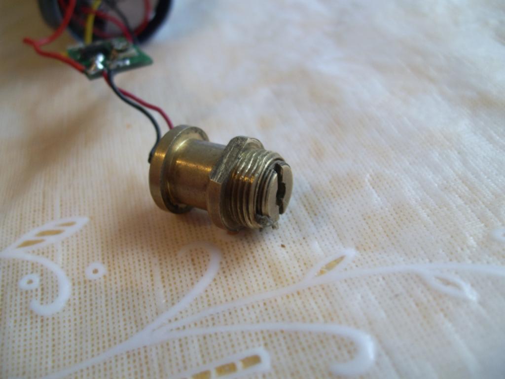

    Корпус использовал от китайского светодиодного фонарика. Родную кнопку изнутри пришлось убрать, т.к.была не рабочей. Вместо неё вмонтировал обычную мини кнопку. Переднюю часть пришлось удлинить с помощью корпуса от двигателя взятого с DVD плеера. Декоративный наконечник на коллиматор накрутил со старой китайской лазерной указки. У себя в хламе нашёл коллиматор, наверное из очень древних лазерных указок.
    Установил в него лазерный диод(бескорпусной), взятый с пишущего DVD привода Sony NEC OPTIARC AD-7170A,TO56, Open Can,18x, 290ма.
    Корпус диода немного повредился пока я его доставал(бескорпусной, очень уязвимый), но главное работает. Фокусировать луч не очень удобно, только отвёрткой. Поэтому настроил на свечение в даль и зафиксировал.

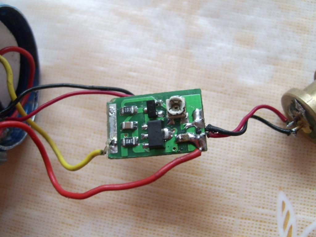

    Драйвер питания взял из покупной зелёной лазерной указки, собранный на двух транзисторах. На диод подаю ток 260мА. Питается устройство от Li Ion аккумулятора 3.7В 2200мА. Заряда хватает надолго.
    Жду отзывов и комментариев...

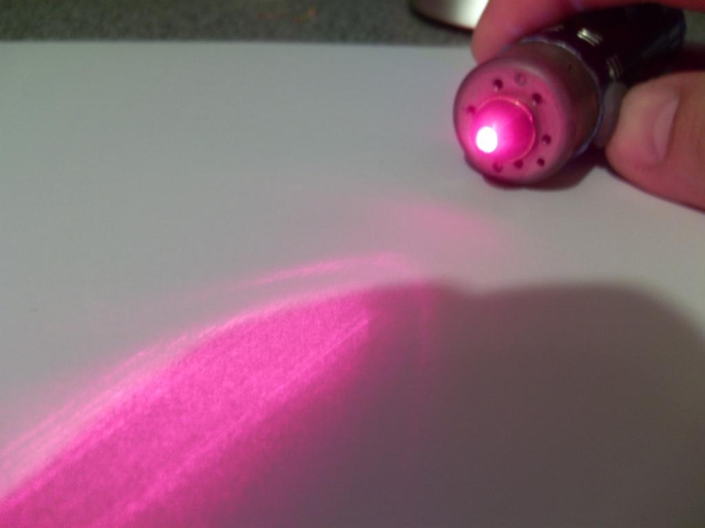

  2. drakon
    drakon Пользователь
    Re: Мой первый красный лазер в корпусе от фонарика.
    спички не поджигаются из-за большого диаметра луча.
    ты какую линзу использовал?
  3. beliy1008
    beliy1008 Пользователь
    Линза родная с этого коллиматора. Я видел видео, что спички поджигаются при больше диаметре луча чем у меня.
    Хочу собрать сине-фиолетовый лазер.
    Закажу здесь головку: http://cgi.ebay.com/PHR-803T-Laser-Sled ... 27b533b723
    Или где лучше купить PHR-803, подскажите?
  4. boda
    boda Пользователь
    а попробуй в маленьку точку сфокусировать ,открутить чуток линзу дальше от диода ,когда он в луч настроен,
  5. beliy1008
    Дальше начиная откручивать, диаметр точки увеличивается.
  6. boda
    boda Пользователь
    ок так и должно бить,посвети им в воду увидиш где луч становится оч тонким а патом снова увеличивается,,,,думаю гдето 15-45мм от линзи
  7. beliy1008
    Re: Мой первый красный от (Sony NEC 18x) в корпусе от фонари

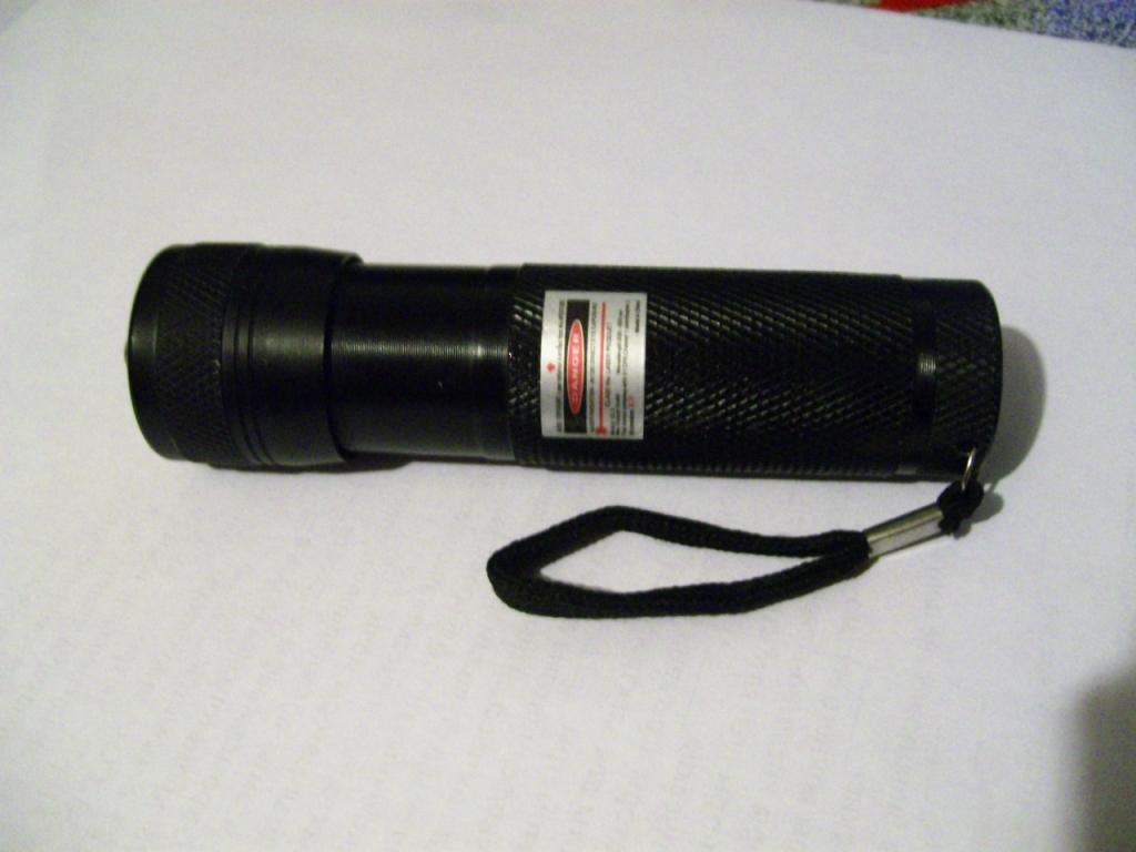

    Попробовал на чёрном плотном паралоне, жжёт(идёт дымок). :cool: Спички с зелёной головкой не зажигает. Надо попробовать на тёмной головке. Тёмные шарики лопает. Вот сегодня поменял корпус. Купил понравившийся фонарик за 25 грн (в котором посредине лазер, а вокруг светодиоды), переставил внутренности с первого на этот. Этот круче выглядит :cool:

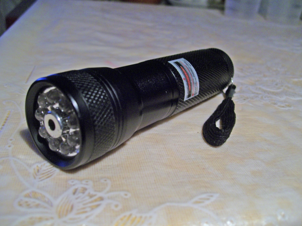

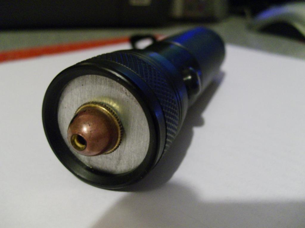

  10. beliy1008
    Вот я его ещё немного апгрейдил, добавил светодиодную матрицу. Теперь у меня лазеро-фонарик.
    Кнопка использовал родную этого фонарика, она с тремя контактами:
    одно нажатие-включается фонарик
    второе нажатие-выключается
    третье нажатие-включается лазер
    четвёртое нажатие-выключается
    и так по кругу.

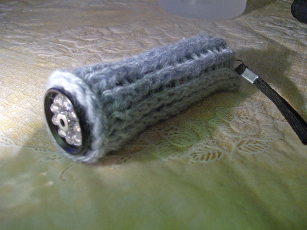

  11. beliy1008
    Зацените, :cool: вот жена связала ему жубку)))
