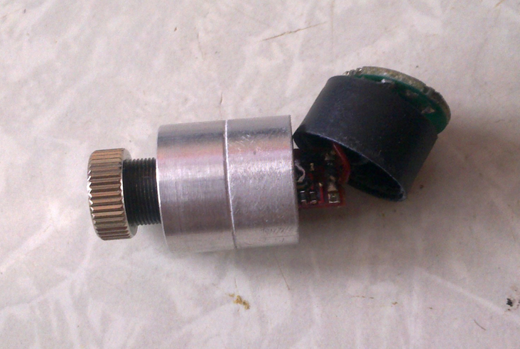

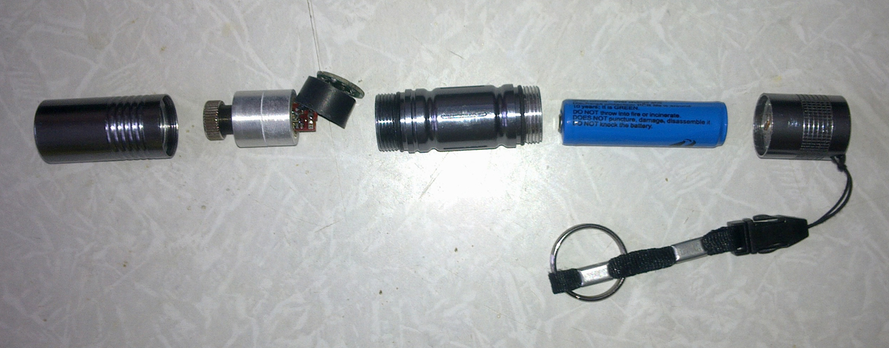

    Мой первый красный 22х, 465 мА 387 мВт временно выставил для проверки радиатора, буду повышать, драйвер Inferno v2.1, коллиматор Aixiz впрессованный в алюминиевые шайбы, оптика стеклянная с просветлением, аккумулятор 14500 3,7 В, 900mA (размером как батарейка АА)

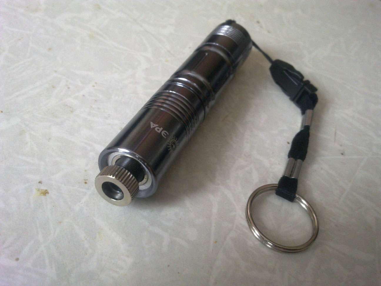

    очень солидный, аккуратный и качественный лазер!молодец! :)

    хорошая робота, как с охлаждением?
    где шайбы брал?

    Охлаждение вроде нормальное
    Шайбы делали под заказ

    какое напряжение на ЛД?
    со сколько метров спичку подпаливает?
  7. Avalon
    Avalon Новичок
    20
    Напряжение 3,13 В
    со спичками экспериментов не делал

    советую не жадничать и немного убавить напряжение... хотябы до 3.05V - 3.08V
    я некоторое время питал такой диод напряжением 3.14V и он склеил ласты через 3 дня...
    на мощности это отобразится не очень заметно, на яркости уж точно...

    я на такой ЛД подаю 3.02в===>420ма
    ты сбавь напряжение до 3.05в, а то в какой то раз он не включится.

    Аккуратный девайс, +1. Вот только аиксиз бы не торчал :)

    и что с этого, там деградация при высоких токах большая.
    кратковременно можно и до 1а, если повезёт, поднять.
    но при таком токе он просветит 3(а может и меньше) минут и помрёт.

    Фонарик понравился. Резьба и спереди и сзади правильная, и сделан аккуратно. А в остальном стандартная конструкция...

    А корпус - светодиодный фонарик Эра SDB1, у меня такой же для лазера заготовлен.
    Не выложишь фото луча? Или примеры его злости на коробках из под дисков? :)
