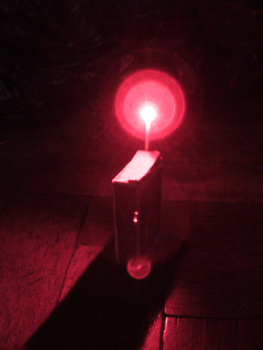

    Наткнувшись волею случая на этот сайт я тут же вспомнил детскую мечту о лазере который режет и
    проштудировавав основы кинулся её воплощать в реальность.
    Первый лазер был готов в этот же вечер.

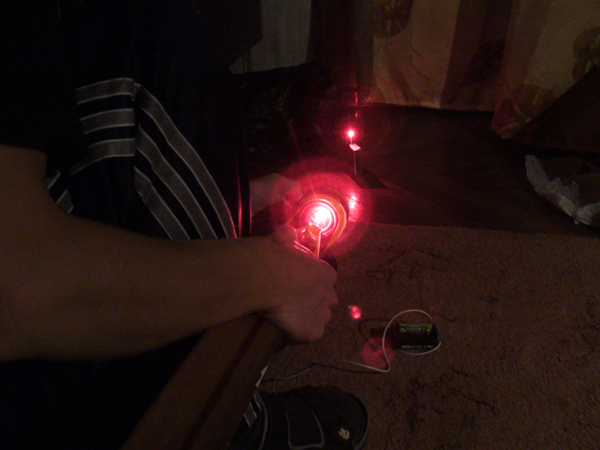

    Диод вынут из ноутбучного DVD-RW привода Philips с неустановленной скоростью записи (предполагаю что 16x). Что интересно этот диод примерно в полтора раза меньше "нормального". Питание от трёх аккумуляторов, через простейший драйвер. В качестве коллиматора использован объектив от фотоаппарата "Зенит". Т.к. фокусное расстояние получилось немалое, расположил все это на деревянной доске.
    Результат: при фокусировке в точку поджигает спички с метра, прожигает чёрные пакеты, жжёт боковину коробка. В луч не фокусируется.
    Второй лазер с коллиматором от лазерной указки (которая с двумя кнопками). Наконец то я увидел луч уходящий в небо :) Спички зажигает только при фокусировке в точку. Столкнулся с проблемой перегрева, через 30 секунд яркость луча значительно ослабевает, а диод нагревается. Вынул медную сердцевину из интеловского боксового куллера и просверлил по центру... почти по центру (блин, другой раз буду сверлить на станке). Вставил в этот радиатор латунный коллиматор от указки. Во время пересадки диода в новое место спалил его... ищу диод.
    Сейчас собрал все детали для драйвера на lm2621 и купил более менее подходящий фонарик, как найду новый диод буду собирать.
