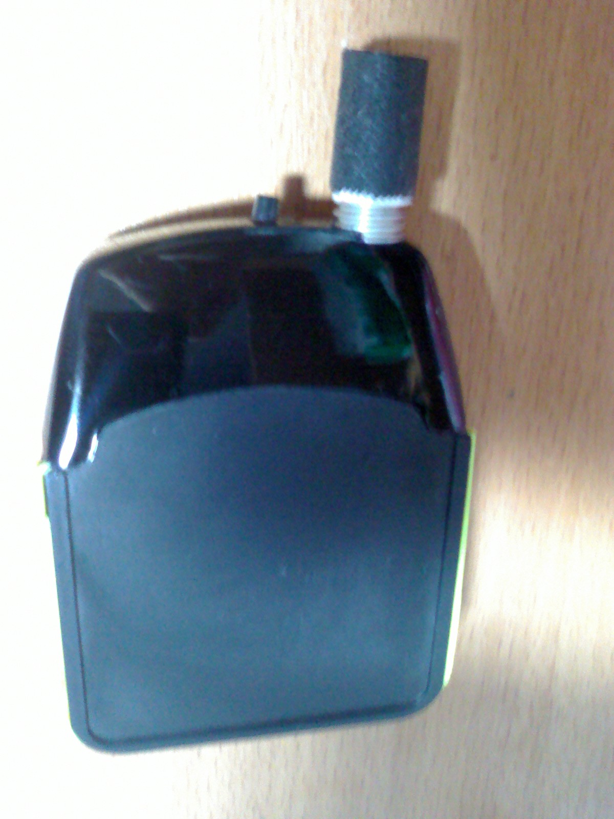

    От 16Х от PIONEER 111L, 250 Ma, в алюминиевой плашке установлен лазер через термопасту. Подвижная линза (насадка) от привода (внутри которая стоит) Она не обладает жгущими и режушими св-вами, но зато неплохо светит в даль. Линзы меняються как насадки от лазерной указки. Корпус самодельный- отпиленная трубка от телефона, 3 аккумулятора, кнопка без фиксации. Вот...Дополняйте, подсказывайте...

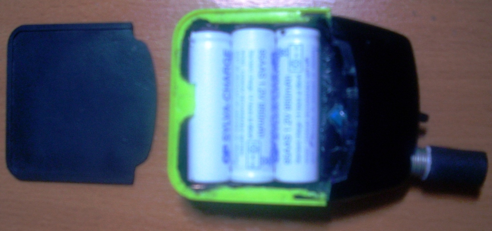

    Собрал девайс крапотливым трудом из трубки от стационарного телефона (кусок), ответная часть (крышка) от упаковки от той де указки выпилил, лазерный модуль :от старого пульта ДУ (там где ИК диод стоит), залил все внутри термоклеем. Получилось что-то вроде пистолета. Вот линзу поменять на китайско- указочную и жечь будет (дискету плавит черную). Вот ещё одно но: Измерение тока- на стрелочном комбинированном приборе ток 250 Ma, на современном электронном 140-150 Ma. Ток нечем замерить точно.

    Поздравляю с первенцем!
    У тебя переключатель или кнопка?
    Если переключатель, то замени на кнопку и смести ее левее, тогда типа пистолетика получится и пользоваться удобнее будет.
