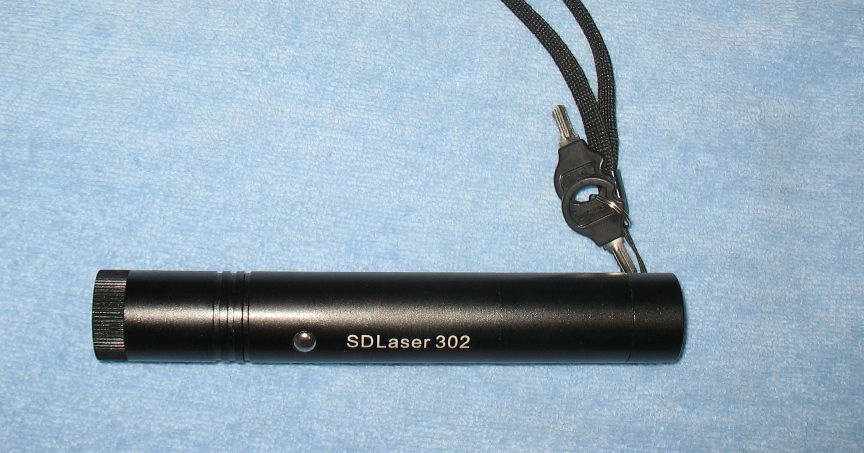

    Ну наконец-то я собрал свой 445 лазер..
    Ну начнем драйвер стабилизрующий преобразователь на 5В в итоге на выходе 1.15-1.2 А на входе 1.5А.
    Корпус решил использовать от зеленого лазера с ключами..
    Модуль аксиз линза акрил (в понидельник поставлю стекло 405-445нм)
    В непрерыве можно включать не больше минуты после весь корпус перегревается что означает тепло отводится хорошо и равномерно..
    Отдельное спасибо Кузнецову Борису за предоставленный модуль аксиз!
    Ну фото и коротенькое видео как поставлю стекло сниму более подробно..

    DENITO суперово получилось! очень доже класно. а не жалко было портить зелёный ради корпуса? а на чём драйвер сделан?
    Re: Мой первый 445 стационар.
    вот и у меня вопрос: а что там за драйвер?питание какое?
    выглядит солидно)
    что собираешься делать с охлаждением?

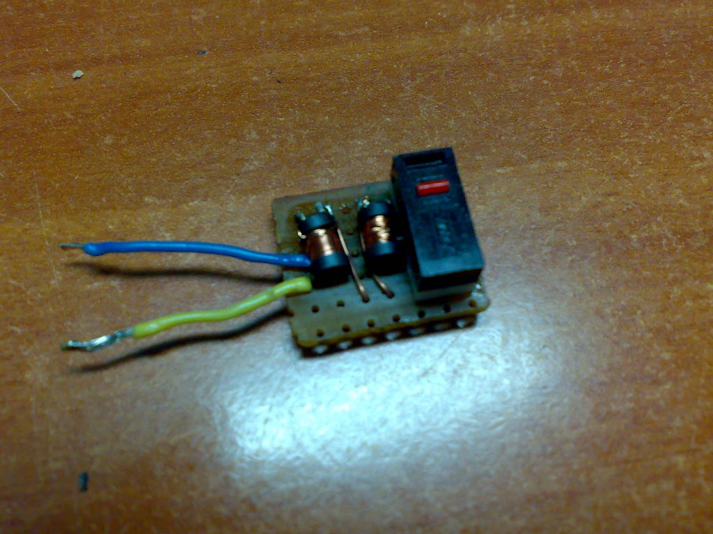

  5. DENITO
    DENITO Пользователь
    Там 2 драйвера включены в паралель.. драйверы вот такие viewtopic.php?f=95&t=2756 незнаю что за микры..
    По поводу корпуса было не жалко зелень поместил в другой более компактный корпус похожего исполнения.. с температурой ничего не поделаешь греется не сильно через минуту корпус 40градусов.. просто хотелось более компактный... да и у корпуса толстая стенка ~2мм отводит тепло на ура..
      144 КБ
      933
    а что за питание?аккум какой?надолго хватает?
    хм..т.е ты взял 2 готовых драйвера из кетайских фонарей и запараллелил?...аэто же гениально!!!зачем городить сложный мощный драйвер,если проще несколько маленьких запараллелилить!!!!лови плюс ;)

  8. DENITO
    DENITO Пользователь
    Все верно. тока не все дрова будут так работать нужно проверять

  11. ivasi
    ivasi Новичок
    Какой же это стационар - мобиль чистой воды :)
    Отличный девайс получился! Скорей бы мои диоды пришли :twisted:
  12. DENITO
    DENITO Пользователь
    Да очень легко выбрал самую жесткую потому что опасно сама может нажаться... потому я кнопку посадил низко чтобы не выпрала..
    Да и еше на кнопке написано 125В 1 А что то мне не вериться что она такую мощность выдержит...
    по поводу нестационара я касякнул с темой :( в первом посте написал чтобы модераторы переименовали!!!
