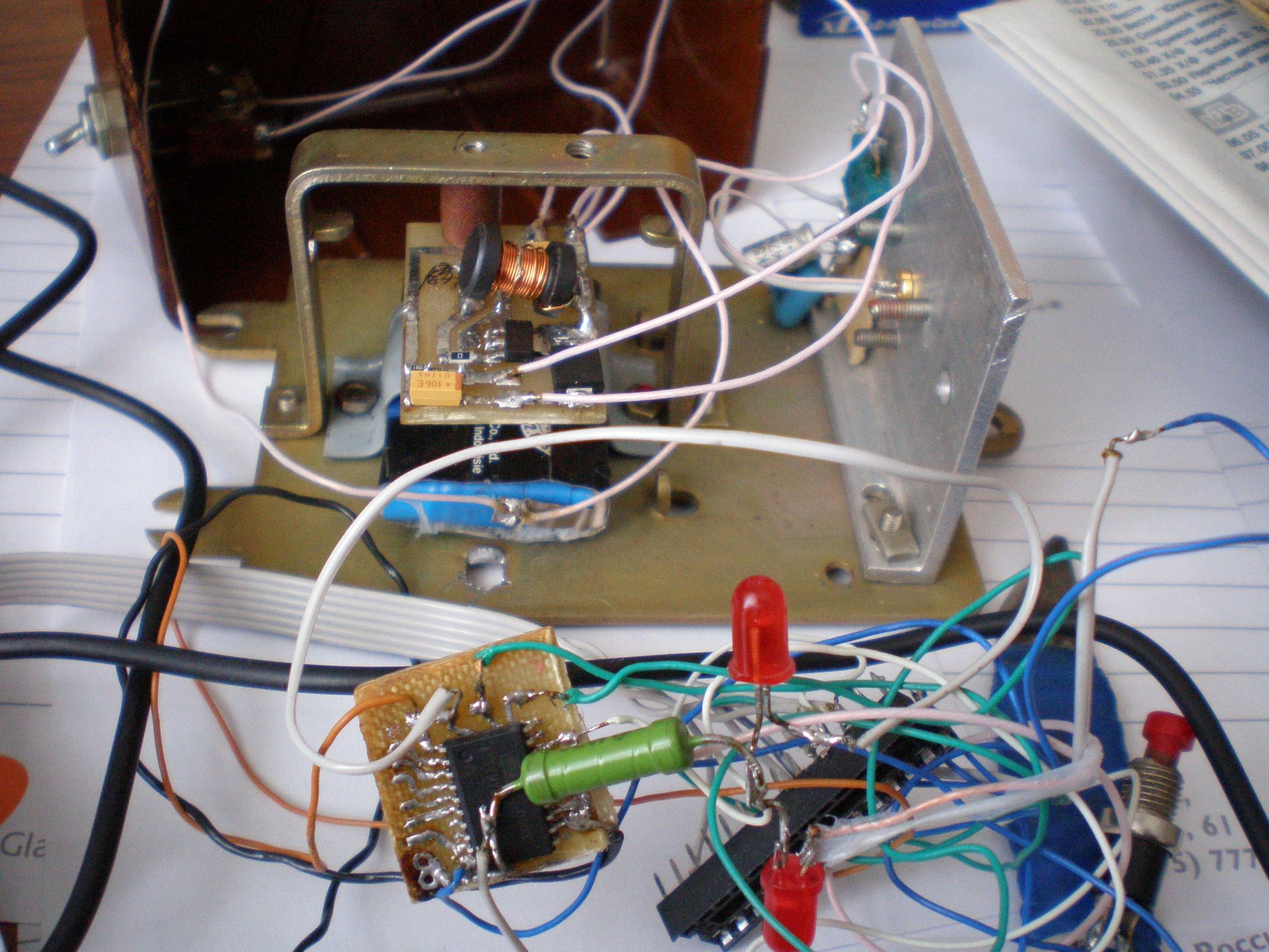

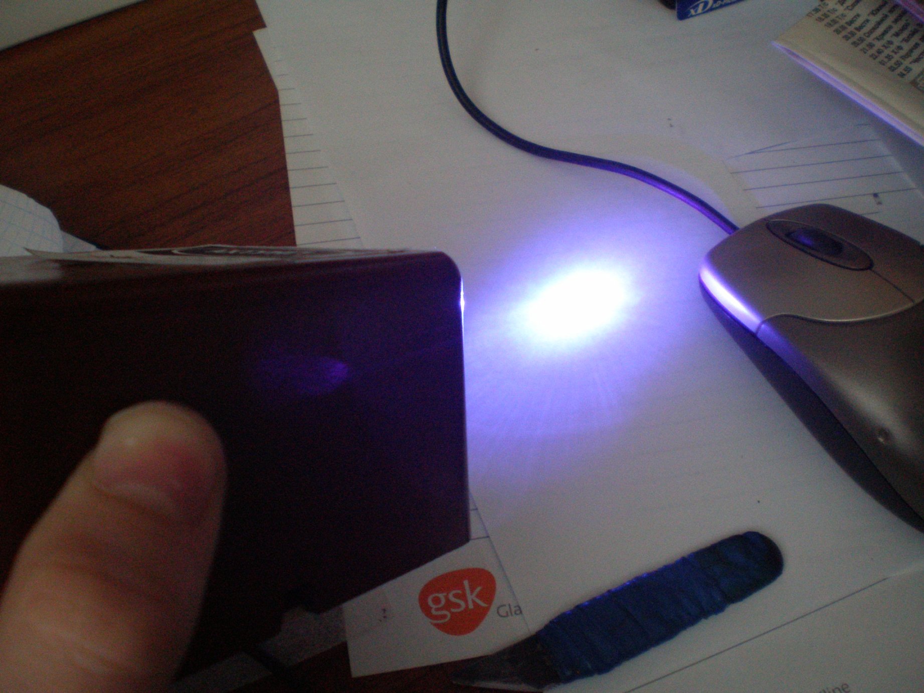

    Вот наконец то я сделал свой первый нормальный портативный лазер(Получился конечно не совсем карманный, но тем не менее :) ) Коллиматор самодельный, с подстройкой. Линза выходная из пхр-803, лд от туда же. Драйвер на zxsc400, ток 98-101 мА в зависимости от свежести аккума. Аккум Li-ion от мобилы, ориентировочно 700mAh. На корпусе лазера можно увидеть старый совковский тумблер :D и разьем типа "тюльпан" для зарядки аккума. Сейчас доделываю интеллектуальную кнопку на attiny2313 в корпусе soic(Сейчас дописываю программу с возможностью включить лазер только зная спец. код). Вот фотки моего девайса:

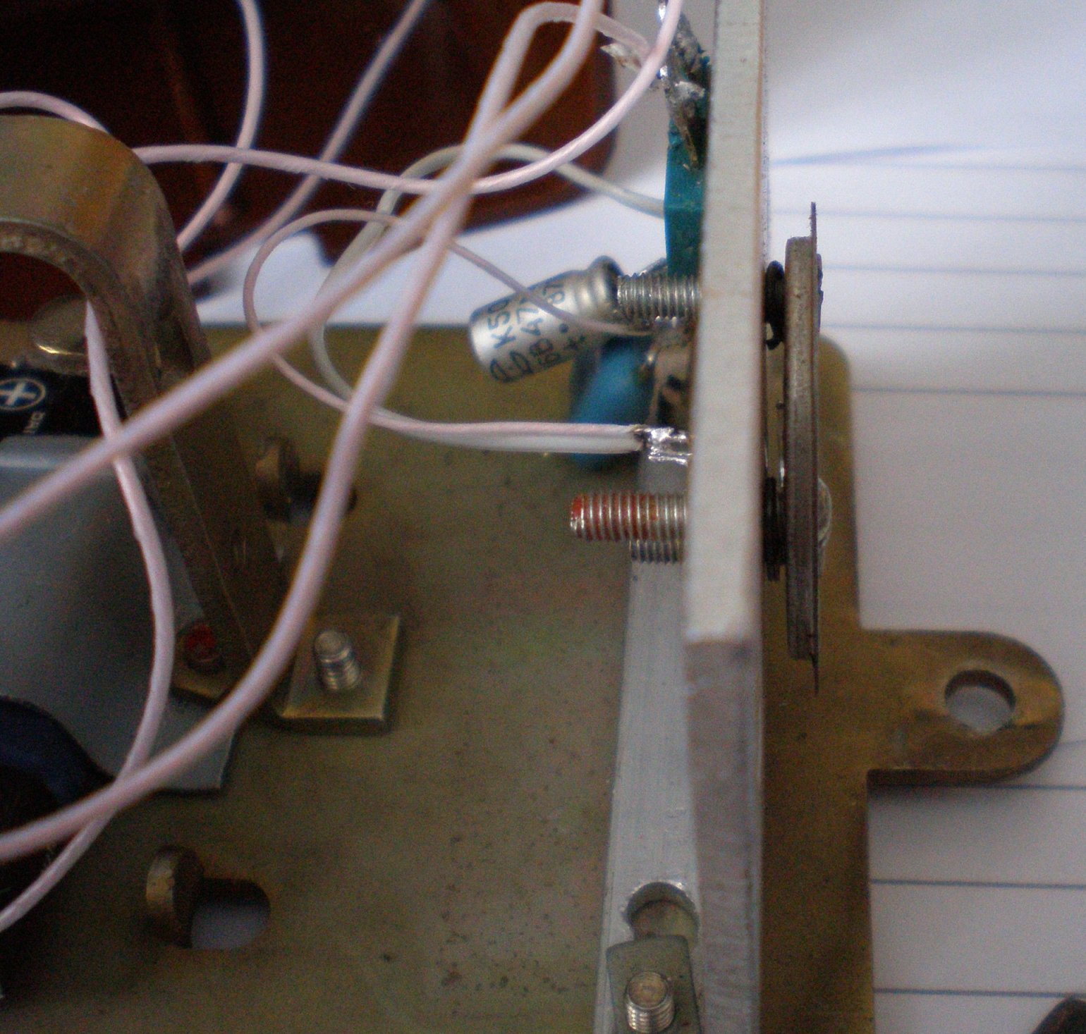

    мило,но дырка откуда выходит излучение - это жесть...хотя бы надфилем обточи :!:
    и еще совет: электролит К50 замени на чтонить импортное или тантал
  7. chem_kot
    Дырка задумывалась как =0= , по середине утолщение
    А кондеров просто других не было)))
