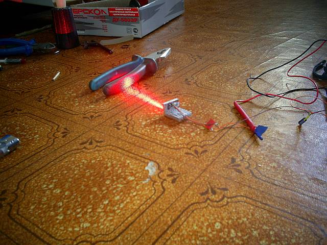

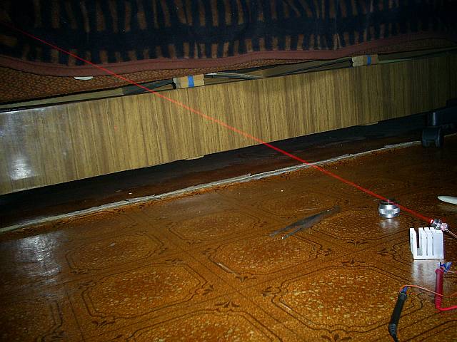

    Добил, наконец, я свою конструкцию стационарную. Полудебютный потому, что первая моя тема здесь слетела, а незадолго после нее и диод накрылся... Материалы первого: Sony NEC AD-7170A 18x, диод Open Can, коллиматор от указки пластиковый и кусок радиатора от проца. Стыдно говорить, но по банальному расп....ву - при включенном лазере мультиметр отключился - автоматом вырубается если 15 мин диапазоны не переключаешь и я недолго думаю, взял перекинул на предыдущий и обратно... А диод успел стать фонариком... :cry:

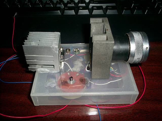

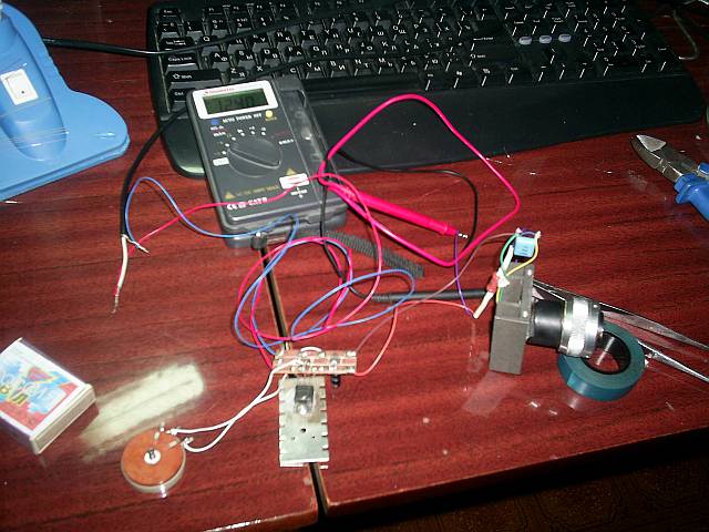

    Вторая редакция моего стационарного - привод ASUS DRW-1608P2 16х, диод в корпусе ТО56 с удлиненным колпачком и защитным стеклом, драйвер как и на первом, на КРЕН12 по схеме регулятора тока, коллиматор незнаю откуда, но фиговатый - линза без просветления, присутствует сферическая аберрация - пришлось разыскать еще и диафрагму штатную с этого объектива ибо давал ореол - буду позже менять коллиматор.
    [table:3uqogjff][tr:3uqogjff][td:3uqogjff][attachment=4:3uqogjff]new1.jpg[/attachment:3uqogjff][/td:3uqogjff][/tr:3uqogjff][/table:3uqogjff]
    Диод в радиаторе транзисторном на термопасте, нагрев ну совсем почти незаметен, но КРЕН12 греется довольно ощутимо, когда от 12 вольт питаешь. Что вызвало вопрос: привод 16х, а диод начинает заводиться только на 79-80 мА, раньше был от 18х, заводился где-то на 60 - возникает вопрос, может он побольше чем 250 мА вытянет... Но пока страшно, больше диодов нет. Питаю то от компьютерного БП, то от аккума на 12 В, то от зарядки телефонной на 5В 1А. От аккума мобильнее!

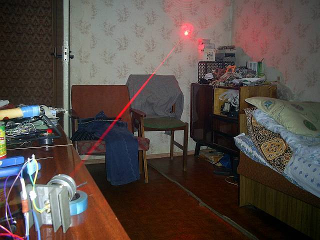

    Вот несколько фоток...
    [attachment=3:3uqogjff]new21.jpg[/attachment:3uqogjff]
    [attachment=2:3uqogjff]new3.jpg[/attachment:3uqogjff]
    [attachment=1:3uqogjff]new4.jpg[/attachment:3uqogjff]

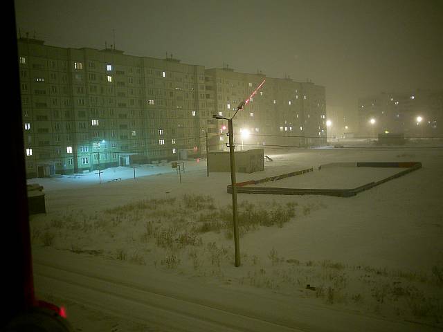

    [attachment=0:3uqogjff]sneg.jpg[/attachment:3uqogjff]
    Кидайтесь тапками, критику разумную приму! И интересно все-таки, сколько он вытянет, этот "16х"...

    Я так в принципе и мерил, благо в конструкции вместо постоянного переменник поставил и два болтика на заднем плане - для измерения тока. Определял постепенно увеличивая ток, примерно на 80 мА кроме красного пятна как от светодиода появлялись "мушки" черные - когерентность пошла. Тот ток и принял за зажигание. Пробовал на 250 мА - полет нормальный! :)

  12. YouNoob
    YouNoob Новичок
    прими мою критику. Хата у тебя как помойка :p
  13. 4x4
    4x4 Пользователь
    дарова! у этого асуса ЛД не простой - када я подавал на него 280мА, напряжение было(!!!) 2.82В, так что ток он держит достаточно большой !!!
  14. [Neon]
    [Neon] Пользователь
    почему помойка? нормальная квартира как квартира.... жто нормальное состояние квартиры для лазеростроителя :D
  15. 4x4
    4x4 Пользователь
    на фотке, где луч в комнате - там у тебя на столе случайно не лампа стоит, которую када включаешь, там от нагретого воздуха начинает фигня внутри в форме филиндра крутиться и мигать? ;)
  16. [Neon]
    [Neon] Пользователь
    да точно такая же .... наверно.... у меня такая есть тоже....прикольна =)
