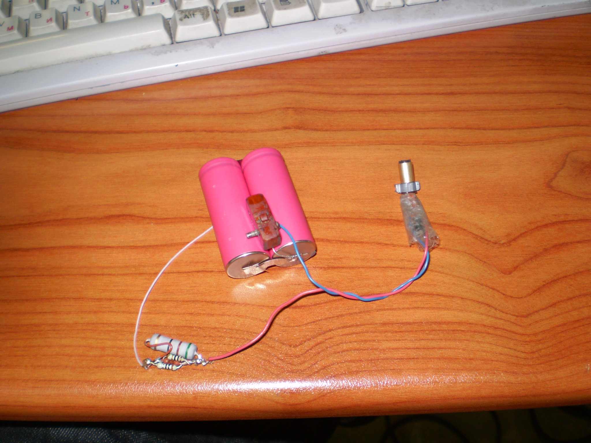

    Кодато это был ДВД резак ПИОНЭР-ДВ111д. А теперь это мега лазер!!!! :) :) :)

    Если это "тераваттный" лазер - то я кубинский ёж... Ну рассказывай! Как делал, сколько скоростей ДВД, как подключал, какой ток давал на диод.. Рассказывай! Интересно же!

    Привод был 8х, напруга была 3,9 Вольт(литий-ионный элемент),сопротивление собрал из четырех резисторов(соединил параллельно) по 10 Ом каждый, ток получился 340 мА. Оптику взял от китайческой лазерки, т.к. с ней проще чем с линзой от привода. И для удобства поставил кнопочку советскую :)
    Если посчитать, то потребляет 1,33 Вт мощности, а сколько выдает пока не мерил, но надеюсь что около 1тераватта\1нанометр есть :) :) :)

    Парень.. ты хоть знаешь что такое терраватт??! :ROFL: Если бы у тебя был тераваттный лазер - то как верно заметил GREY - ты бы смог им дома шинковать как нож капусту... У тебя диод выдаёт не больше 60 милливатт так как привод 8х... Сначала разберись что такое милливатт, ватт, киловатт, мегаватт и тераватт... Лазерный диод 22х (это пока самый мощный из привода) даёт 350 милливатт выходного излучения! Короче чуваки! Просвятите этого штриха про милливатты и тераватты, :ROFL: а то я ужо спать хочу! 4:50 ночи как никак =))

    А привод был 16х.

    если бы мощность лазера была тераватт, то стоит сразу задуматься над тем, в какой пучок он сфокусирован...
    пример с нашими лазерами:
    допустим имеем среднестатистический 200мВт лазер... Это мощность его излучения. А теперь посчитаем, какова его удельная мощность (а она то какрас завист от площади, которая освещается этим диодом... это естественно зависит от фокусировки)
    ну а теперь возьмём диаметр параллельного пучка 1 мм [0.5 мм радиус] (это ОЧЕНЬ ХОРОШАЯ фокусировка для параллельного пучка). получаем удельную мощность излучения:
    0.2 / (3.14 * [0.0005^2] ) = 255 киловатт на квадратный метр!!!
    ну а если фокусировать не в параллель, а в точку - то там действительно тераваты на квадратный метр могут получиться ))))
