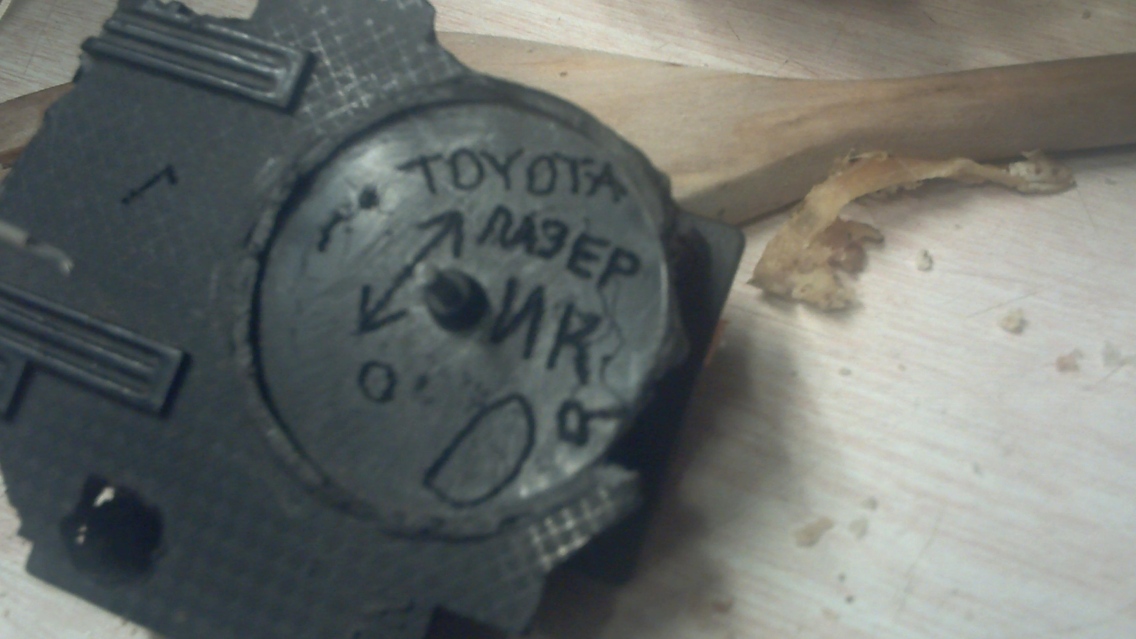

    А ик диод от GH22 точно держит 300ма??? я так понял у него крайняя левая нога +, а две по серидине -,(они вместе спаяны)? их там всего 4 :?

    понятно, а что с ногами? два по средине вместе?
  18. Alex886400
    Alex886400 Пользователь
    33
    Всё собрал-КЛАС!
