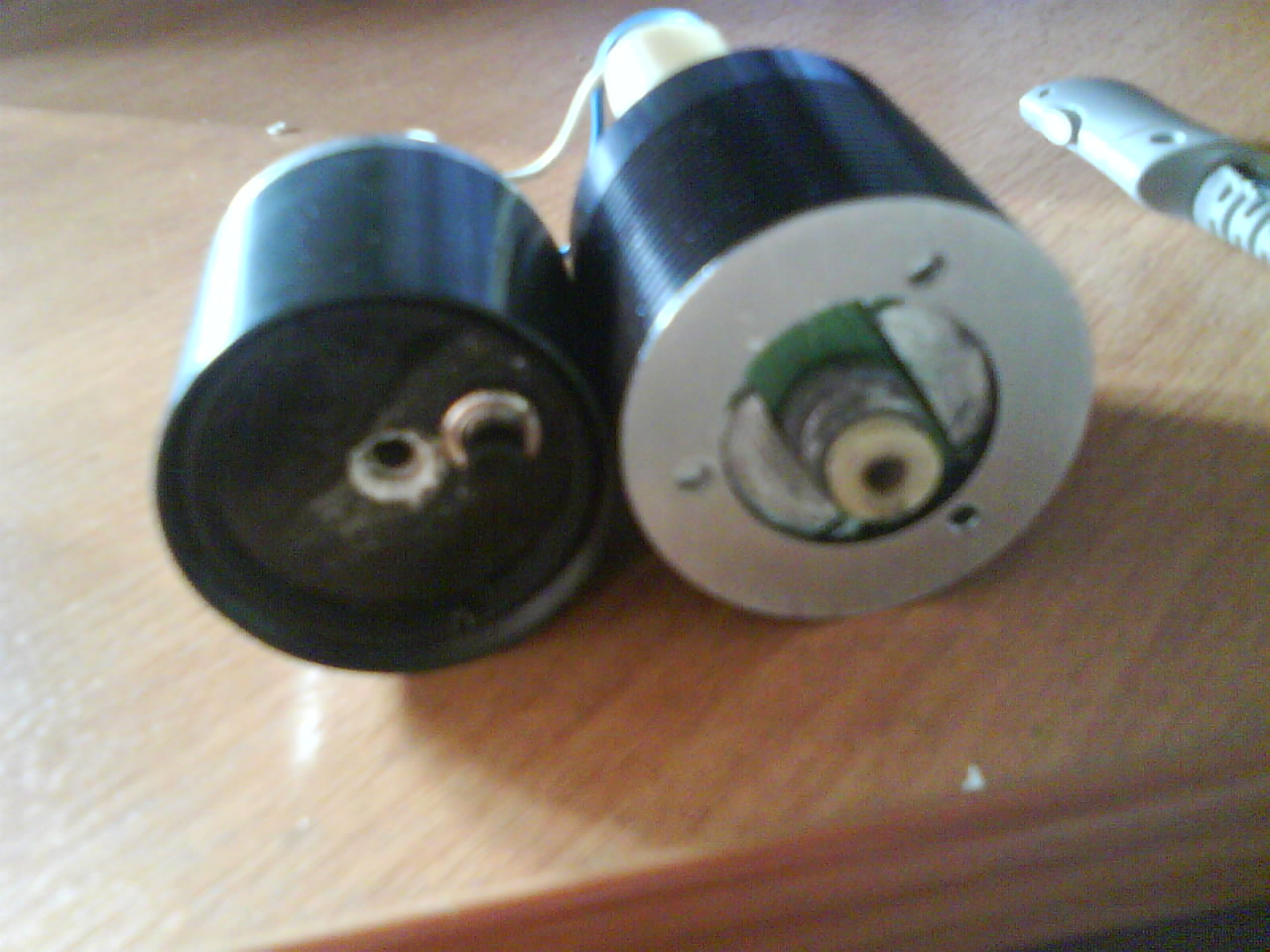

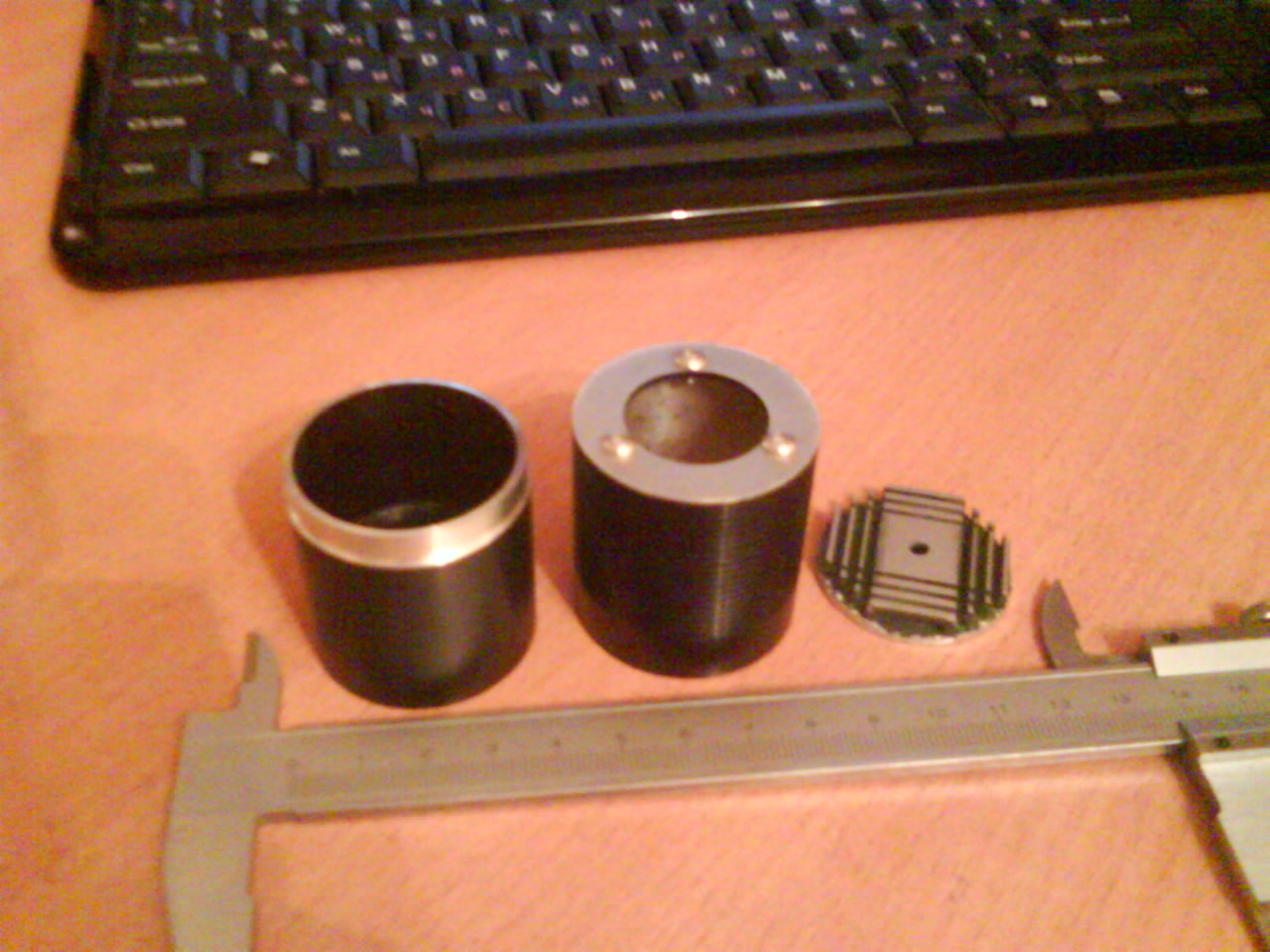

  1. luxor
    смотрим обсуждаем помогаем

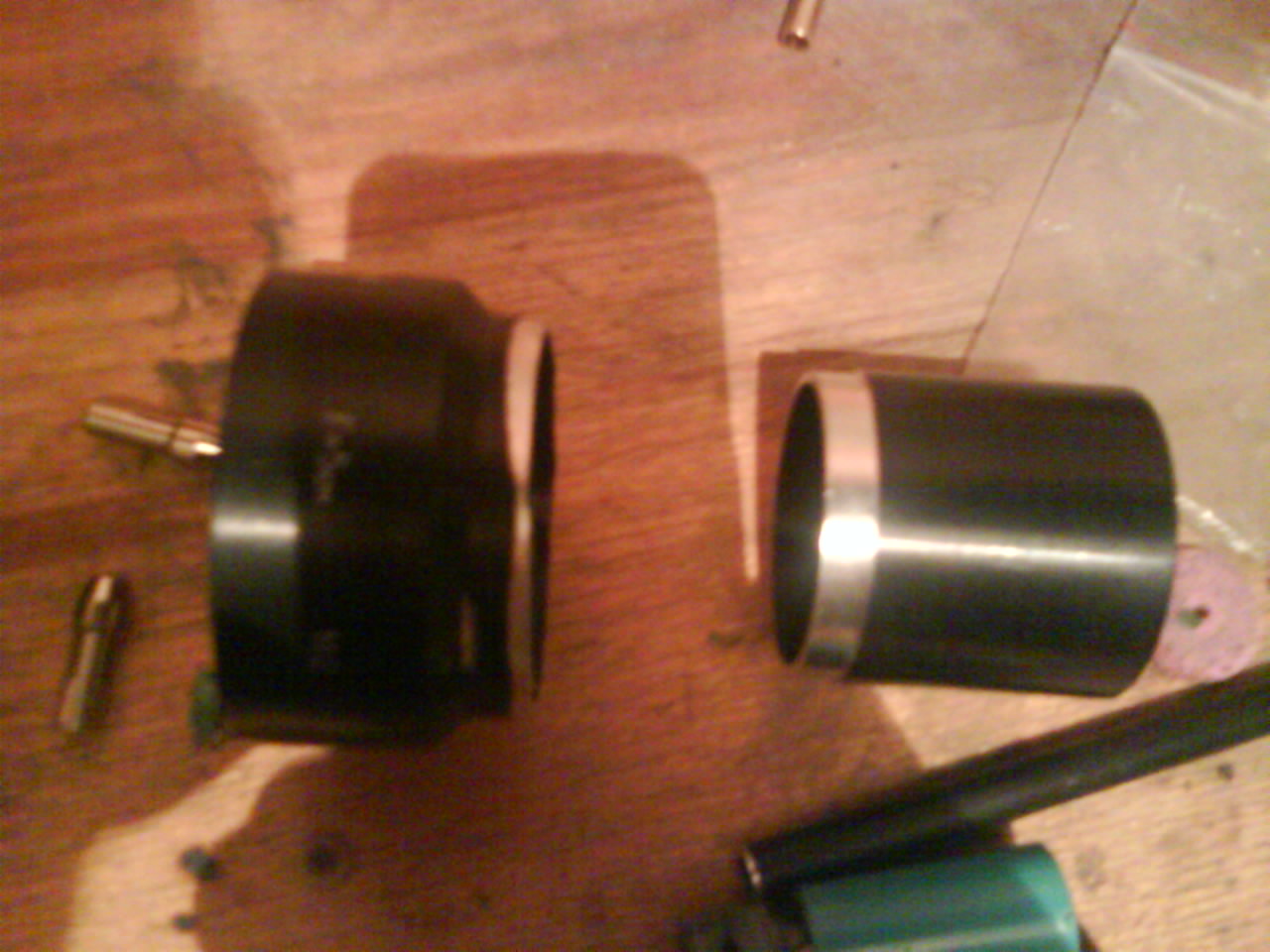

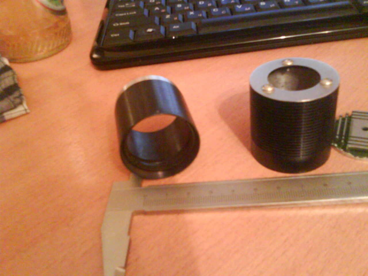

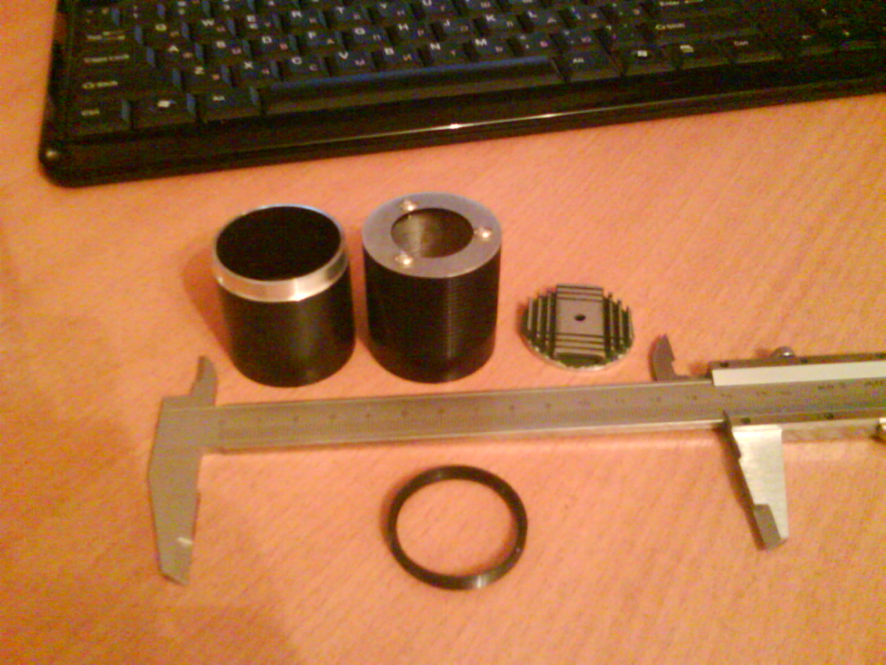

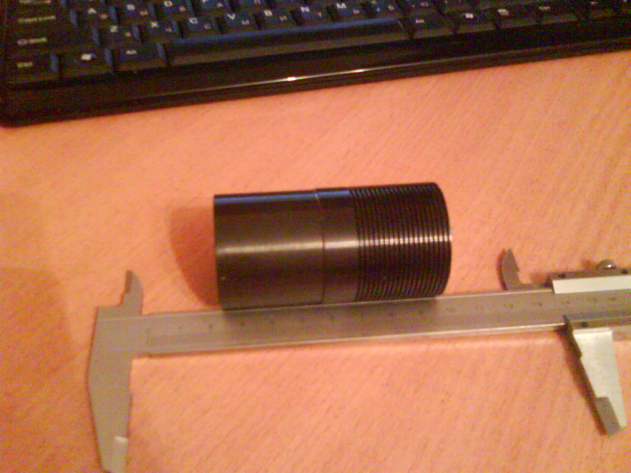

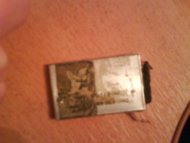

    питание как у EVIL_USER в миниатюрном корпусе.У меня сопр 2 Ома простейший драйвер 1 схема диод якобы от 16х(NEC 3540a) даже не греецо спички максимум с метра жжёт дальше не идёт и исчо кто нить пробовал аккумы от радиотела там как раз 3ААА 300mAh по ходу можно без резюка юзать а то задорили тут 3 таких

  8. sabir2000
    sabir2000 Пользователь
    300 ма- это не ток оттдачи!!!!!, это ток, при котором акумы могут 1 час работать. А так ток акумы оттадут любой (теоритически).
    Возьми иголку и замкни акум 300ма, так иголка красная станет, т.е. ток тама около 100А!!. Если ты напрямую включиш ЛД-- нафиг спалить можеш

    ток 290 ма но диод даже тёплым не становится хотя мне саму каретку отдавали с диодом и оптикой мож перепутали мож он не 16х щас пропатченым резюком сп5 буду токподстраивать пропатчил до 12ом могу фак выложить и интересно мнение Артёма услышать по поводу всей конструкции в целом а вот очки в большей части от ик оказались имеется 5 шт таких очков

    16х(NEC 3540a) причём в нём оптика мутная была и сказпли что вроде как ремонтировали до этого мож каретку другую поставили вобщем не 16х это уже точно от этого акума предыдущий 16х сгорел без сопротивления (замкнул на корпус).У меня на корпусе- и сопротивление на- стояло ну ток естественно по пути наименьшего сопротивления и пошол
  16. luxor

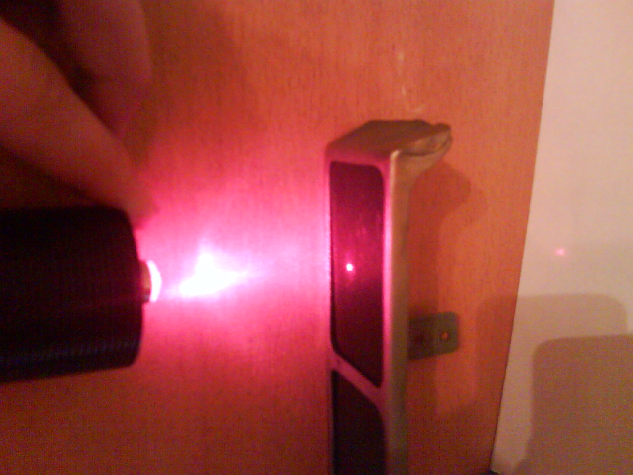

    поставил 1ом ток составил 350 ма линза от указки за 10 руб. 2 метра только навожу спичка моментально загорается (меньше секунды) радиатор как был холодным так и остаётся

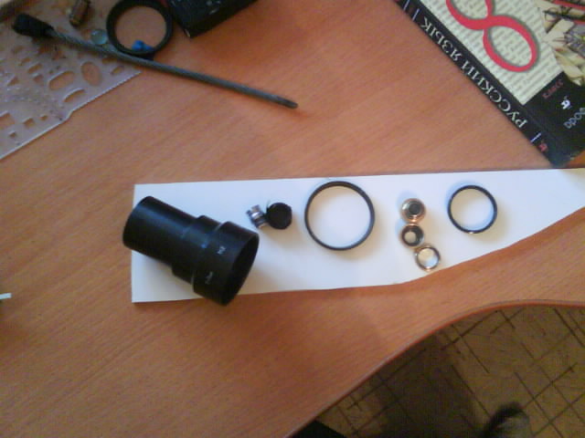

  20. luxor
