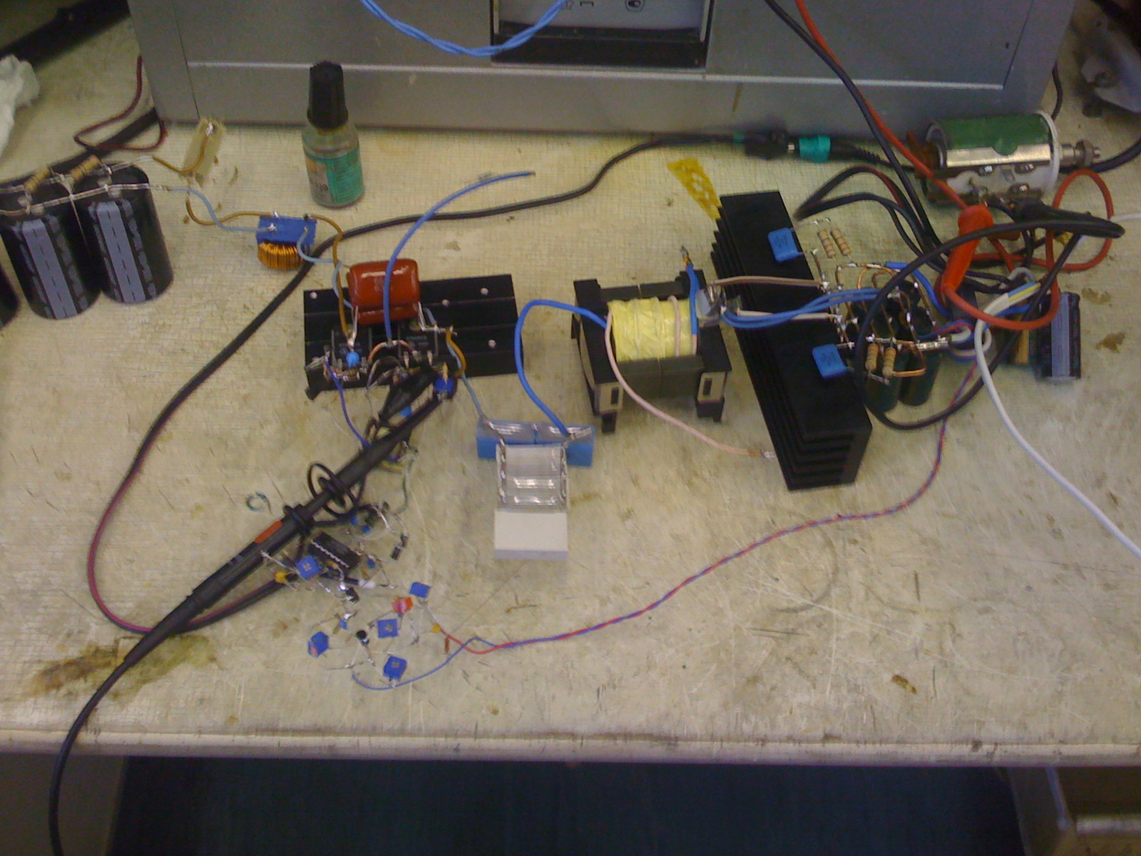

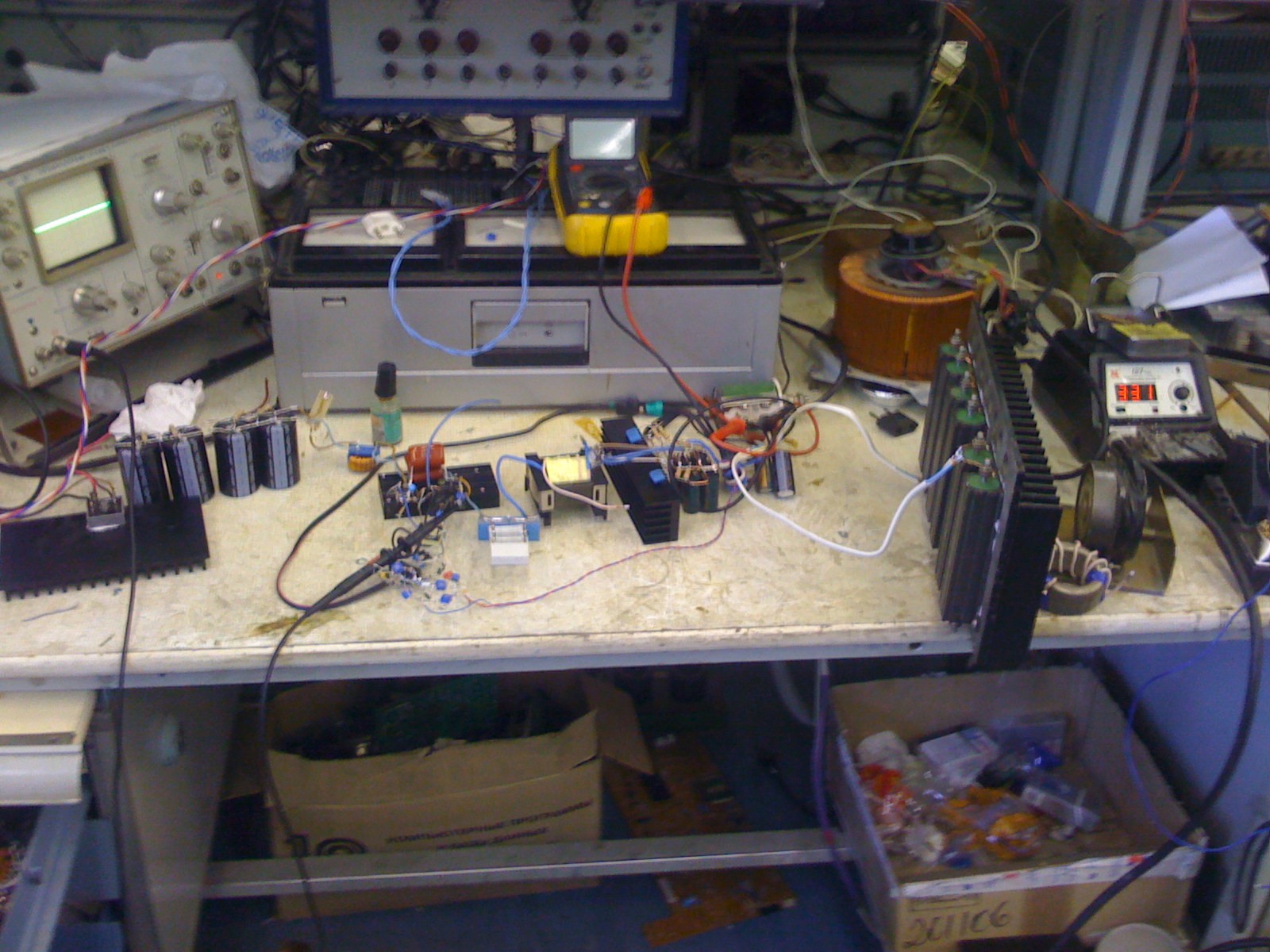

    силовой импульсный источник навесом (собирал чел на работе):lol:
      424,1 КБ
      837
      395,3 КБ
      1.016
    Витёк нравится это.
