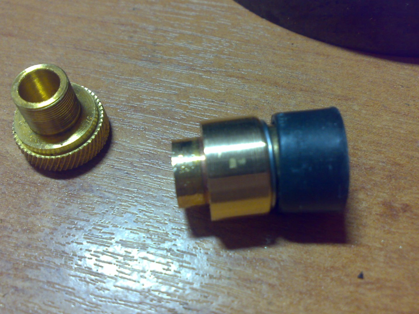

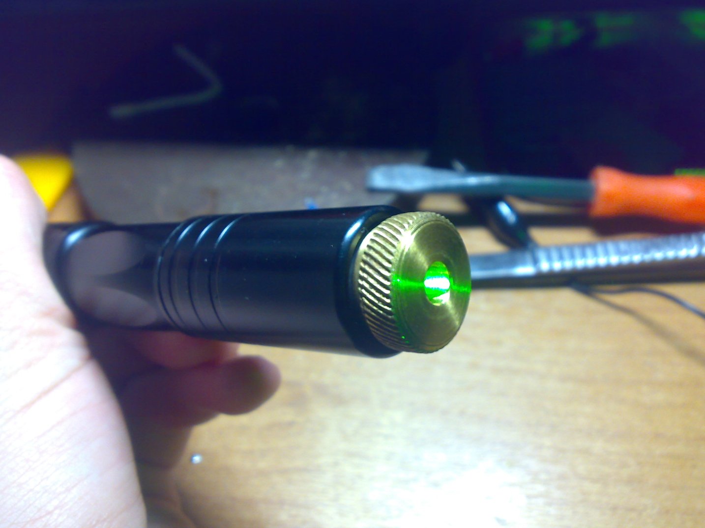

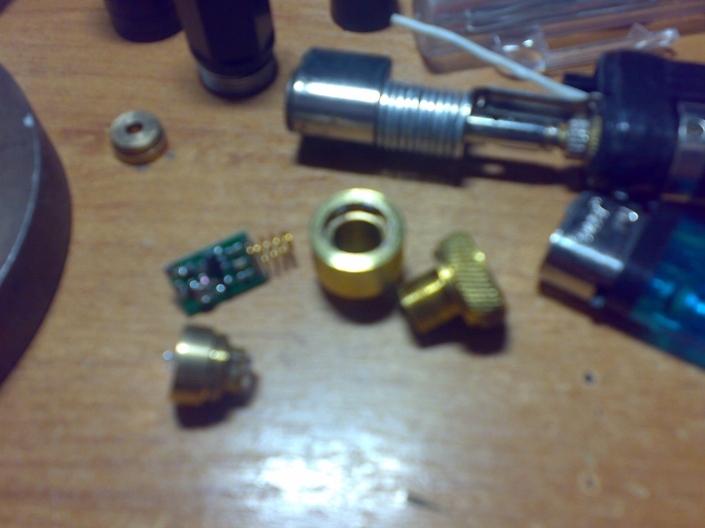

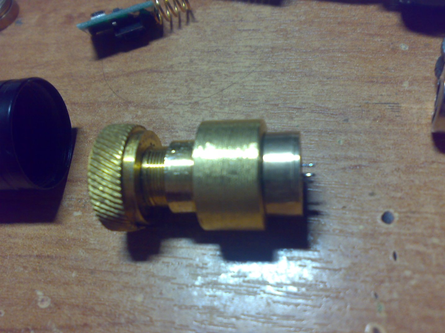

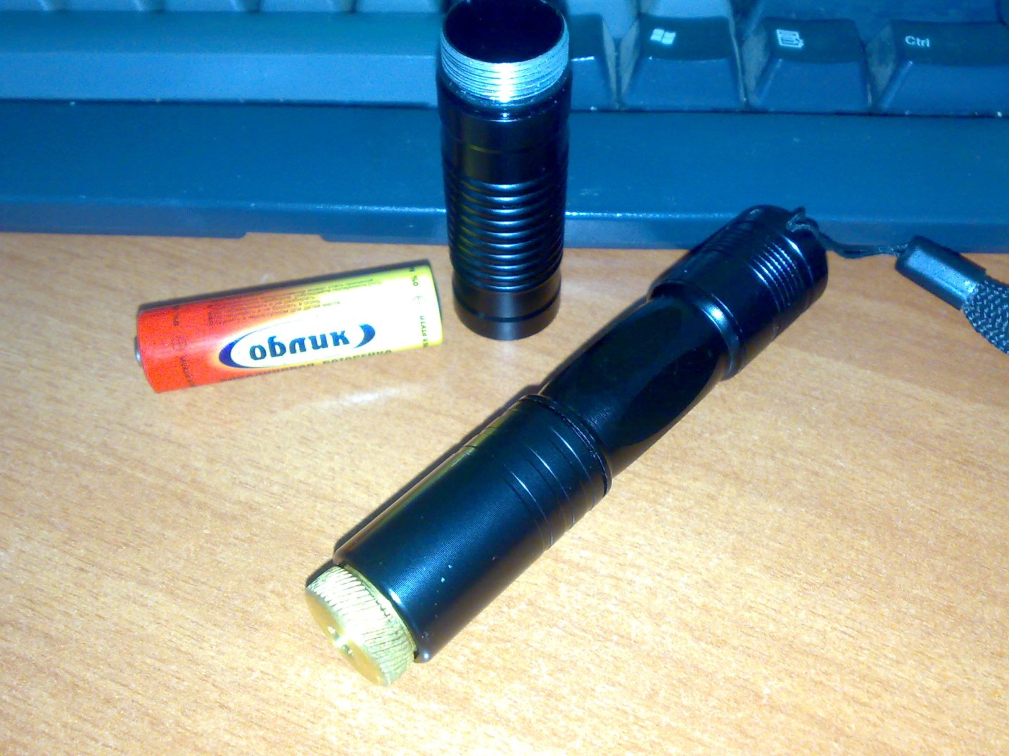

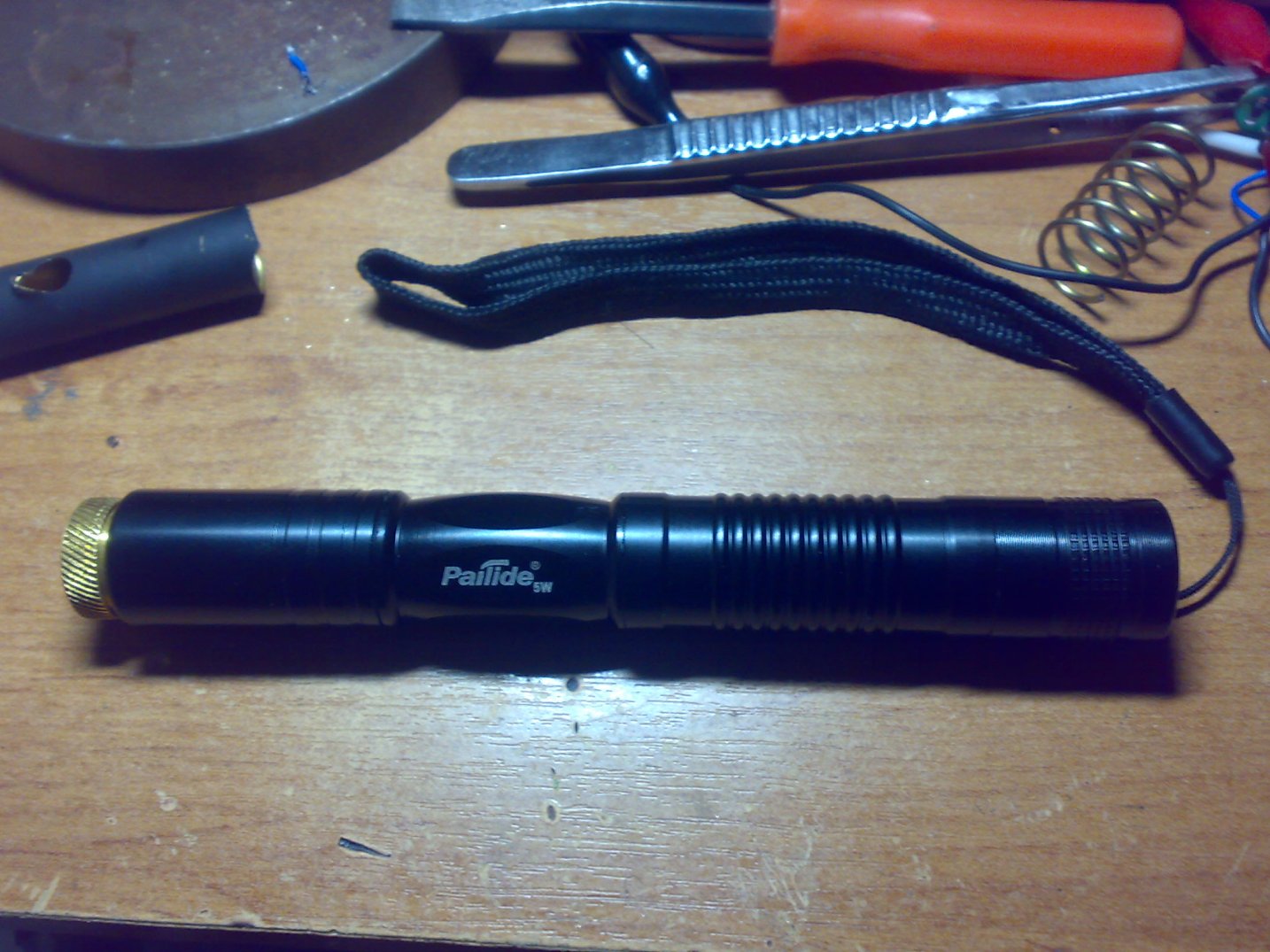

    Наконец то руки дошли до зеленки! давно хотел собрать все времени не было и идей как организовать коллиматор и настройку оптики.
    В кратце основа взята ручки купленная за 600р на ней было написано 500мВт (китайцы уже совсем не стесняются врать) в реале где-то 20 мВт максимум. быстренько ее раскурочив ничего особенного в ней не было как и все типичные ручки тока еше хуже часть коллиматора была пластмассовой.
    Драйвер родной (Это пока временно) немножко модифицировал. Оптика взята с другой ручки.
    Коллиматор точеный на заказ.

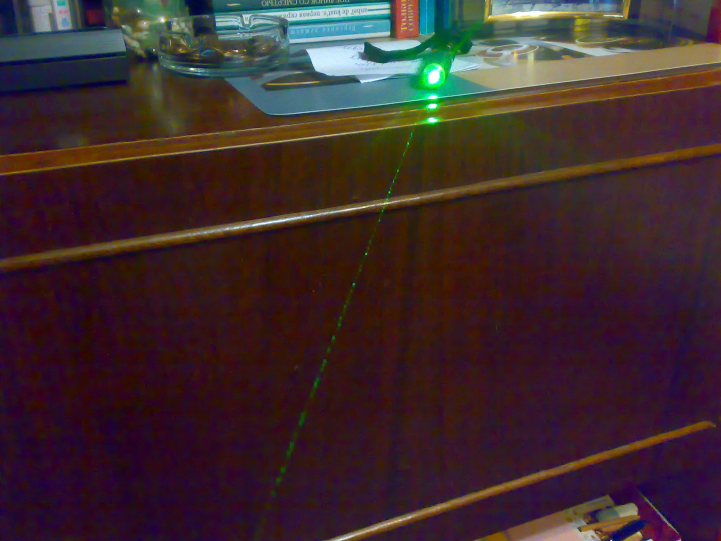

    Результат после длительных экспериментов было решено гонять диод на токе 400 мА (до этого гонялся 185мА) напряжение на диоде 1,98в. Спички зажигает изоленту плавит луч видно супер на мой взгляд примерно около 100мВт..
    В данный момент работает от 2-х АА батареек в дальнейшем буду приобретать 14500. В итоге получился компактный зеленый лазер меньше думаю не сделаешь.
    Сорри за качество фотал на быструю руку с телефона..

    Зачетный девайс!Все строго, коллиматор хороший. Лови + :) Только возникает вопрос: внешняя гайка коллиматора сама по себе, например, в кармане не крутится?
  3. DENITO
    DENITO Пользователь
    Спасибо!
    Та нет... на фото не видно там пружина стоит которая создает давление.. убирает остаточный люфт и не дает раскручиваться.
