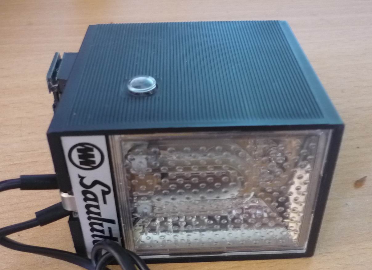

    У меня дилетантский вопрос :) Можно ли накачать лазер фотовспышкой?
    в наличии имеется квантрон к107 и активный элемент 6,3х100 алюмоитриевый гранат.

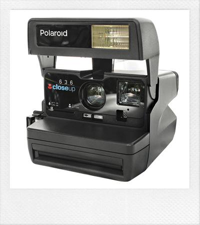

    Берем старенький полароид и лазер SSY-1 (родная лампа лазера разбилась при падении).[attachment=5:1e3mt6m2]69673622_1---.jpg[/attachment:1e3mt6m2]

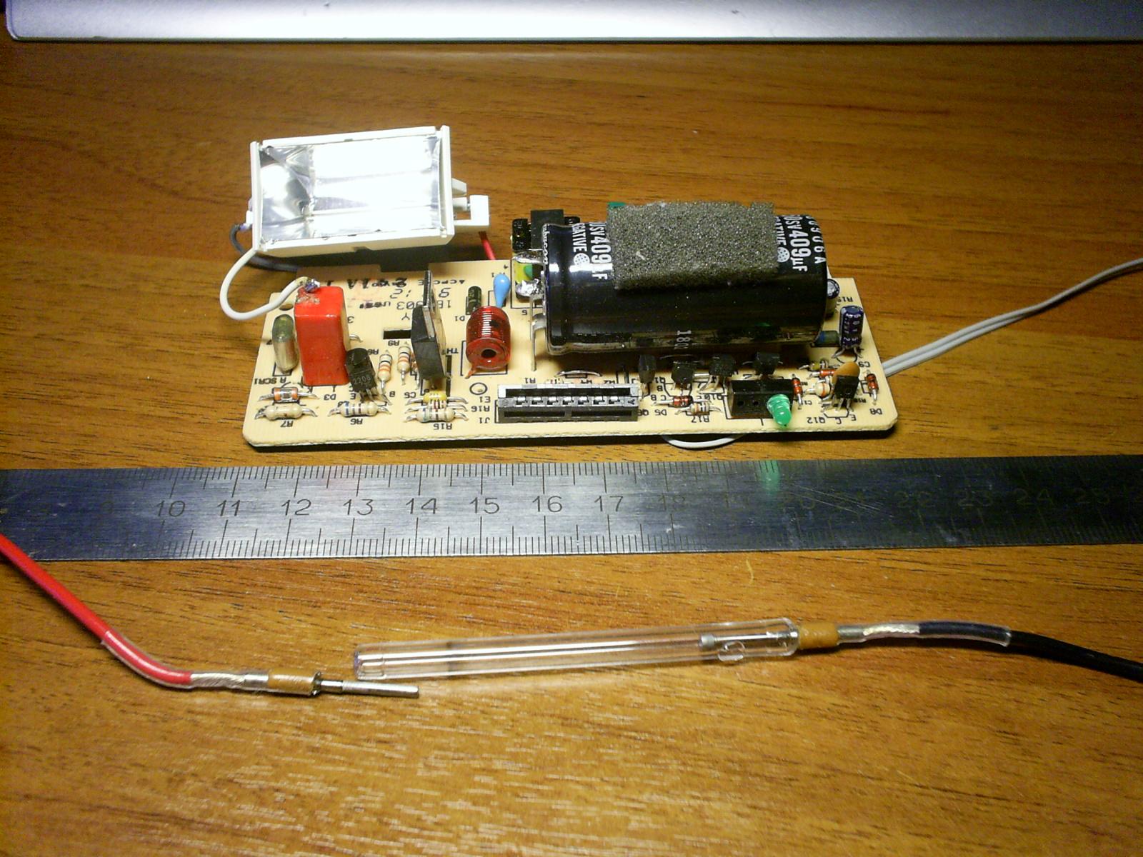

    Вынимаем из фотоаппарата плату фотовспышки[attachment=4:1e3mt6m2]S40215721.JPG[/attachment:1e3mt6m2]

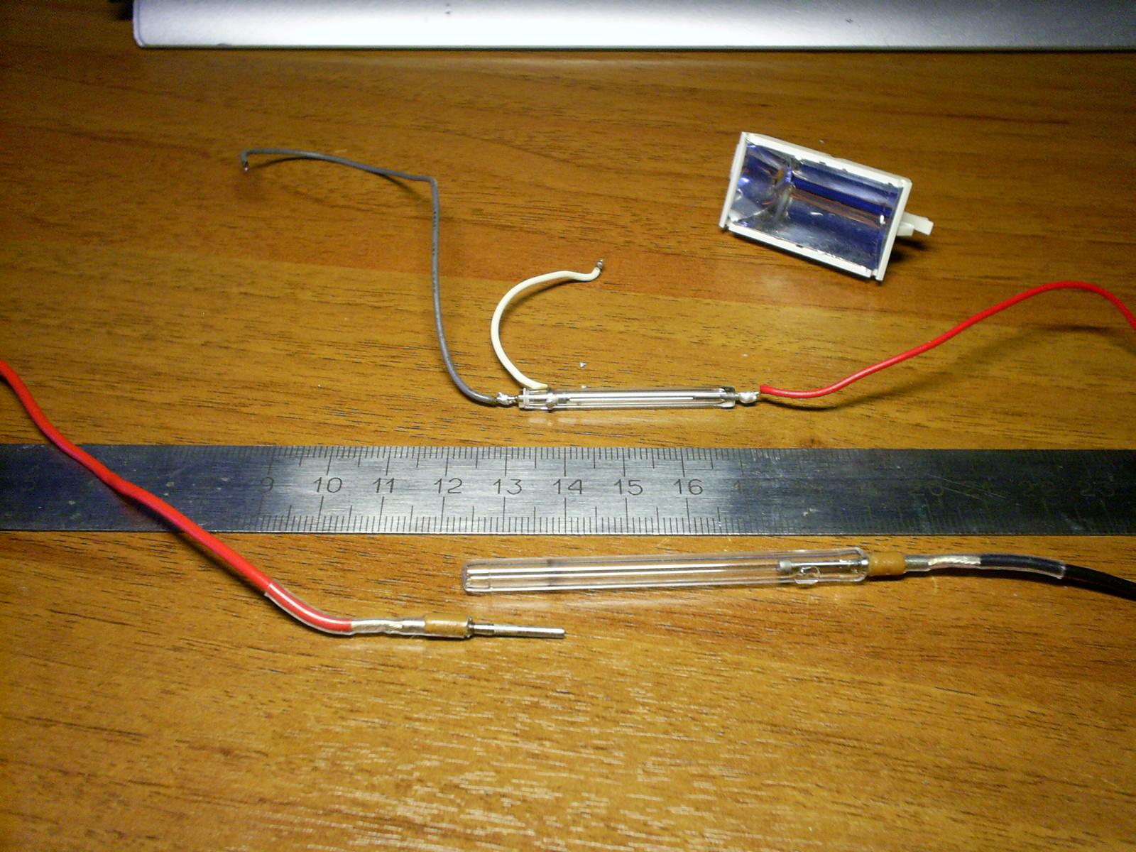

    Лампу фотовспышки извлекаем из родного отражателя и вставляем в квантрон SSY-1[attachment=3:1e3mt6m2]S40215731.JPG[/attachment:1e3mt6m2]
    Припаиваем лампу к плате, подаем питание и пробуем стрелять в черную бумагу[attachment=2:1e3mt6m2]S4021577.JPG[/attachment:1e3mt6m2]

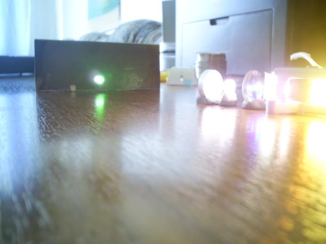

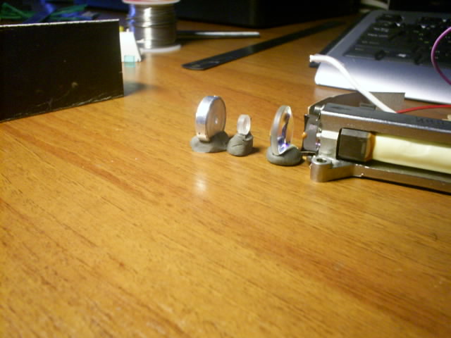

    Собираем простую оптическую схему из двух линз и нелинейного кристалла[attachment=1:1e3mt6m2]S4021593.JPG[/attachment:1e3mt6m2]
    Стреляем и получаем зелень![attachment=0:1e3mt6m2]S4021590.JPG[/attachment:1e3mt6m2]
