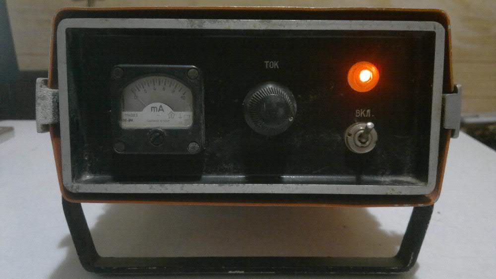

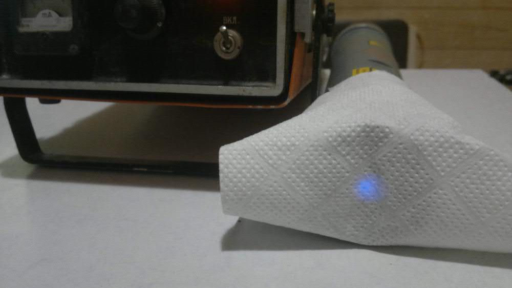

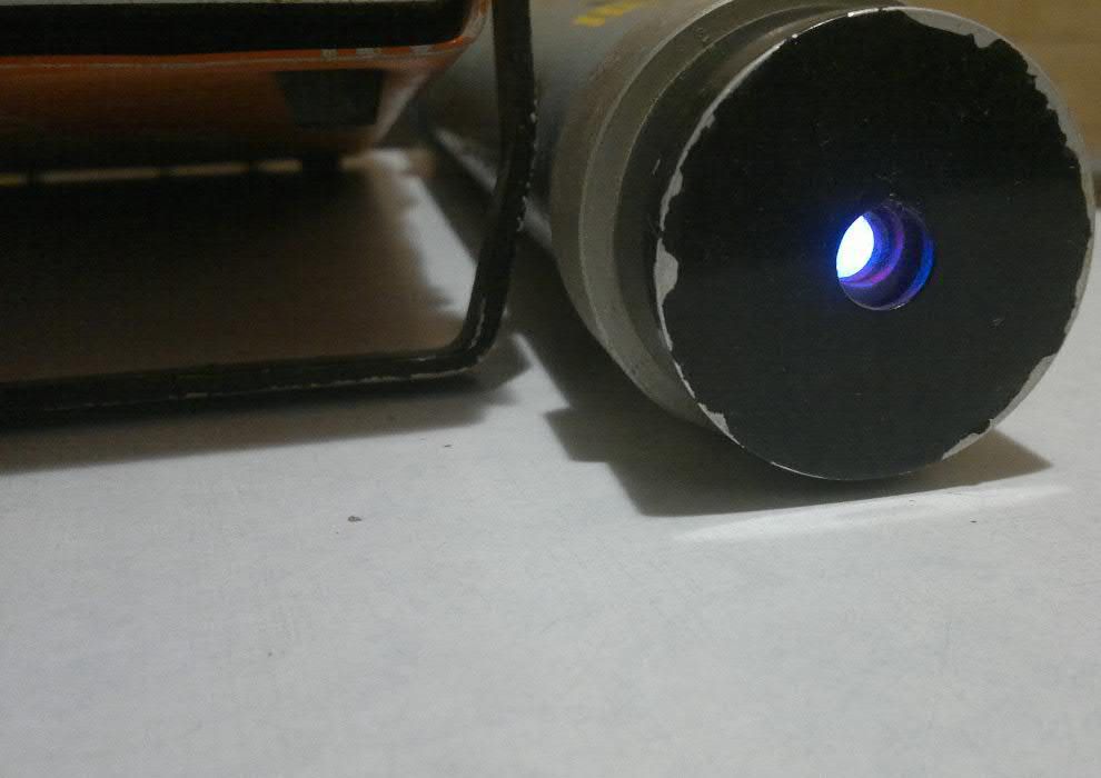

    Здравствуйте. Хочу купить лазер. Дело в том что трубка светит фиолетовым или синим свечением. То есть лазер запускается но покрутив ручкой на блоке питания стрелка не поднимается. Соответственно возникли вопросы...
    1. Какие признаки того что лазер вышел из строя?
    2. Можно ли взять этот лазер для реализации? То есть какого результата можно добиться взяв прибор с таким дефектом.

    Он умер - трубка насосала воздуха.

    Если есть возможность -- погонять включенным сутки-двое. Есть некоторая вероятность, что разогретый геттер поглотит воздух, и трубка заведется.

    Сомнительно. Даже если бы она сбилась -- цвет свечения все равно был бы другой.

    Кстати излучатель опознан как ЛГН-105.
