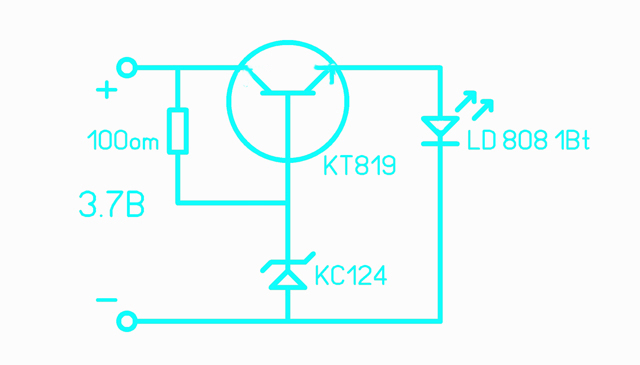

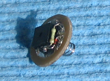

    Проще нет:
    [attachment=0:3u2qw434]7.jpg[/attachment:3u2qw434][attachment=1:3u2qw434]8.jpg[/attachment:3u2qw434]
    Я зелень так запитывал, а для синего ставишь стабилитрон на нужное напряжение, а ток подбираешь сопротивлением (27ом ~ 3A 75ом ~1A)

  3. Российская Федерация
    а это не слишком просто? и как хорошо оно будет стабилизировать ток?
  4. ABA
    ABA Пользователь
    Да слишком просто но зелень у меня до сих пор работает.
    так это вообще не стаб тока...обычный стаб напряжения на транзисторе и стабилитроне...может на оу и мосфете низковольтном собрать?
