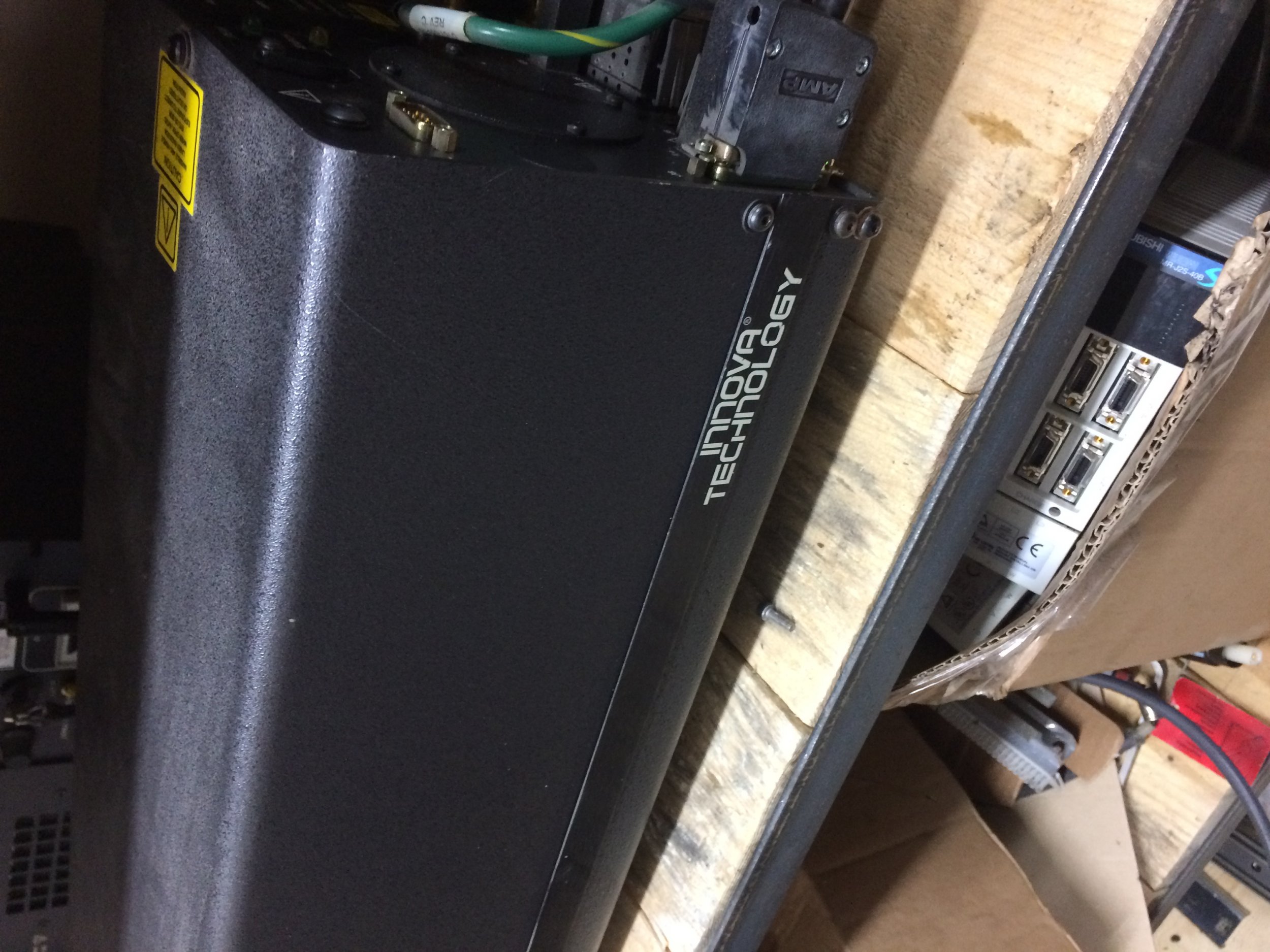

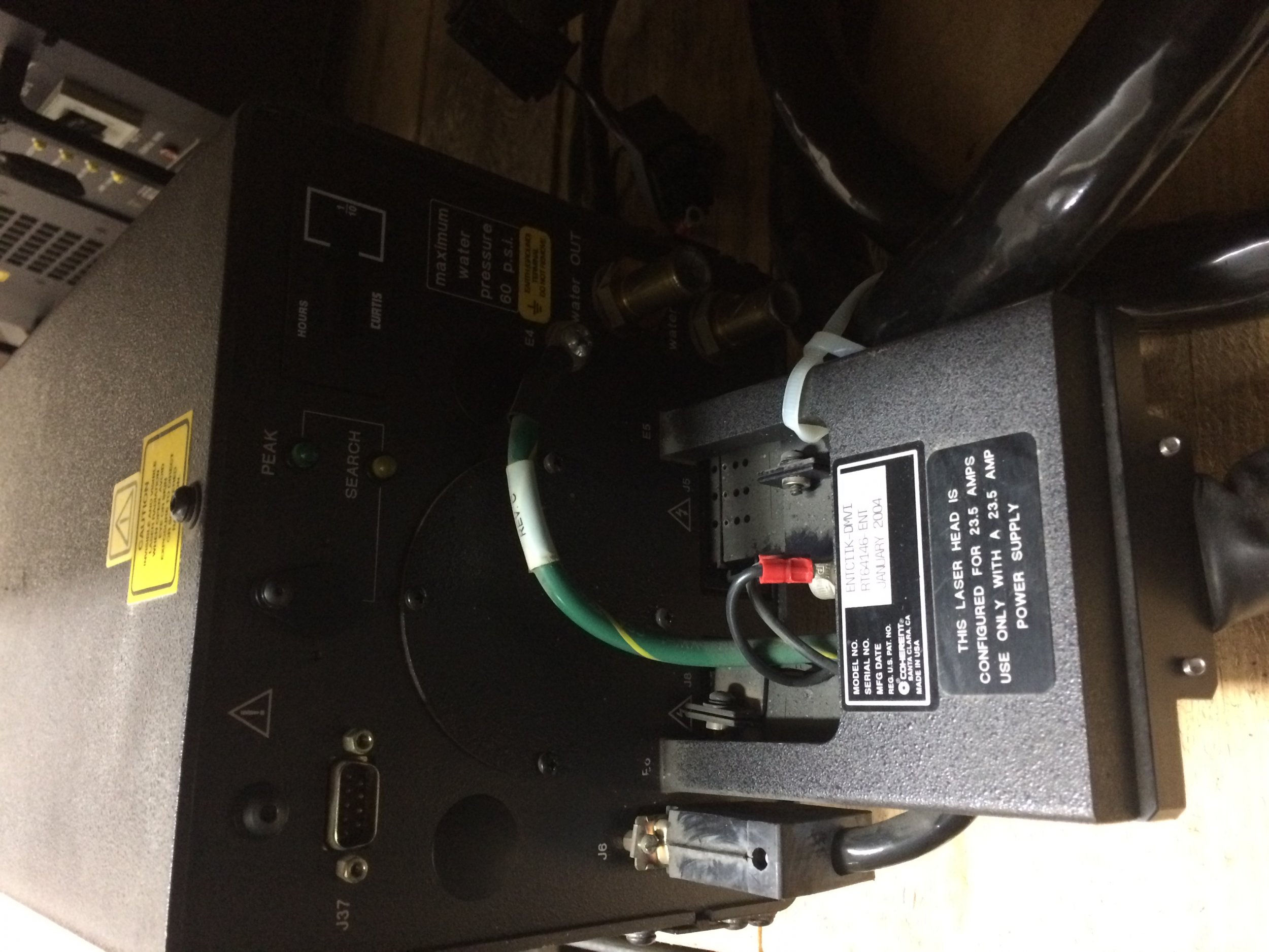

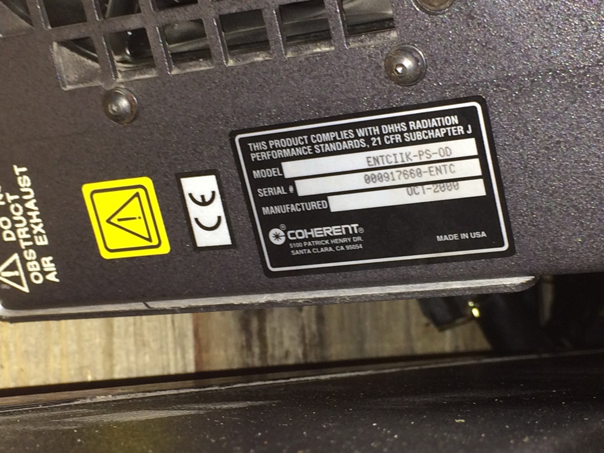

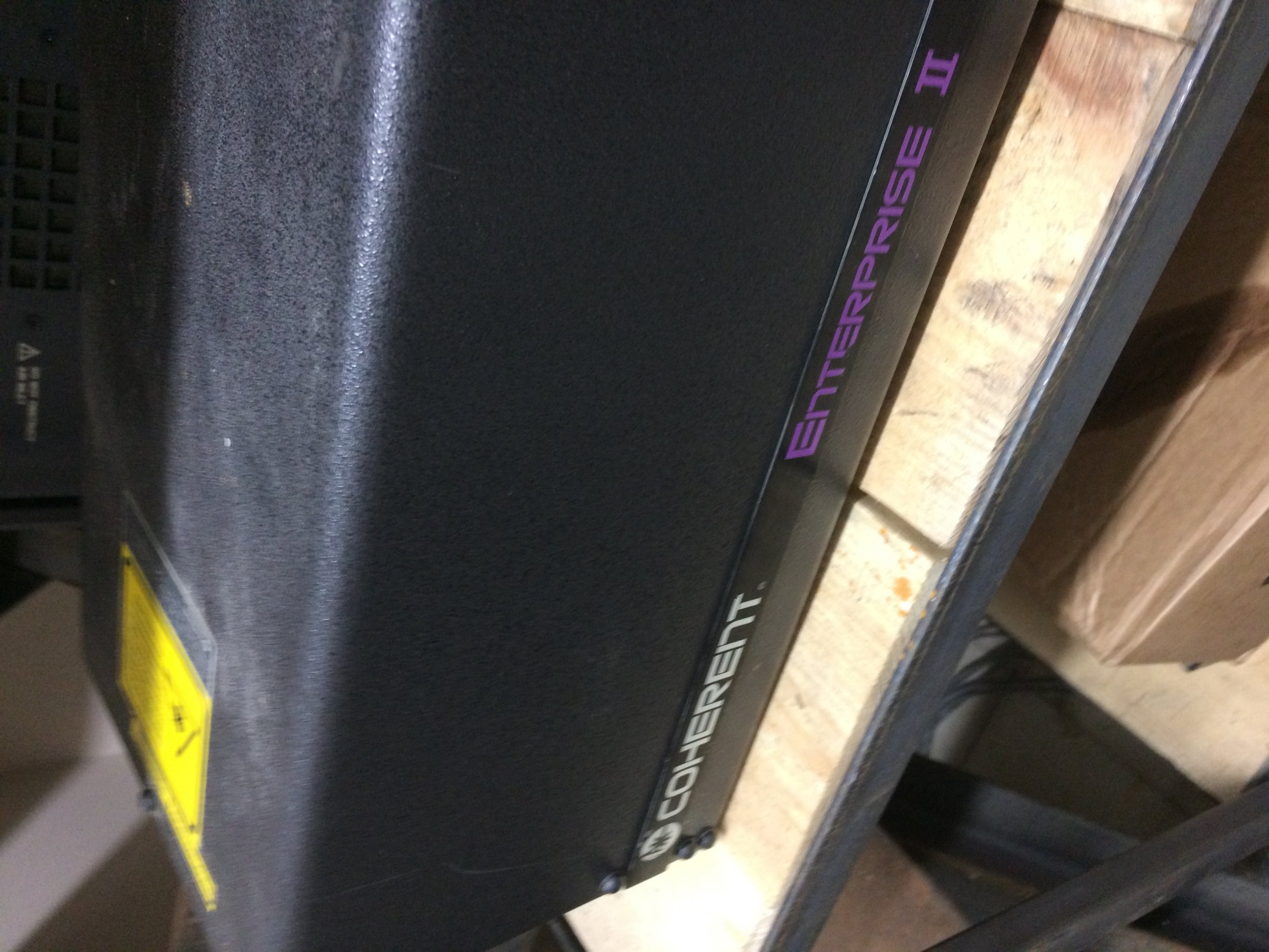

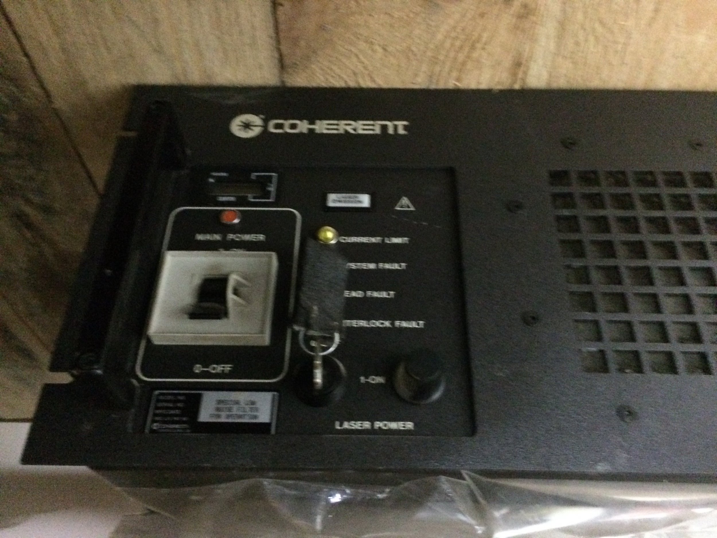

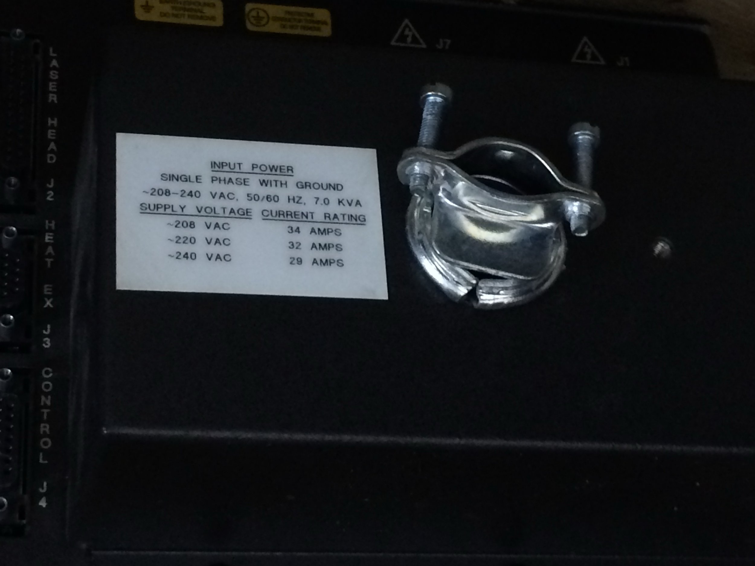

    Форумчане, здравствуйте. Очень нужна помощь в понимании устройства данного агрегата. Можно ли создать конструктив со световодом, применительно к этой головке(чуть ниже)? Чтобы ничего не сгорело, конечно же. Не закидывайте гнилыми бананами, если вопрос глупый. Заранее всем спасибо!

    Можно, если аккуратно линзой "загнать" излучение в волокно!
  3. мирон
    мирон Пользователь
    Внутренний голос подсказывает, что с вероятностью чуть менее 100% агрегат элементарно "сгнил" за 16 лет. Это вроде как аргоновый лазер, если курить Интернет. Даже если он и не работал, трубка все равно сдохнет за такой срок. Скажите, Вы лазер включали?
    Кроме того, какие реальные причины использовать именно аргоновый лазер? У него ж КПД на порядок хуже, чем у паровоза.
    Да, голова ведь на Nd длины волн расчитана. На Ar зелень не проканает, просветление линз объектива ведь совсем не то.
