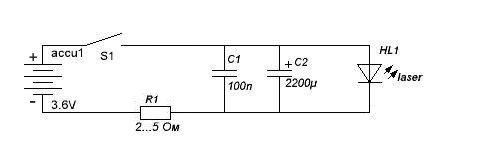

    Собрал лазер по первой схеме питаю от аккумулятора телефона напруга на ЛД 190ма не жгёт совсем.
    Сильно греется диод (начинает падать яркость) и резистор после 15-20 секунд. :(
    Диод из привода Nec ND-3520A.
    и возможна ли такая схема с резистором на минусе ?[attachment=0:2vlo8qw3]123321.jpg[/attachment:2vlo8qw3]

    Поднял ток до 235 мА шинкует пакеты и плавит коробку от CD. Но почему греется резистор ? :?

    Резистор сопротивляется "электрическому потоку" и ограничивает тем самым ток, проходящий через него. Он должен быть достаточно мощным, чтобы его не "смыло потоком", т.е. макс. рассеив. мощн. резистора должна быть больше
    P=I^2*R, где I - ток, проходящий ч/з него, R - сопротивление в Омах.
    Если у тебя R=3 Ома, то P=0.166 Вт :idea:[/spoiler:r65vdshr]
    поставь резистор помощнее, побольше (скорее всего ты юзаешь 0.125Вт резюк или переменник), либо уменьши напряжение (и сопротивление резюка)

    Так с резистором ясно. А кто подскажет по поводу схемы ?
  6. Sparker
    Sparker Пользователь
    Да, такая схема возможна.
