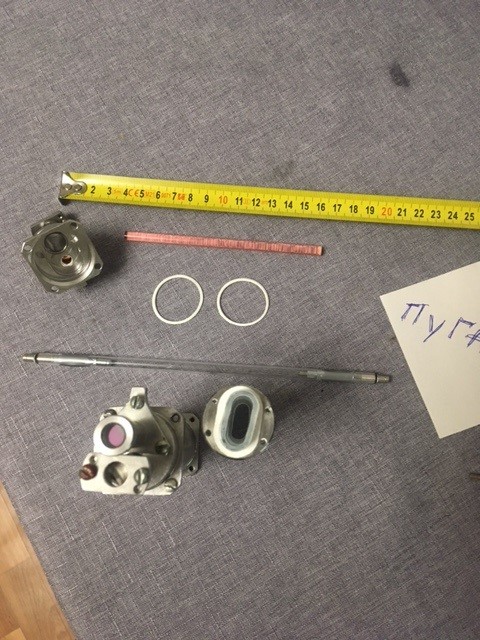

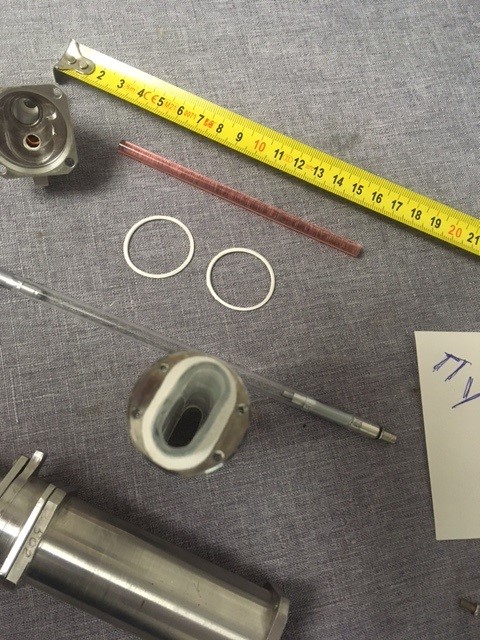

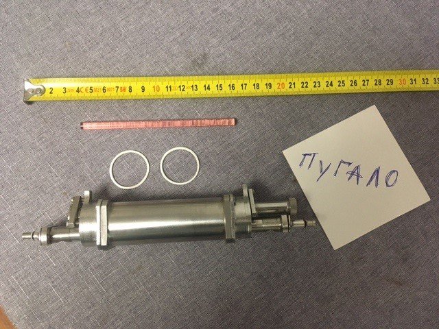

    Всем, здравствуйте!
    Помогите пожалуйста опознать квантрон и по возможности оценить.
    Известно только что был демонтирован с какого-то медоборудования. И по не подтверждённой информации АЭ - рубин.
    Лампа лопнутая. АЭ без сколов. Вроде как не использовалось никогда то оборудование с которого был снят квантрон. 11.jpg 22.jpg 33.jpg 55.jpg 66.jpg

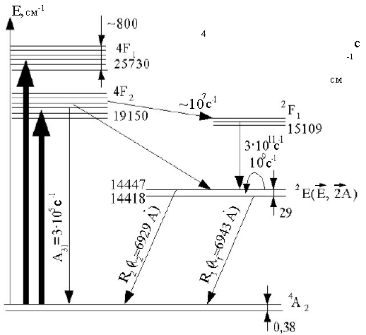

    Стержень светится малиновым в УФ или в свете зелёной указки? Если нет, то не рубин.
    Светиться должен вот так:
    Лампа что-то на ДНП по электродам похожа, но может быть и ИНП или ещё что-то. На ней написано должно быть.

    Квантрон очень похож на рубиновый лазер из офтальмологической установки ОКГ-2

    Попробовал зелёной указкой светить, свет как будто в стержне теряется и не проходит через него. С торца если смотреть то есть маленькая яркая малиновая точка.
    Где-то была у меня кварцевая лампа, попробую ей осветить стержень как будет время.
    А лампу всю осмотрел, ничего не написано к сожалению.

    Очень может быть, мне его человек отдал лет 15 назад, как раз с какой то медтехники.
    Только увы, такой установки ОКГ-2 я нагуглить не смог.

    Тогда это неодим, скорее всего.

    Это эрбиевый, где то в инете видел его

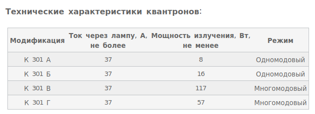

    Кстати, нет ли у кого информации по квантрону К-301Г? Чем он отличается от К-301В? Тут, как мне рассказали, кто-то смог засунуть в К-301Г лампу ИФП-800. Я решил такое попробовать с К-301В. Так вот, там сужения на краях, и через них без рассверливания лампа не пройдёт. А если пройдёт, то торчать будет сантиметра на 2 с каждой стороны. Так-то туда должна влезать ИНП 5/90, но только фиг её найдёшь в продаже (даже по конским ценам такой нет на Avito). Потому ИФП-800 засунуть было бы интересно. Тем более, что там отражатель с легированием, поглощающим УФ.
    Вот всё, что я отыскал на К-301.

    :D Она, конечно, трёхуровневая. Но есть нюанс в виде расщепления.

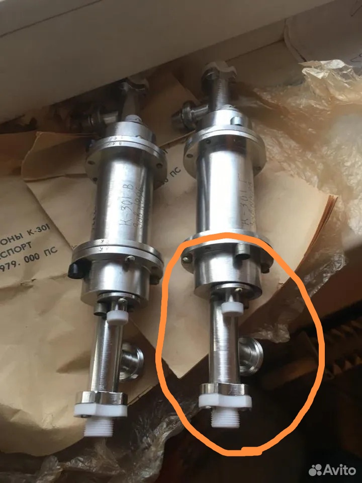

    Вот фото К-301В и К-301Г. Визуально я отличий не вижу.

    Внешне выглядят идентично. Вот эта часть, что я обвёл на картинке, у него откручивалась, и в неё вставлялся тот конец лампы, к которому ближе штенгель. Затем остальная часть лампы вставлялась в квантрон. Да, её концы торчали из него. Но я так извращаться не стал и поставил в него ИНП-6/120. Вставляется она легко. С торцов торчит меньше, чем ИФП-800 торчала, где-то по 1 см с каждого конца.
  16. da-nie
    da-nie Активный пользователь
    Там у фторопластовых переходников сужение в металлическом канале , в которое стекло ИФП-800 не влезает. У меня в квантроне так. А разрядный канал ИНП-6/120 разве не больше длины отражателя? Часть энергии лампы уходит в трубу.

    Ну вот в К-301Г это сужение помехой не было. Может чуть-чуть больше диаметр? Разрядный канал больше на 4 см, согласен, что часть энергии пролетает мимо, но для работы это не так критично. Да и лампы этой будет хватать на дольше, т.к. она на 2 кДж рассчитана.
